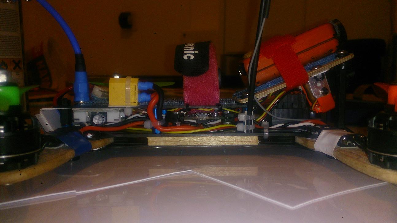

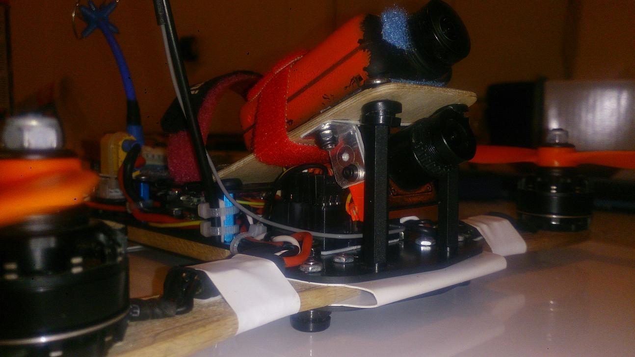

                            Und da hatt ich doch noch ein paar Teile 'rumliegen...
                            ...und mir schwupps nochmal 'nen Hammer gebaut
                            Mehr Details im anderen thread: RC-Heli Community - Einzelnen Beitrag anzeigen - [Quad] Race Copter Aufbau- und Bilder Thread
                              ... Aha, und so ein Holz-Frame ist wahrscheinlich auch gut für Abstürze über Wasser. Da schwimmt das Teil dann ...
                              Gibt's den in Serie oder ist das deine eigene Laubsägearbeit?
