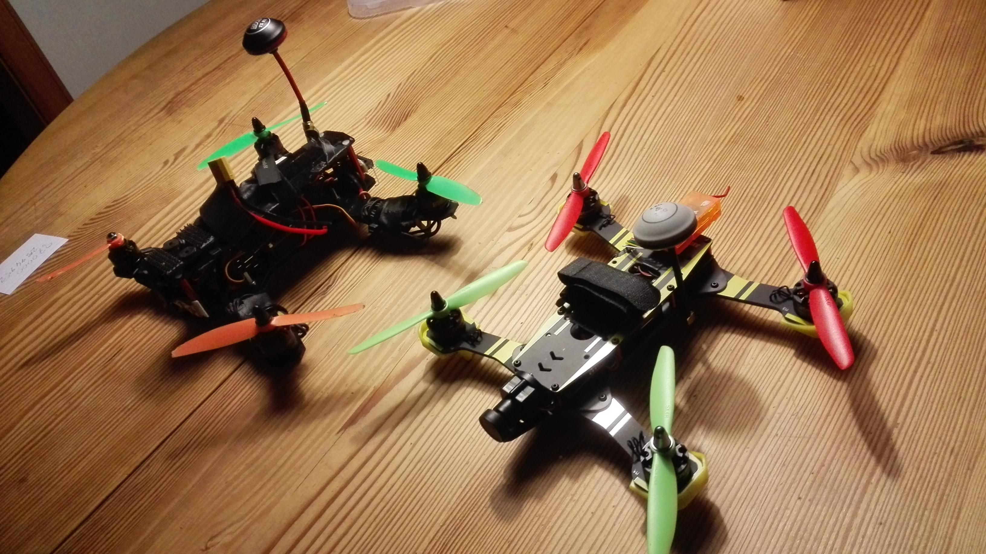

          Abend,
          Nach dem das Problem #8348 sich mit einem neuen wirklichen Naze32 Board in Luft aufgelöst hat.
          Hab ich eine Flugtechnische Frage.
          Mein racer liegt gut in der Luft kein Drift oö.
          Ausnahme ich schallte auf Angelmode um, außerdem dreht er über yaw etwas weiter als man steuert.
          ABER
          über und zwischen den Bäumen fällt das nicht auf!
          Jetzt meine Frage kann man diese "Fehler" ignorieren weil sie eben im fpv-flug nicht auffallen, oder muß man sie beseitigen ?
          Danke Gruß Daniel

                #8362
                hi
                da der drift nur bei angelmode auftritt flieg ich imMo nur acro. (zum heizen eh besser)
                wunderte mich nur, dass der "Fehler nicht in allen mods ist.
                BZW die Frage war eigentlich : kann ich das ignorieren? - und das kann ich scheinbar ..
                Danke
                qx fpv2
                  #8363
                  Zitat von gf1 Beitrag anzeigen
                  hi
                  Danke
                  ne is ned schlimm ... der drift tritt eigentlich nur deswegen auf weil zu viele Vib am Copter sind ... und die dann den ACC Sensor aus n Tackt bringen, daher steht er nach einer zeit schief.
                  Kalibriert hast du den ACC aber oder ^^
                  und um ehrlich zu sein, ich hab zwar den "Level" mode bei mir auf n Schalter, aber eingeschalten hab ich ihn glaub ich letztens ..... hmm ka wann .. is schon so lange her.
                  Ach ja .. zum Testen ^^

                    #8364
                    ja ...vibs sind sehr wahrscheinlich ,
                    fliegt auch so danke
