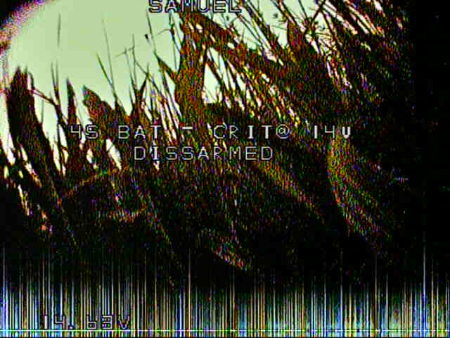

                                Bis zum bitteren Ende:
                                Es ist alles mit Kontakt 60 gegen Wasser geschützt. Bis auf das innere der Kamera halt.
