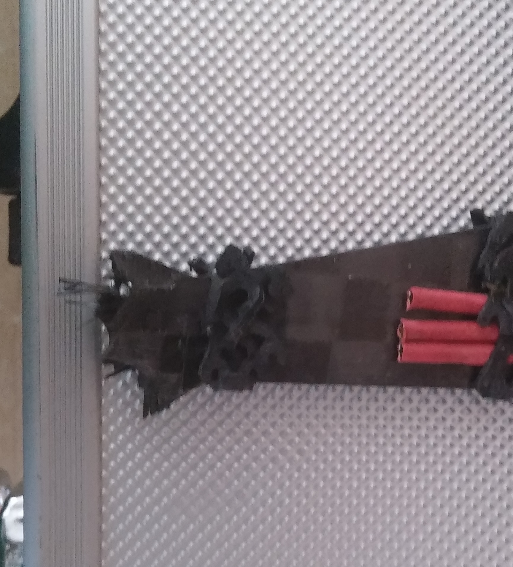

                          hab mein Ollen Blitz280 mit na Tornado FC (Cobra 2208 KISS30A - HQ 6x4,5) auf die 2.7.1 geupdatet .. filter auf die alten 2.6.1 gesetzt und mal getestet ... Resultat, ein KISS30A weniger.
                          Kann nicht genau sagen woran es gelegen hat, normalerweise sind die KISS30 nicht umzubringen
                          Er hat jedenfalls gemeint er müsse mitten im flug mal Feuer fangen.
                          Daher, fangt mit niedrigen PID's an, vor allem D
                            #8203
                            Hattest vorher 2.6.1 drauf (getestet) oder nur die Filterwerte übernommen?
                              #8204
                              ne hatte vorher glaub ich irgendeine Betaflight unter 2.4 drauf.
                              Ja ich weiß, ich hatte vorsichtiger sein solln, kurz mal anschweben und motor aus, checken, auch mal vielleicht ne blackbox dranmachen.
                              Aber wie gesagt ... das n KISS30 einfach so in Rauch aufgeht.... daher hab ich auch gesagt das ich ned weiß worans liegt, vielleicht n Hardware defekt,
                              den der Shunt ist noch intakt gewesen, die gesamte Plus Seite hingegen schaut übelst aus.
                              Vielleicht ist auch was zwischen Plus und Minus reingekommen,
                              kann auch an n Cobra Motor liegen, wobei sich dann ja der KISS abschalten sollte.
                              Jetzt erstmal die Kiste aus stinken lassen, zerlegen und die ganzen Komponenten prüfen...
