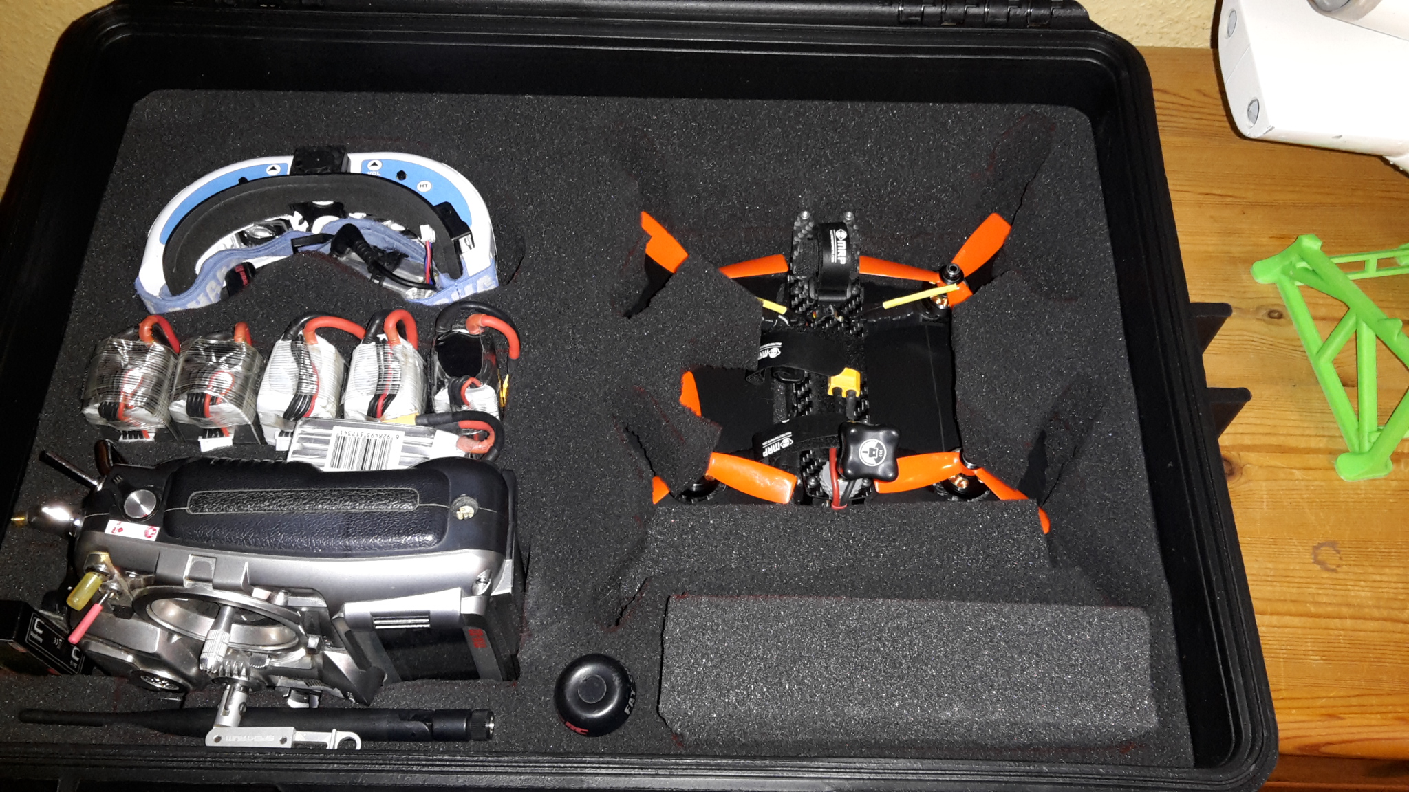

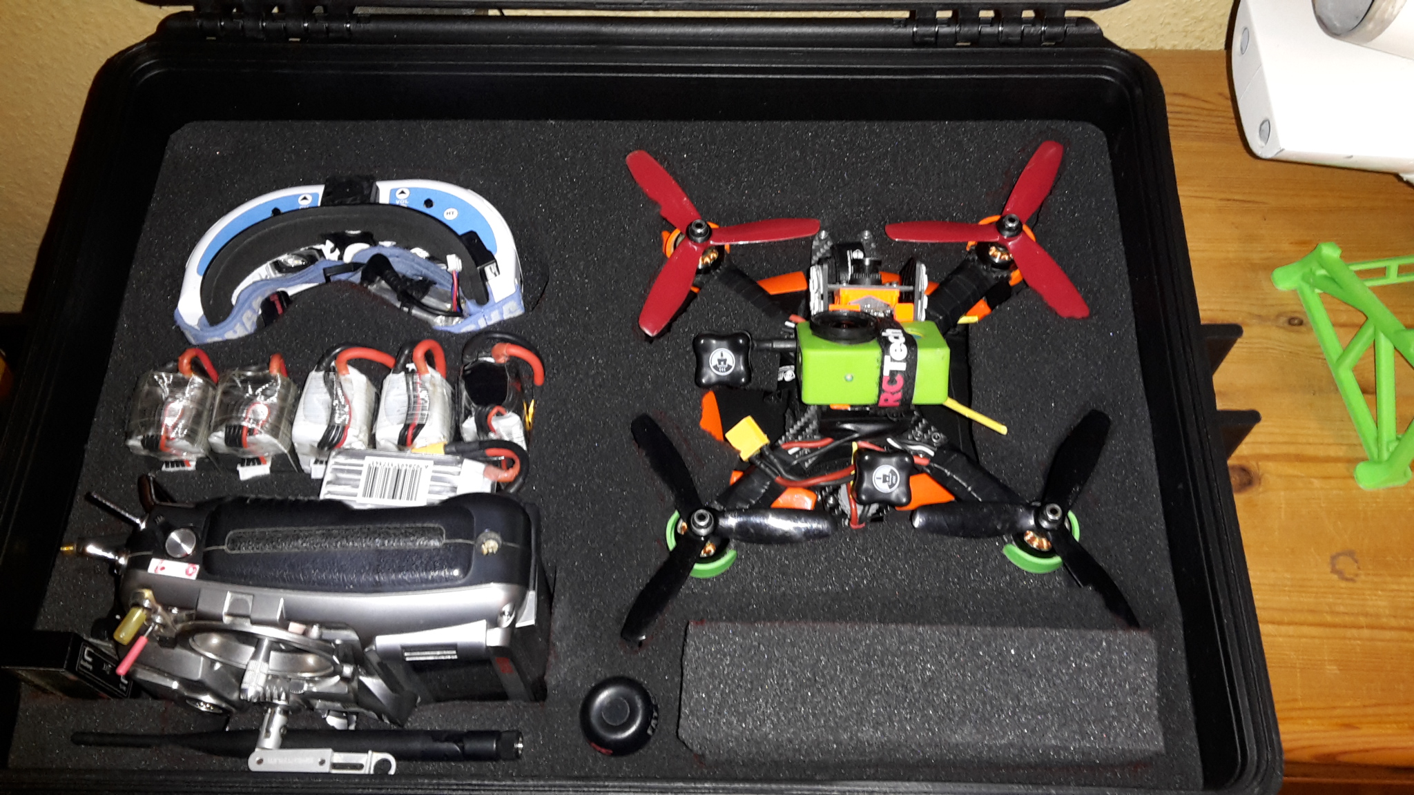

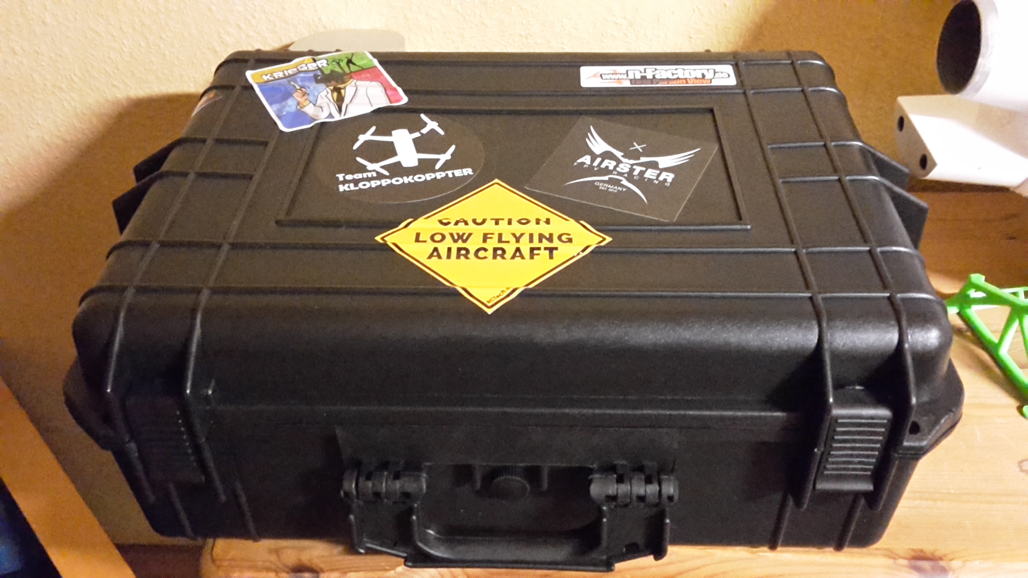

                            Ich hab mal für Ordnung im System gesorgt.
                                Hübsch. Ist das der ganz grosse, oder ? Ich hab in dem die DX18 und Brille und in einem zweiten 2 250er Quads. Und in dem ganz kleinen den Shrieker...
