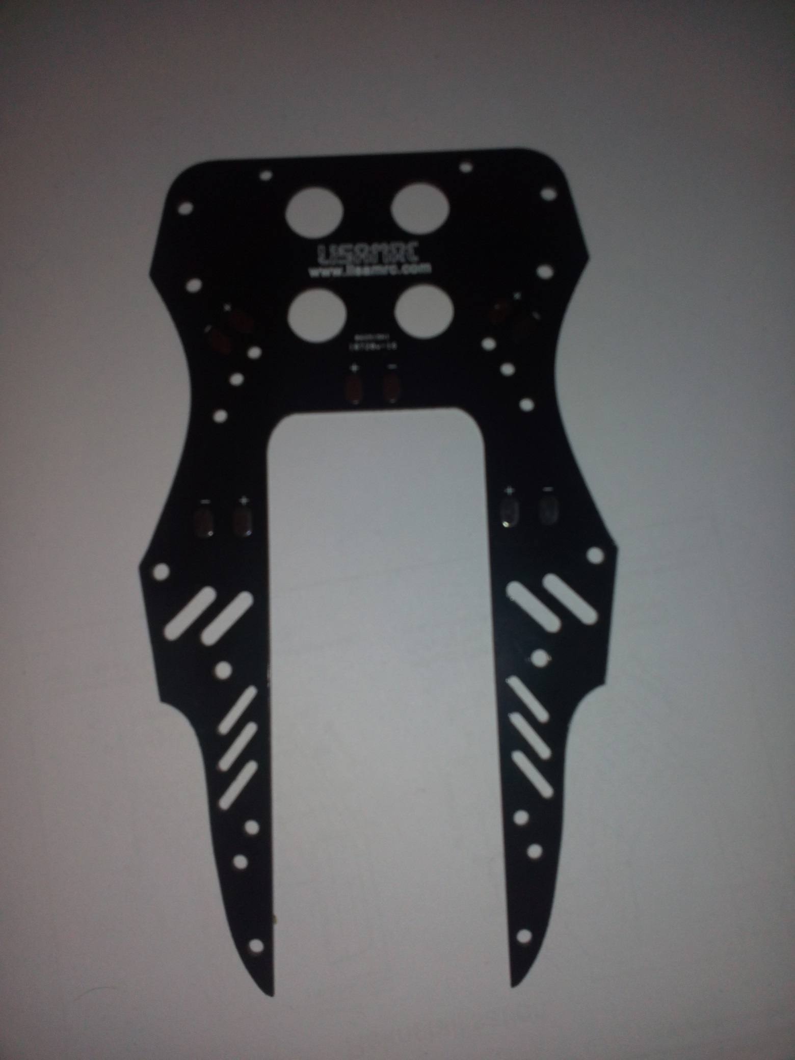

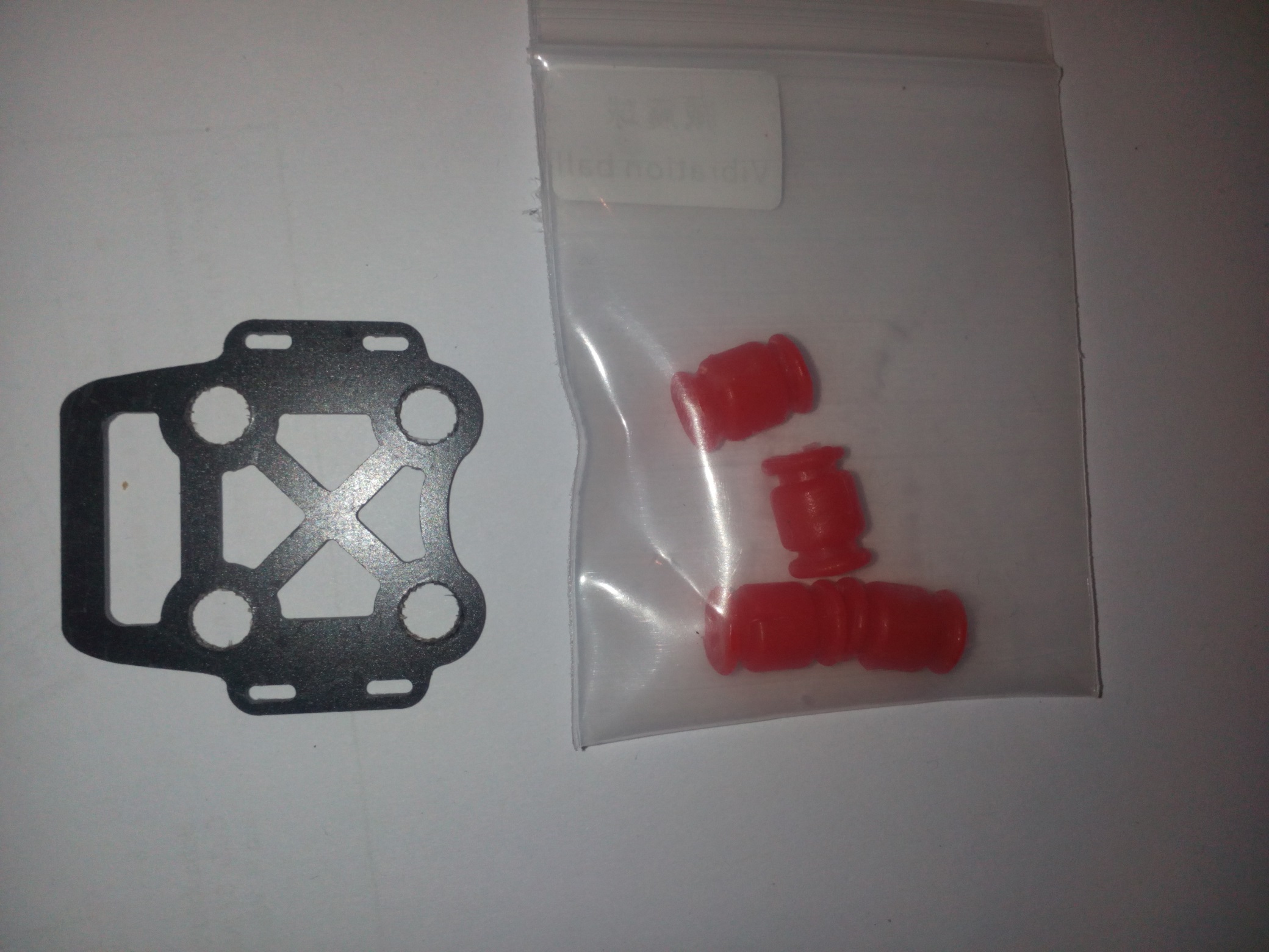

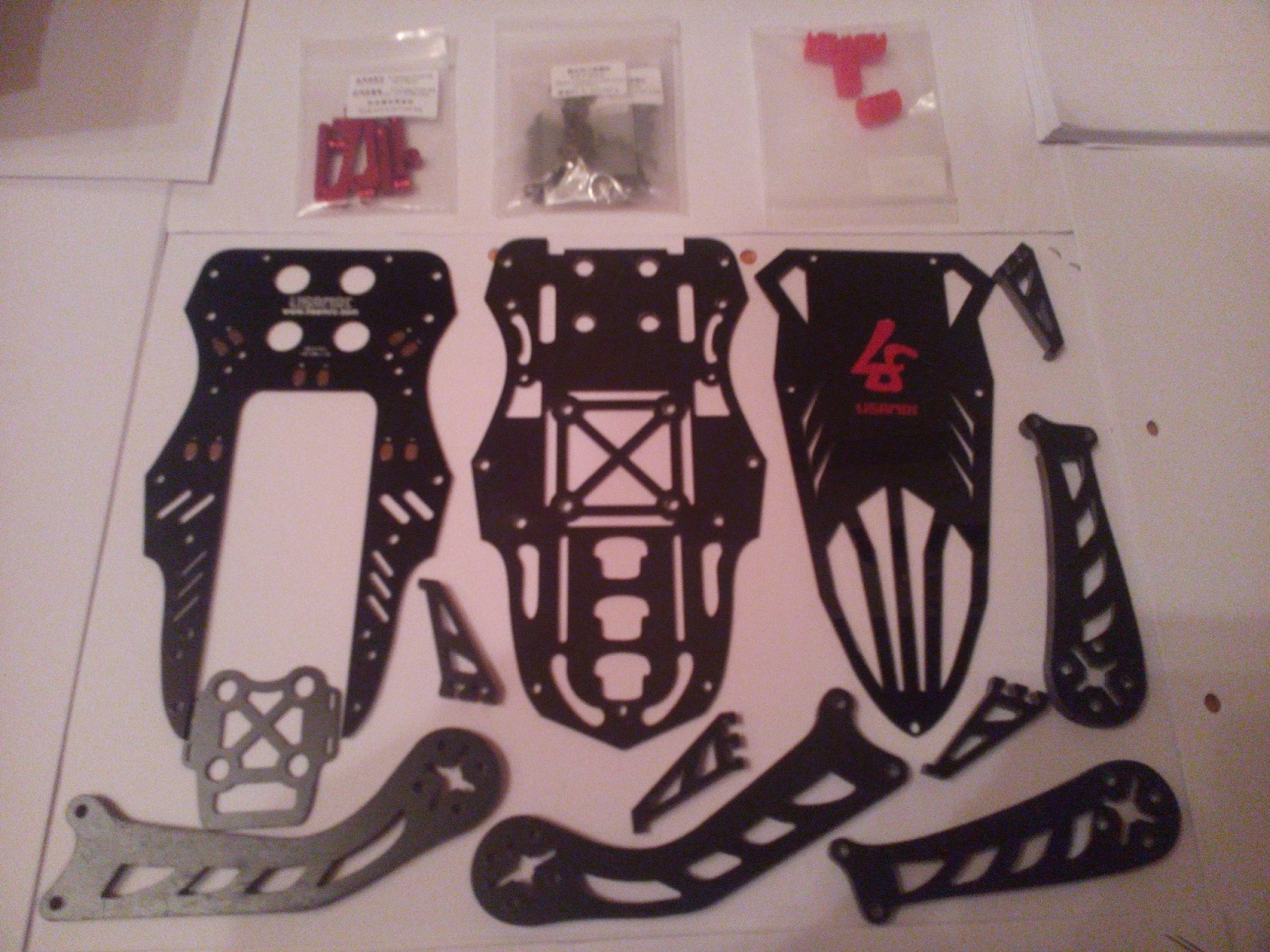

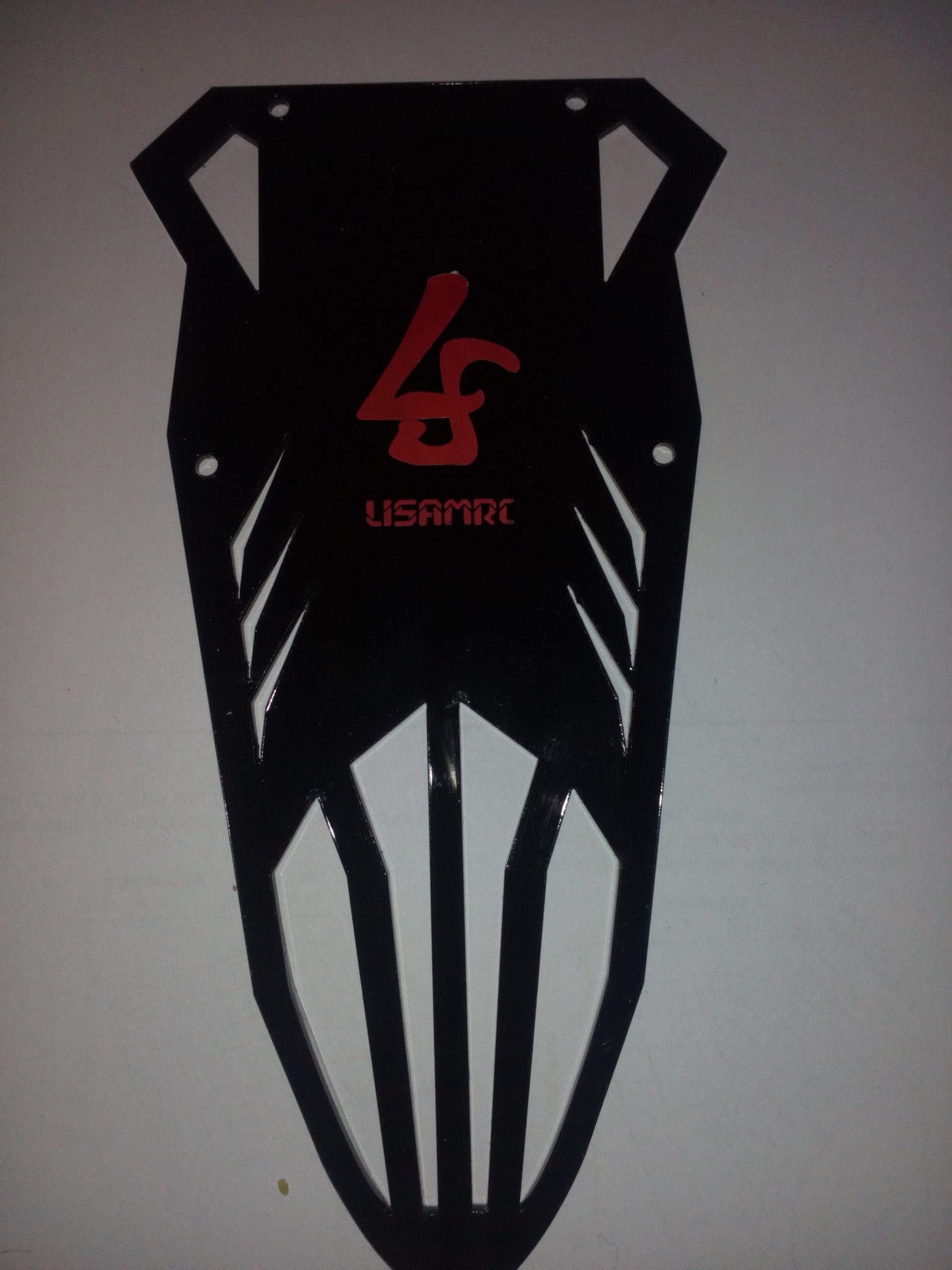

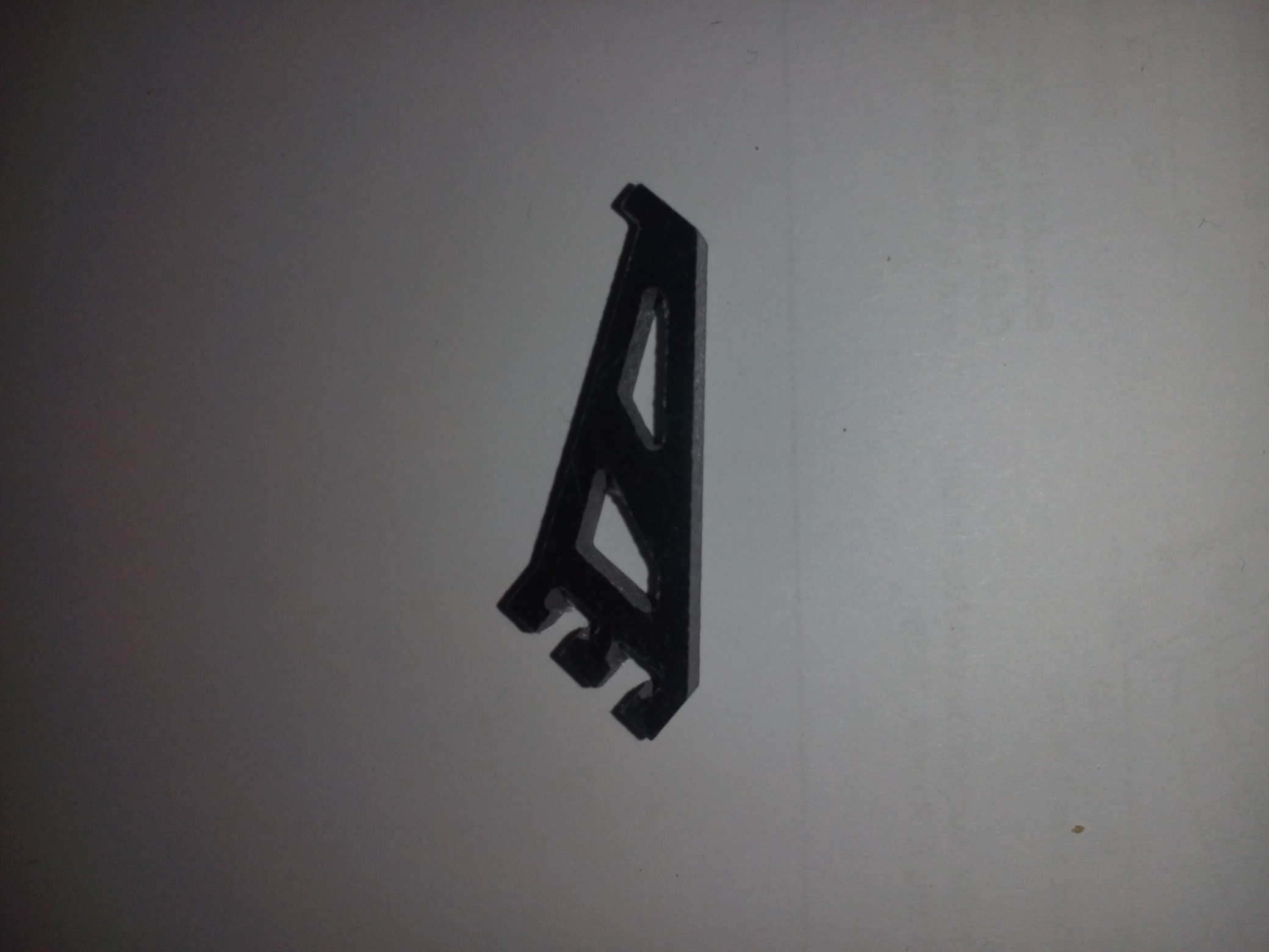

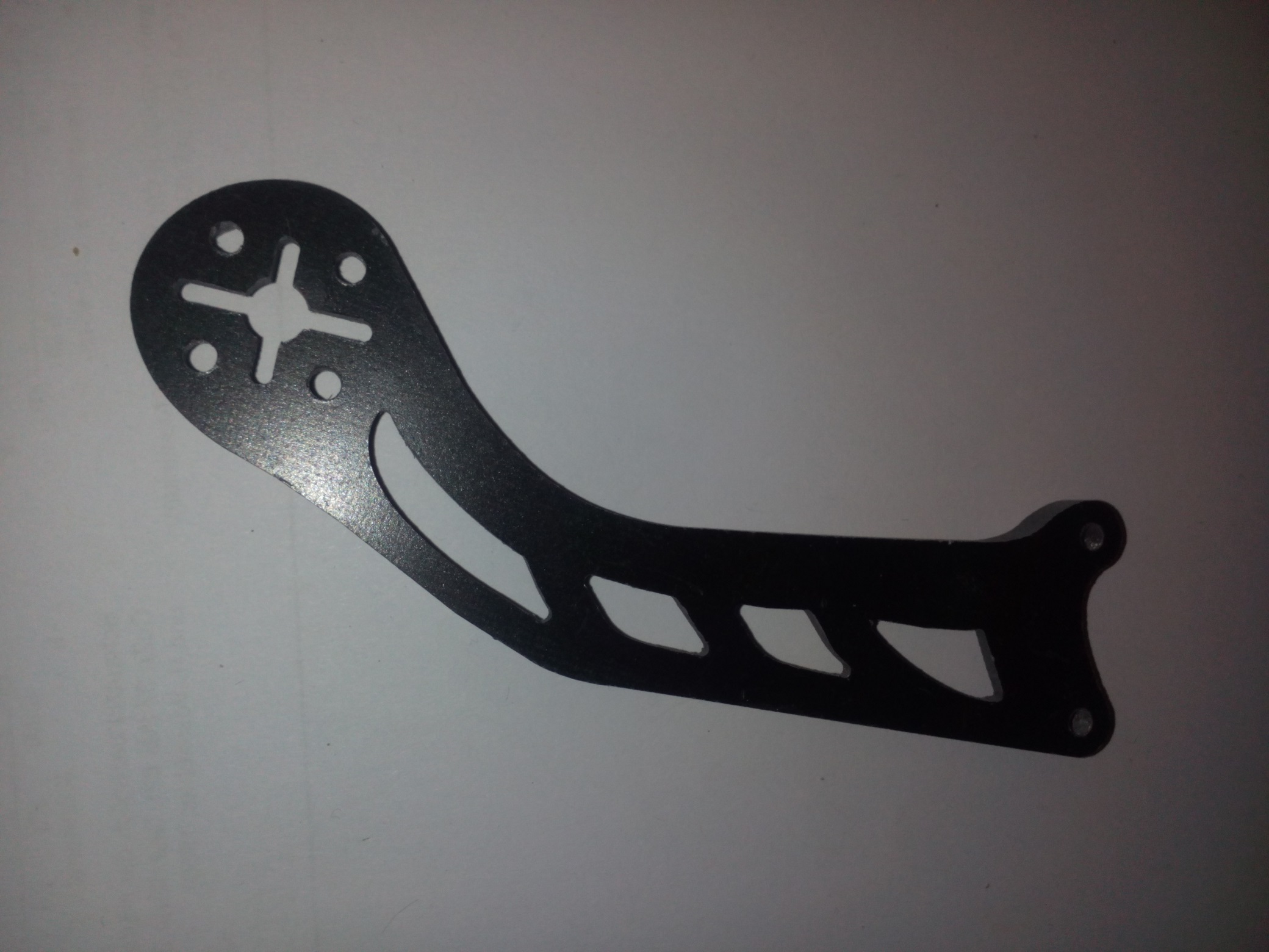

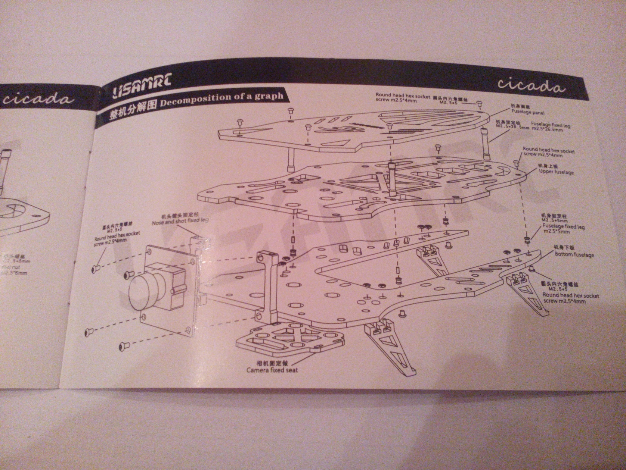

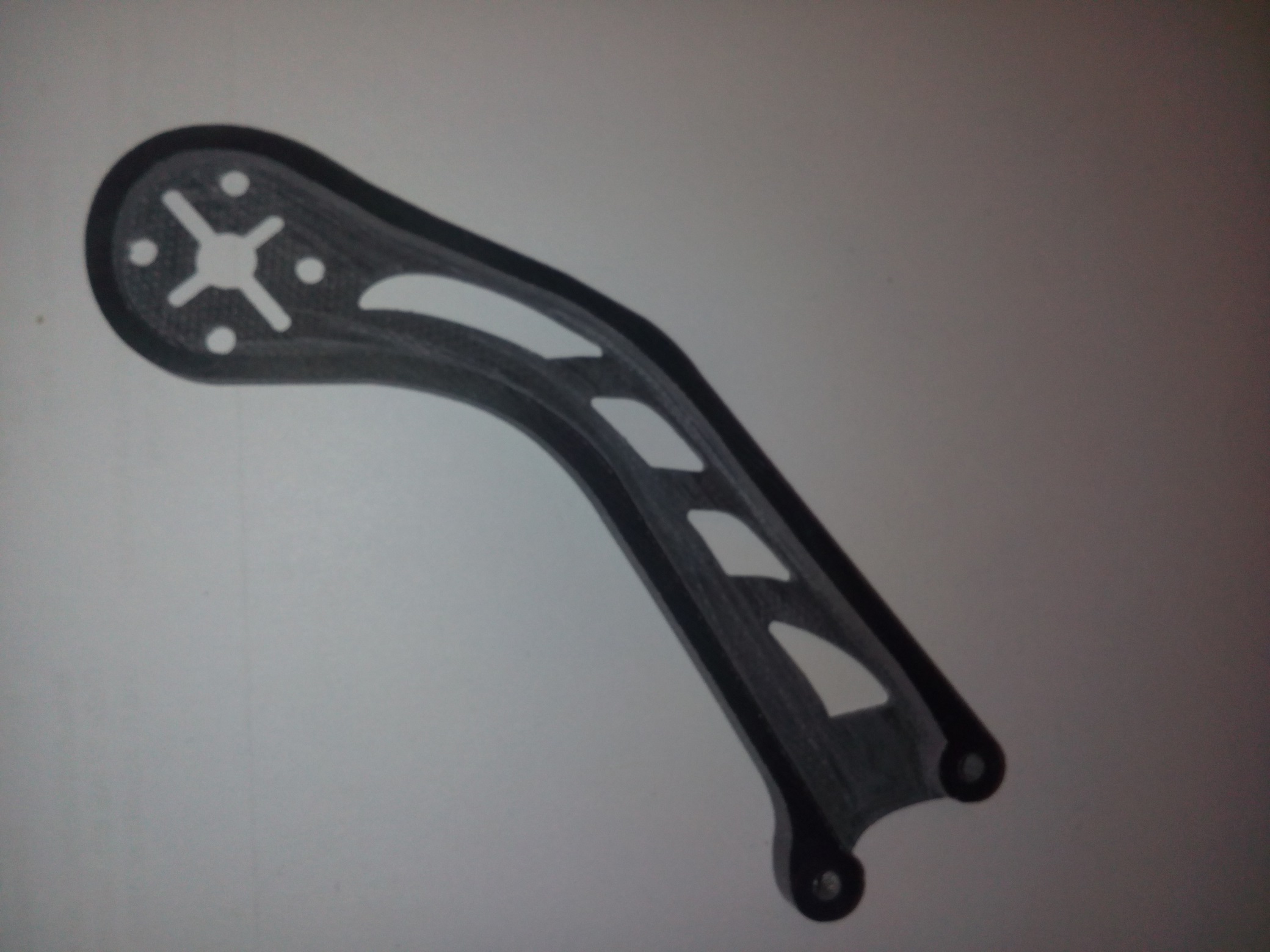

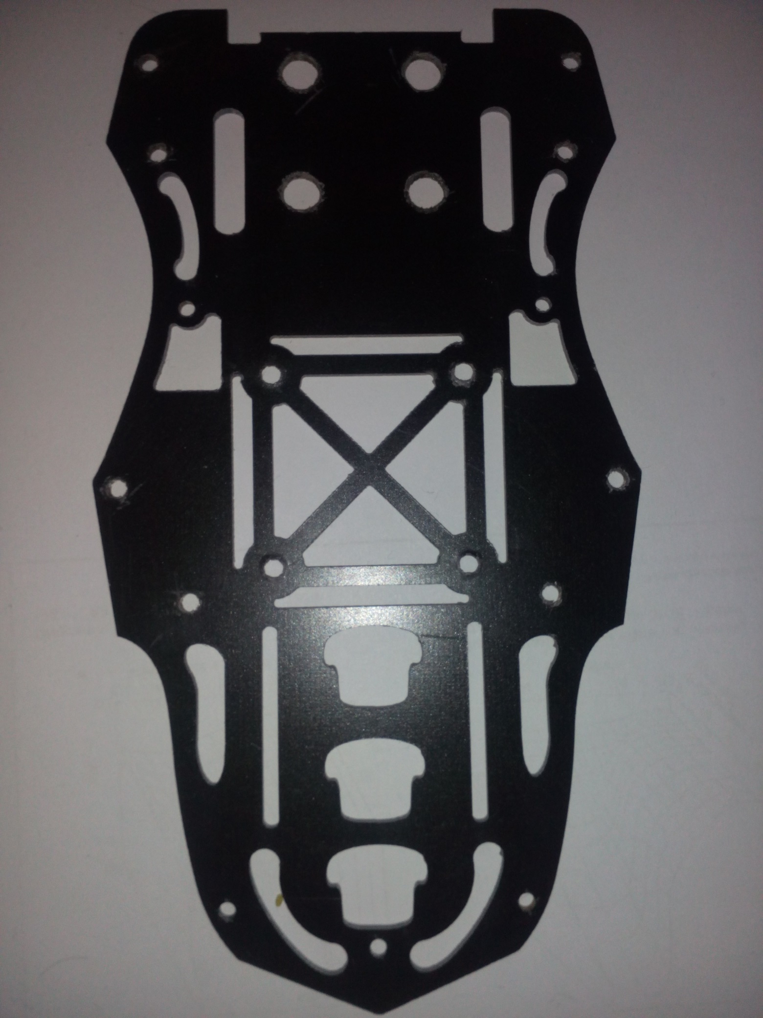

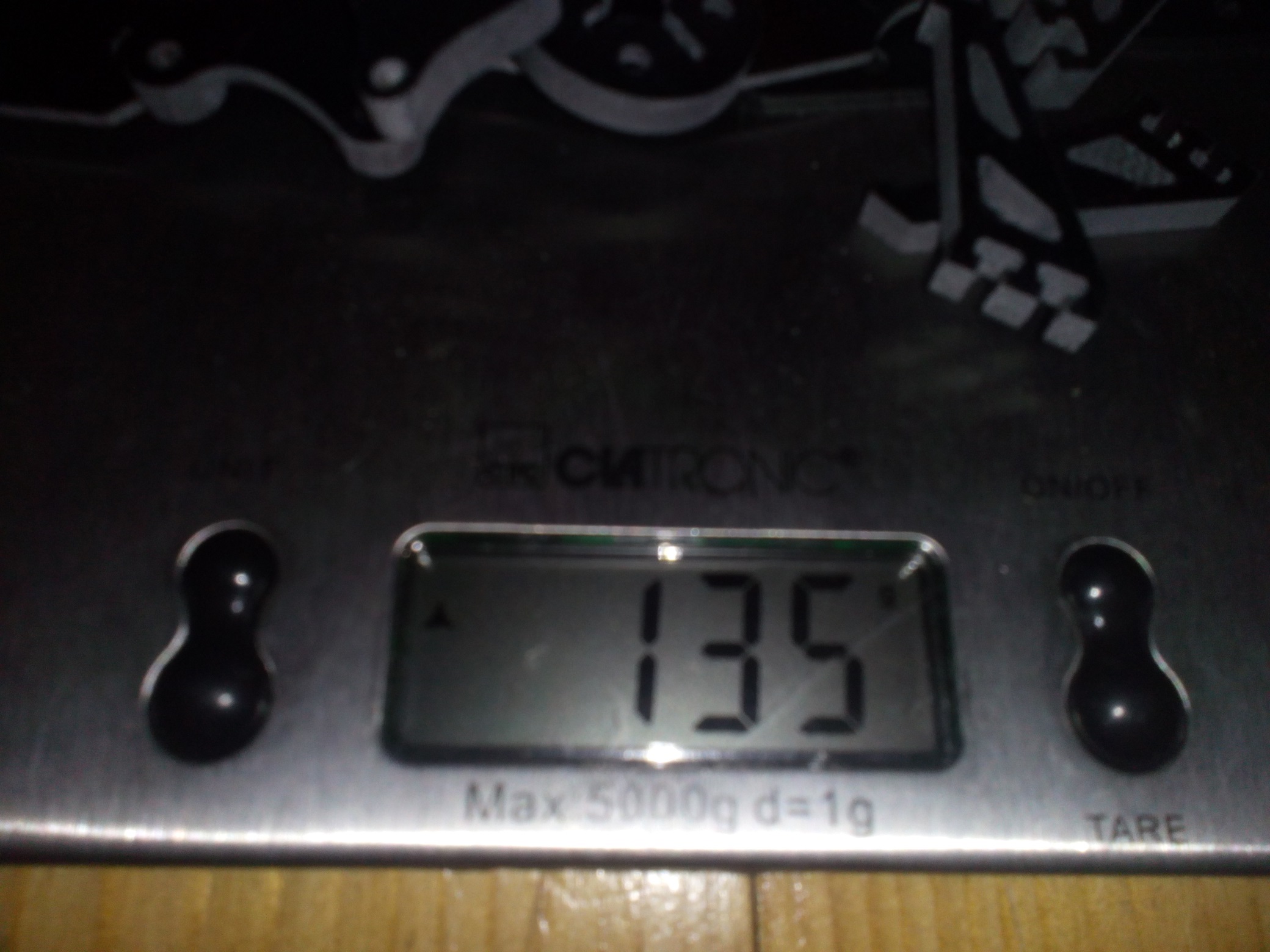

          Was als erstes in das Auge sticht ist, dass jeder Bohrer egal welche Größe sie benutzt haben stumpf war. Naja, nach der Montage sieht man das eh nicht mehr. Die Teile sind stellenweise ein bisschen zerkratzt, teilweise ist auch Schutzfolie drauf. Ich habe die GFK Variante bestellt, da sie doch billiger ist.
          Die Arme sind 5mm stark, es wurde auf der Unterseite aber gut ausgefräßt. Was ich sehr gut finde ist die Stromverteilungsplatte, das ist eigl. ganz gut gelöst. Die oberste Platte ist kein GFK sondern irgendein Kunststoff. Die Kamera wird bei diesen Quad unter der Bodenplatte montiert, die Halterung dafür ist auch entkoppelt. Das LG sieht auch ziemlich massiv aus. Was es noch zu sagen gibt... die Arme sind klappbar und die 135g Gewicht gehen in Ordnung. Die Anleitung ist mehrseitig und macht auch einen guten Eindruck.

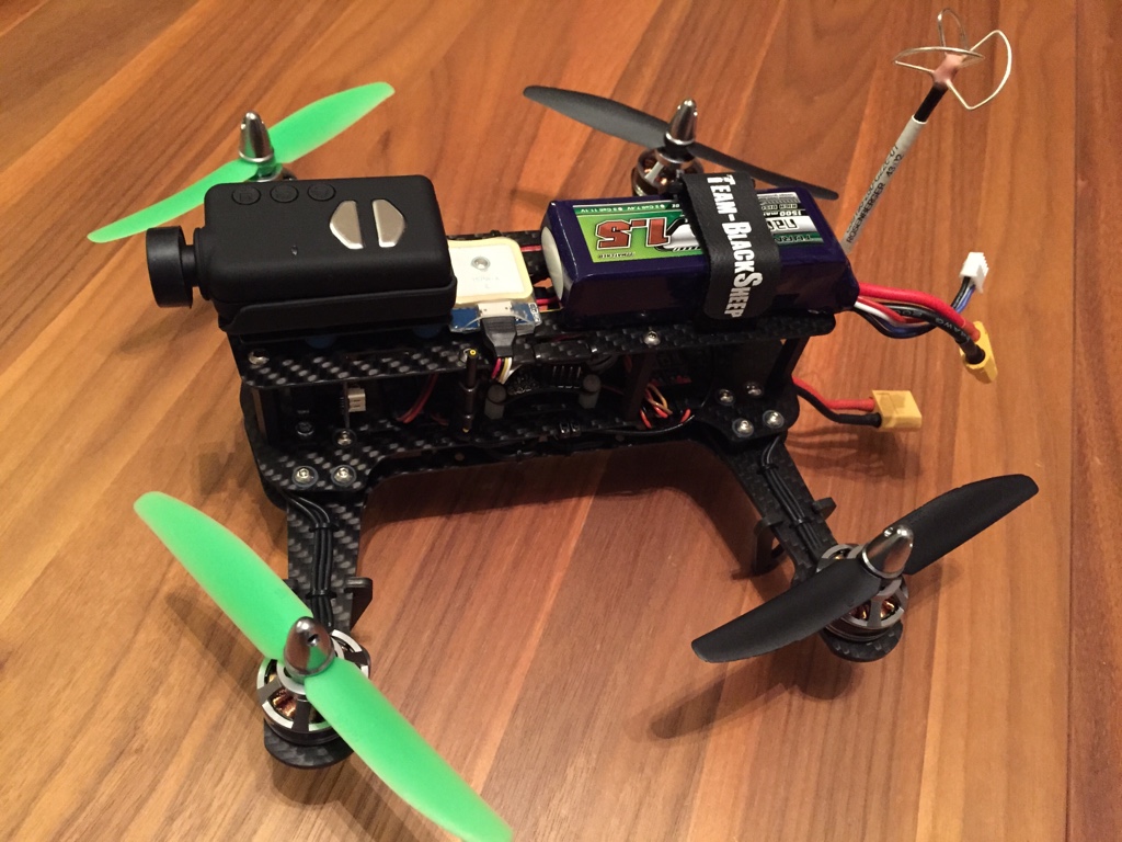

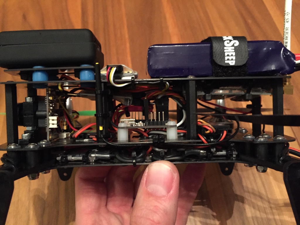

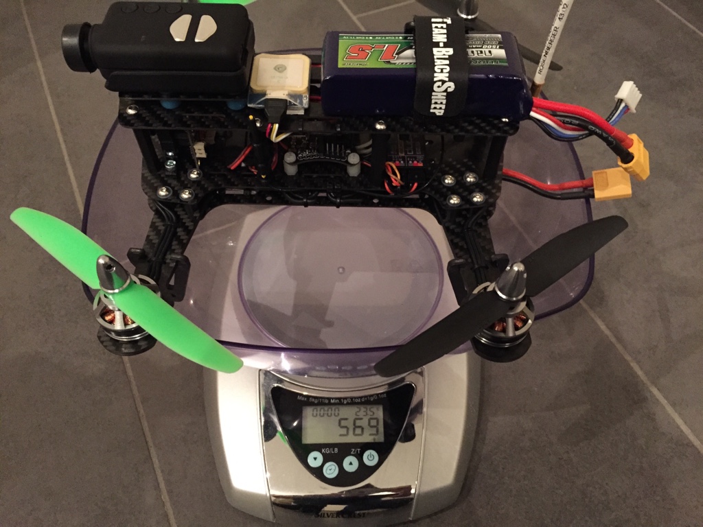

                    So...der kleine Racker ist wieder aufgebaut - jetzt mit OSD!
                    Mann, war das ein Gepfriemel...aber jetzt ist er komplett...bis auf die Heck-LED´s
                    Abfluggewicht gesamt: 570gr.

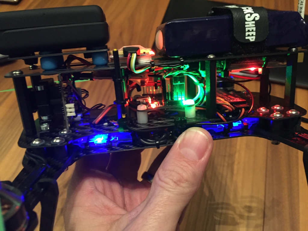

                      ...kleiner Christbaum...sage und schreibe 10(!) Kontroll-LED's leuchten im Betrieb...

                            Bin gespannt ob du noch GPS Empfang hast wenn die Mobius an ist. Ich zumindest hatte keinen mehr mit der Cam daneben.

                              Der Verdrahtungsplan besteht im Moment leider nur in meinem Kopf
                              Werde versuchen, was zu Papier zu bringen...aber heute Abend ist erstmal Plätzchen backen mit der Family angesagt...nachdem ich die letzten Abende vorwiegend im Hobbykeller verbracht hab
                              Welches OSD hattest Du im Einsatz? Hat hier jemand schon ähnliche Erfahrungen gemacht?

                                Kein OSD Naza GPS. Sobald die Cam an war war GPS weg. Gibt auch etliche Vids im Netzt von der Mobius wegen der Strahlung.
