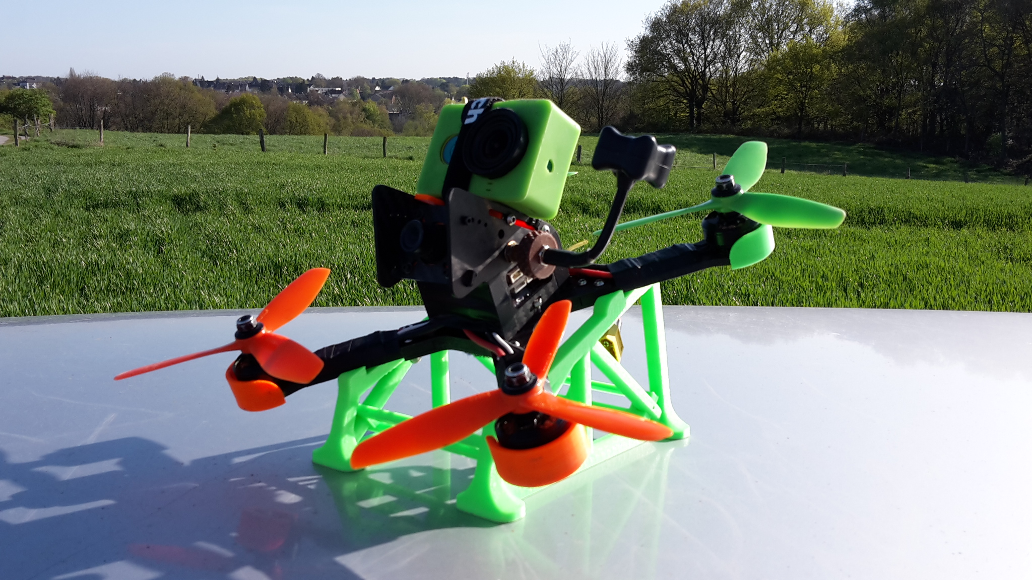

                      Neue Startvorrichtung für den Krieger
