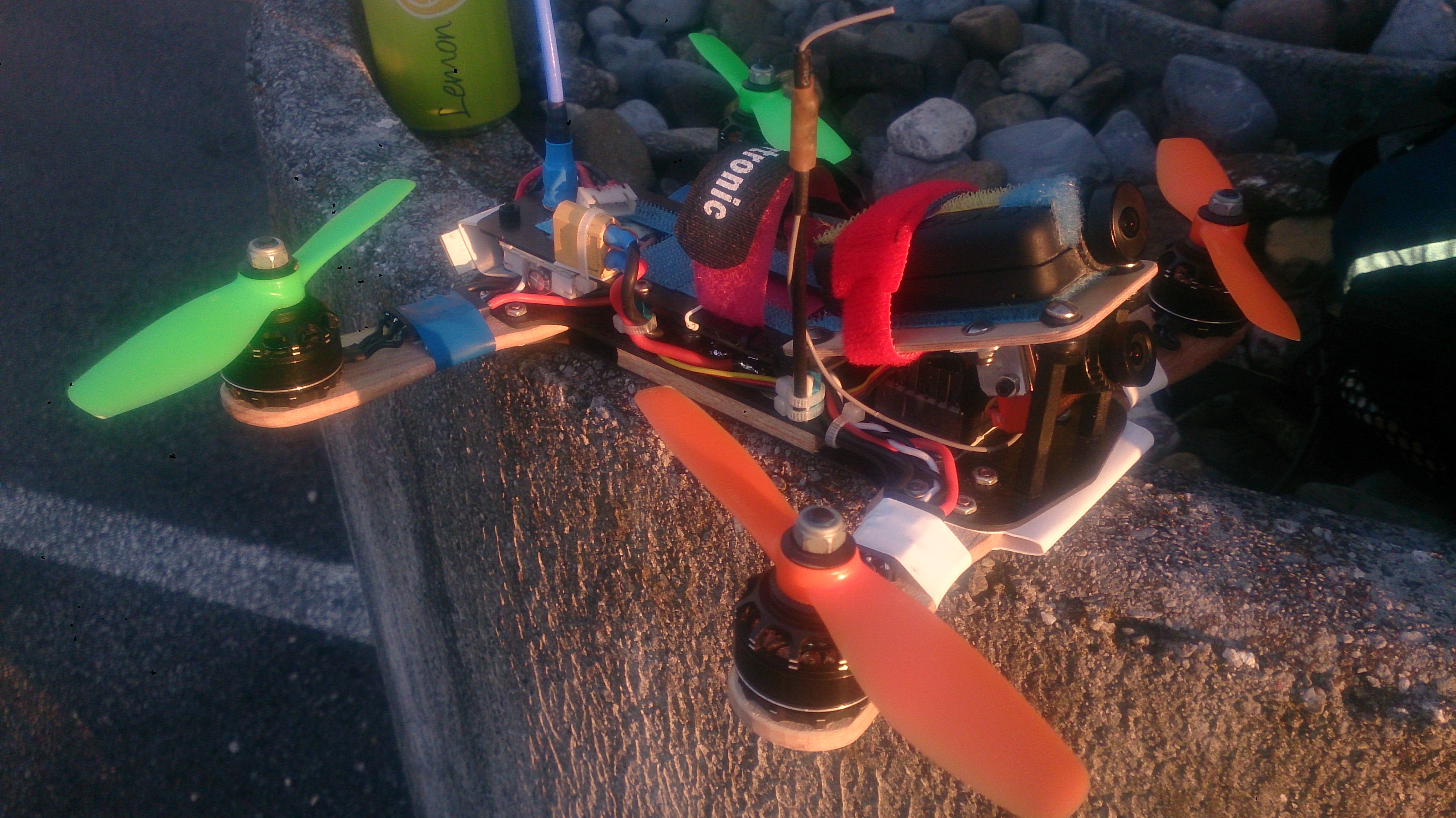

        Neue Pläne schmieden... nicht dass ich plötzlich nichts mehr zu basteln hätte.
        - Tiger F40v2 2300kV
        - Aikon 30a blheli_s ODER Kiss 24RE - Tendenz zu Aikon, Kiss hab ich schon
        - HQ5045BN
        ...auf einem leichten Quad, Ziel wäre ~450g ohne Akku, mit HD cam
        FC entweder F4 revo (dann probier ich erstmal raceflight anstatt betaflight) oder F1 cc3d, weil betaflight darauf super läuft.
        Will meinen Holzdeckelprototypen etwas weiterentwickeln, evtl. gibt's Arbeit für Binolein.

              Der da: RC-Heli Community - Einzelnen Beitrag anzeigen - [Quad] Race Copter Aufbau- und Bilder Thread
              Leicht, flach, fliegt super. Ca. ~440g mit Yi, und hat bisher noch jeden crash mitgemacht.
              Eigentlich wären nur die Platten etwas anzupassen und eine technisch saubere Lösung für die Schräge oben zu finden.
                #8317
                Na gut meinen Holzhammer könnte man auch etwas professioneller gestalten... fliegt auch sehr geil.
                Ich steh mittlerweile mehr auf flache als auf schmale frames
                Zuletzt geändert von fftunes; 17.07.2016, 19:07.

                      Ich find's einfach schade dass die obere vordere Platte nicht gleich schräg ist, das ist so... Platzverschwendung, wenn dann nochmal ein Winkel obendrauf muss für die HD cam. Zum racen ist das aber sicher ok so.
                      Das Problem bei meiner Lösung oben ist dann halt, dass der Winkel nicht einfach geändert werden kann... ein bisschen sauber gebaut könnt ich aber noch mehr Höhe sparen.
                      Noch flacher ginge mit den kleinen Kameras mit so 22mm Gehäuse... Kumpel hat grad seinen Hammer neu aufgebaut, ich glaube mit 23mm Spacern sieht geil aus!
