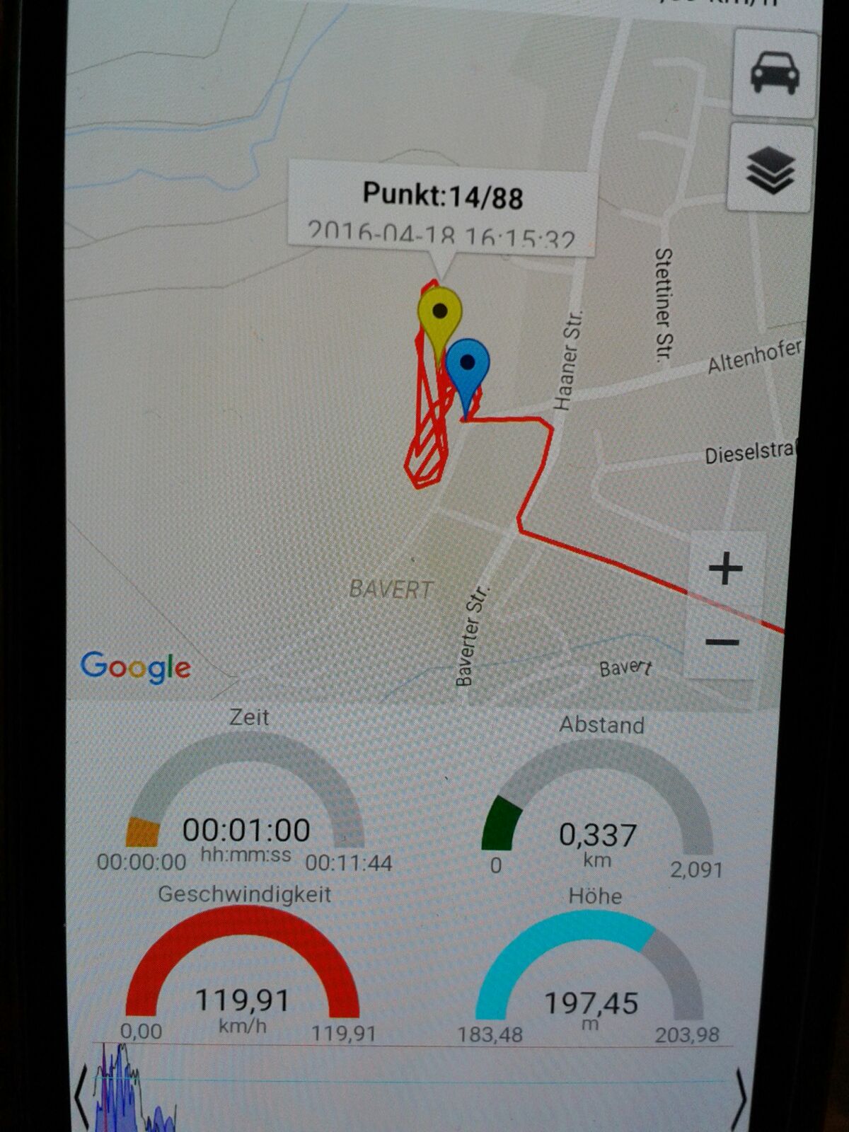

Oder fliege eine bestimmte Strecke ab, miss die Länge und die Zeit und rechne es in kmh um.SAMUD OSD - Custom Kiss OSD | FB-Gruppe
