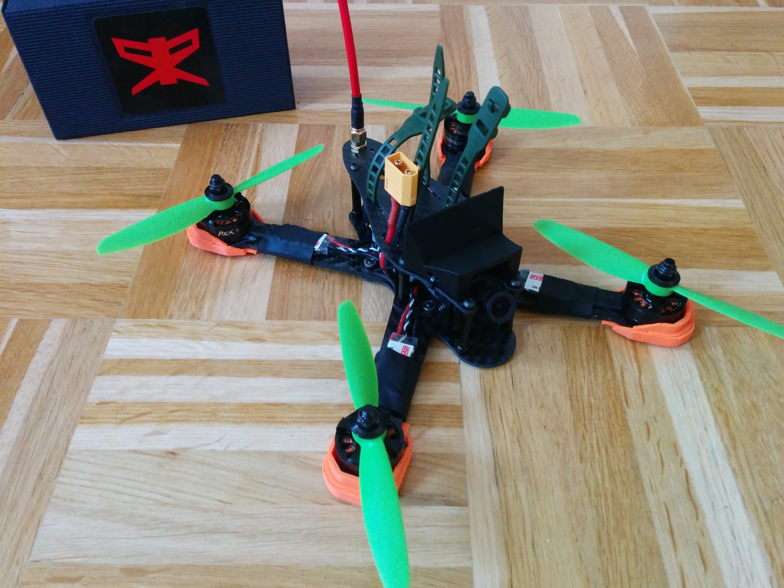

      So kurz mal Erstflug, leider ist das Wetter hier bescheiden.
      Aber so gefällt er mir sehr gut der RR210
