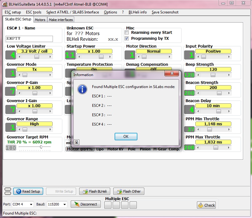

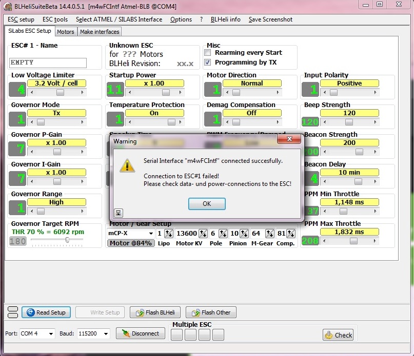

            Hallo Leute!
            Folgende Situation: hab aktuelles Betaflight (2.6.1) auf meinem CC3D und will jetzt meine SimonK ESCs direkt vom USB-CC3D Anschluss aus flashen/programmieren, was in der aktuellen Version ja jetzt gehen soll. Hab auch aktuelle BLHeliSuite (14.4.0.5.1) installiert. Beim Anschluss der CC3d (mit Lipo, anders wird sie ja nicht erkannt) bekomm ich auch eine grobe ESC-Erkennung, siehe Bild 1. Aber wirklich steht die Verbindung zu jedem einzelnen ESC dann doch nicht und ich kann auch nicht auf die Regler zugreifen, siehe Bild 2.
            Weiß jemand, wie ich das Problem lösen kann?

                    #8004
                    Hm bei welchem Schritt man den escs Strom gibt ist doch noch relativ wichtig? Hast du kein Empfängerakku um das CC3D unabhängig zu bestromen?

                      1. Grundsätzlich ist ein ESC mit SimonK bootloader immer ein Atmel ESC (nicht SiLabs).
                      2. Je noch geflashter BLHeli version ist das Kontaktverhalten besser oder schlechter.
                      3. Besonders bei Simonk Bootloader: erst Connect, dann Lipo anstecken, dann Check.
                      4. Nicht jeder ESC ist geeignet (das Betrifft ESC mit SimonK Bootloader ebenso wie BLHeli Bootloader - Atmel wie SiLabs). Das hängt von der Beschaltung am Eingangs-Pin ab. Oft sind so (zu) große Kondensatoren zur HF-Entstörung verbaut, dass sie die Bootloader Signale zu stark beeinträchtigen. Manchmal gibt es auch pull down Widerstände.
                      Die Beeinträchtigung ist deshalb beim FC gravierender als bei einem z.B. AFRO Stick, weil zu zuschaltbaren Pull up Widerstände nur recht einen hohen Wert haben und auch noch tolerant spezifiziert sind (25-55k).

                        #8006
                        Danke dir für die ausführliche Darstellung! Ich hab natürlich alle Einstellungsvarianten durchprobiert. Auch die Atmel-Version. Die Fehlermeldung ist immer die gleiche. Es scheint tatsächlich mit meinen ESCs nicht zu gehen. Schade, dann gibt's eben kein Oneshot ...
                        @fftunes: ich nehm immer den Lipo. Das mit dem Empfängerakku könnt ich nochmal probieren. Welchen Akku und welchen Anschluss würdest du empfehlen?
                        Zuletzt geändert von Highlander; 15.04.2016, 07:07.
                          #8007
                          So ein 4 Zellen nimh Akku an einen freien Motorpin. Evtl. hast ja einen solchen in der Funke oder so?

                            #8008
                            du meinst direkt an die CC3D an einen der 6 Motorausgänge anstöpseln? Wieviel Volt?

                              #8009
                              Du kannst auch den USB langsam anstecken. So daß zuerst Strom kommt, dann ein bissl warten, dann die Datenleitung.
