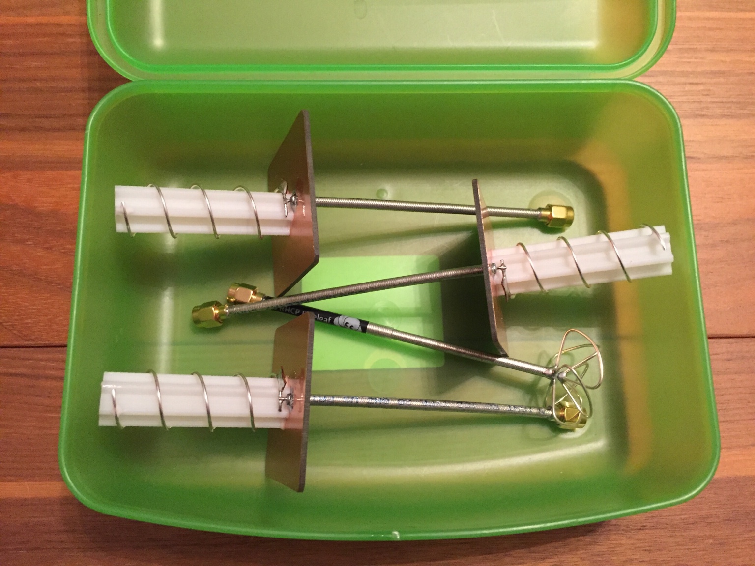

                            ...sodala...jetzt hab ich mir doch mal ne Ladung Antennen von LaRot Avionic geholt...
                            Wollte ja eigentlich selbst bauen...hab aber irgendwie nie die Zeit dazu.
                            Qualitätsanmutung sehr gut, würde ich sagen
