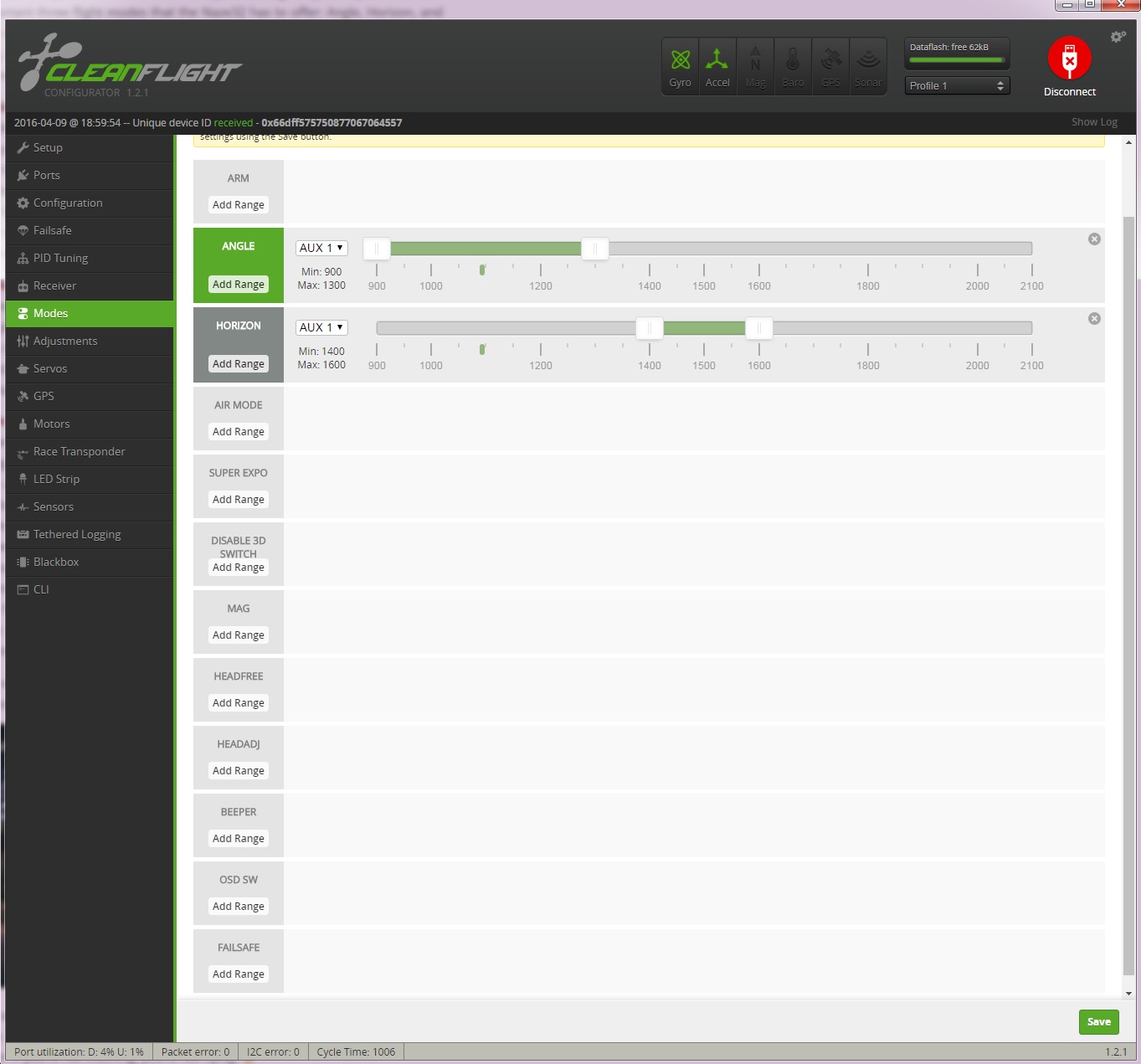

      Sodele, dank eurer Hilfe komm ich langsam weiter. Jetzt möchte ich nur noch wissen, warum ich im CF keinen "Rate/Acro"-Mode zur Auswahl bekomm (s. Bild). Welcher Mode wäre denn dann von den mir zur Auswahl stehenden dem Rate/Acro am nächsten?
      PS: Ich hab vor 3 Flight-Modes einzustellen. 1 ist Angle, 2 ist Horizon und 3 sollte dann eben Rate/Acro sein. Wo find ich den?

        Acro ist immer da sofern nix anderes eingestellt ist. Würdest du jetzt nur armen einstellen und Armst, dann bist du automatisch im acro. Machst du ein Dreiwege Schalter mit angle/horizon und nix. Ist das letzte acro. Doof erklärt aber so ist das
              Saucool, und wie soll man denn da drauf kommen? Also gut, Schalterposition 3 ist im "Nichts". Mal sehen, wie dat läuft .....
