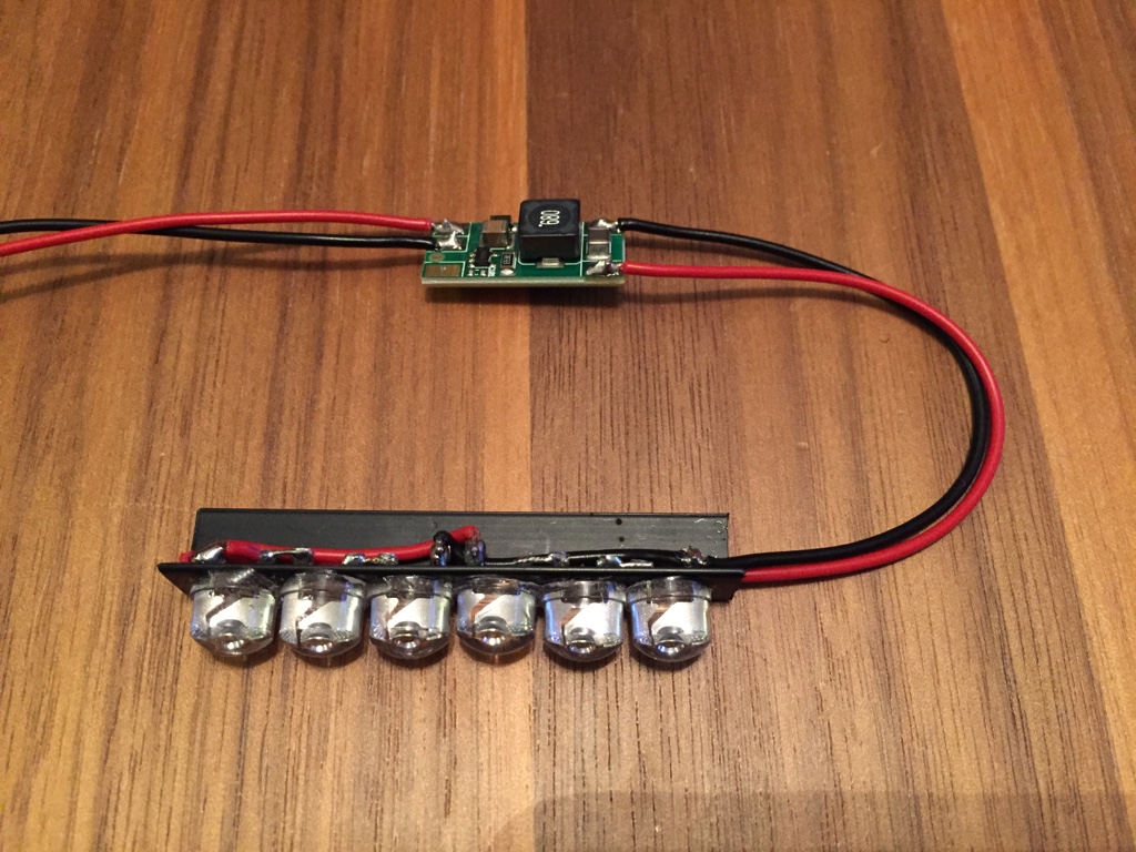

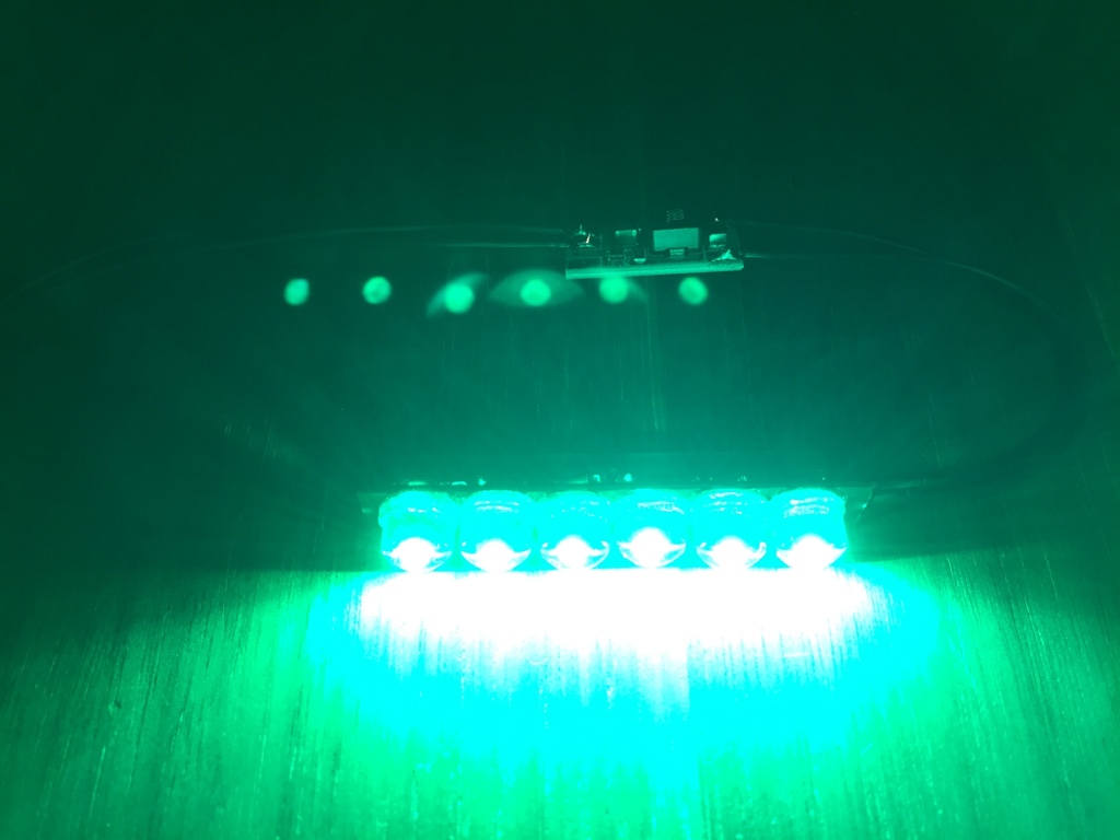

                          Sodala...heute a bisserl Zeit gehabt
                          Warp-Antrieb 2.0 gebastelt. Jetzt sechs LED's.
                          150mA Konstantstromquellchen und zwei mal je drei 0,5W Power-LED's in Reihe geschalten.
                          Jede LED wird nun optimal mit 150mA versorgt.
                          Mehr als drei in Reihe geht nicht, da sonst die Spannung bei 3S zu niedrig wird.
                          Die LED's wurden mit 5 Min. Epoxy auf ne Kunststoff-Winkelleiste geklebt und die will ich am Heck befestigen.
                          Hell wie Hölle
Größe: 311,5 KB
Größe: 120,1 KB

                            uih,
                            da wird mir ja schon vom bild her schwindelig.
                            ist sicher sehr schnell, dein antrieb.
                            beste grüße

                                Hmm...hab grad mal nen Testlauf gemacht und die LED's werden doch recht warm...
                                Denke mal, ich werd mir noch ne Konstantstromquelle mit 100mA besorgen...
                                Im Moment sind die Dinger auch fast ein bisschen zu hell
