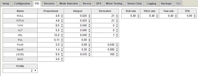

                              #6209
                              brauche mal wieder eure Hilfe. Ich habe bei meinem Nighthawk Pro 280 mit den Standard PID Einstellungen 6'' Probs an 3S minimal Vibrationen (siehe Bild 1).
                              Mit den zweiten Einstellungen Profil 2 sind die Vibrationen schon sehr stark. Schweben schon fast unmöglich.
                              Welche Werte in den PID sollte ich erhöhen/verringern um die Vibrationen weg zu bekommen?
                              Danke schon mal im Voraus.
                              Lg Markus
                                #6210
                                Welcher Controller? Du kannst ja mal P verkleinern. Ansonsten neu machen. Erst P. I und D null. Dann I dann D.
