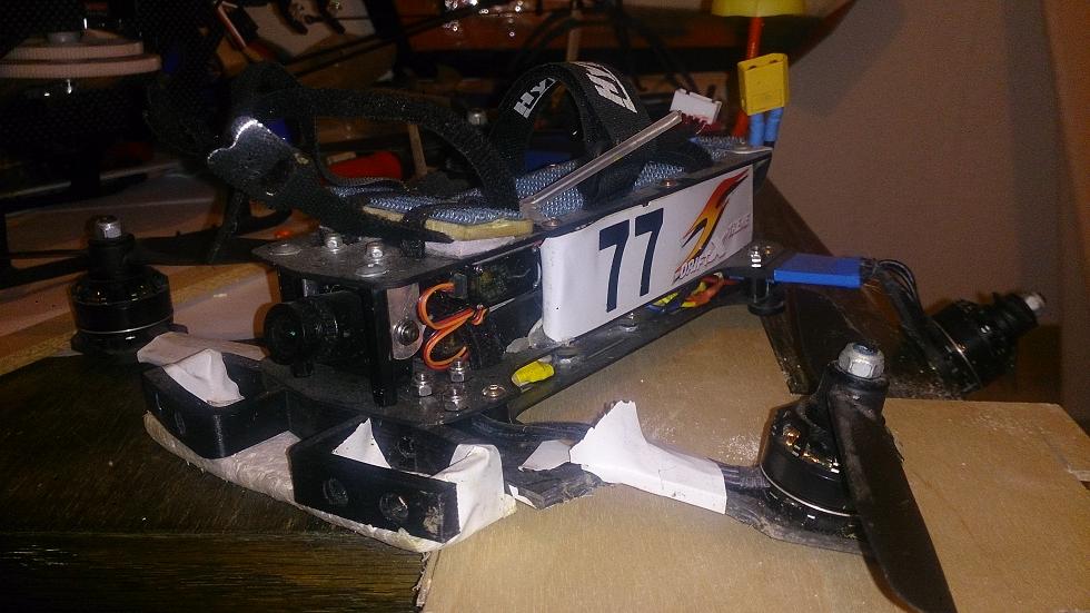

    Hab heute mal ein wenig gebastelt.
    Endlich keine gebrochenen Finger beim Fokus einstellen mehr und die in der Mitte freigedrehten Linsen passen nun auch ohne zusätzliche Spacer
    Den Quad hast du aber schön gepimpt

            @n00binator, super gibt es da vielleicht die Druckdatei dazu?
            Kannst gerne welche haben, wir haben noch ein paar übrig.
            Ja, mit ein paar Versteifungen im Zwischenboden und den 1,5mm Platten ist der Rahmen jetzt wirklich richtig schön steif geworden.
            Hast du eigentlich mal über ein Update für den Fourout in Bezug auf die Kamera Befestigung im Rush/Charpu Style nachgedacht?
            Würde dem Rahmen auch gut stehen.
            Gruß Michael
              #7671
              Gruß Michael
              Einen Fourout V2 kommt noch. Ich habe einiges an Ideen gesammelt. Eine ßnderung der Cam Befestigung im Rush/Charpu Stil wird auch dort zu finden sein, das gefällt mir doch ganz gut. Ich weiß aber noch nicht, ob ich das wie gehabt mit einzelnen Armen oder mit einer durchgehenden Platte mache. Beim 250/270 ist das kosten mäßig schon eine Hausnummer.

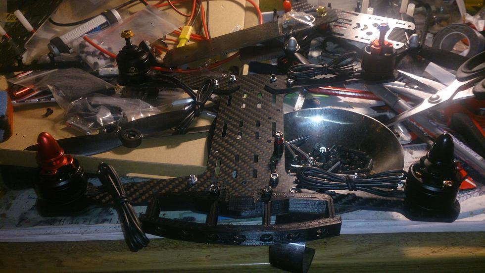

                        Im Moment sitze ich aber an einer Fertigstellung eines 210er.
                        Das hört sich gut an.
                        Inzwischen bin ich aber kein Freund mehr von den einteiligen Frames.
                        Ich habe mit meinem Kumpel in den letzten Wochen viele Setups an 4 verschiedenen Frames (6 Copter insgesamt) getestet (Tweaker, Lisam, Nighthawk 200 und Fourout). Alle einteiligen Frames neigen zu Vibrationen die den Flightcontroller aus dem Takt bringen können.
                        Es war/ist bei allen Setups vorhanden (7 unterschiedliche Motoren, 4 unterschiedliche Regler, Naze32, KissFC).
                        Bei einigen Setups spürt man es im Flug kaum und bei anderen Kombinationen ist es so schlimm das an fliegen nicht zu denken ist.
                        Was uns aber aufgefallen ist der Fourout Frame hat keine Probleme mit diesen Vibrationen (oder Noise, wie es Boris nennt). Außerdem ist uns aufgefallen das die Naze mit Betaflight deutlich besser damit zurecht kommt als die KissFC.
                        Der GR18 hat sich auch als völlig resistent erwiesen. Damit traten keine Probleme auf.
                        Ich werde mir noch einen Blackbox-fähigen FC besorgen um das ganze noch ein wenig genauer zu untersuchen.
                        Bis dahin bleibe ich meinen beiden FourOut´s erstmal treu.
                        Gruß Michael
