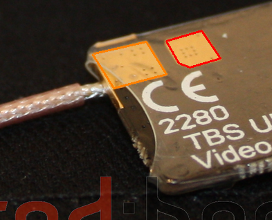

              Moin
              Weiss nicht ob das Pad elektrisch leitend ist, der vtx hat ja dünnen klaren schrumpfi drumherum. da rauf das pad. uber nen kleinen kabelstrip silikonschlauch gezogen und das teil festgestrapt. so hart wie nötig zund so weich wie möglich. Sicherlich nicht die beter wärmeübertragung aber im 5 min Test aufm Tisch, nahm das Alublech die Wäre gut an.
              Isn unify pro wie ich oben schrieb, also nixxe mit abschirmgehäuse
              wollte ihn erst nicht feststrapsen sondern nur nen gegossenen silikonwürfel drunter klemmen, allerdings kommt da ja noch weniger Luft dran.
              Die einzige STelle wo der UnifyPro VTX seine Wärme direk ableitet ist dann ja nur der Aussenleiter des Antennenkabels. In dem Fall würde ich vieleicht ein Antennekabel mit größerem Durchmeser(AUssenleiter) verwenden. Denn 20° mehr oder weniger Modultemperatur, kann ohne weiteres schon 50% Sendeleistungabfall verursachen.
              Die höchste Temperatur wird wohl direkt unter dem Verstärker entstehen. Auf das LötPad(s) könnte man z.B ne kleine Messingschraube(n) auflöten, und da dann einen Kühlkörper(AluBlech) anschrauben.

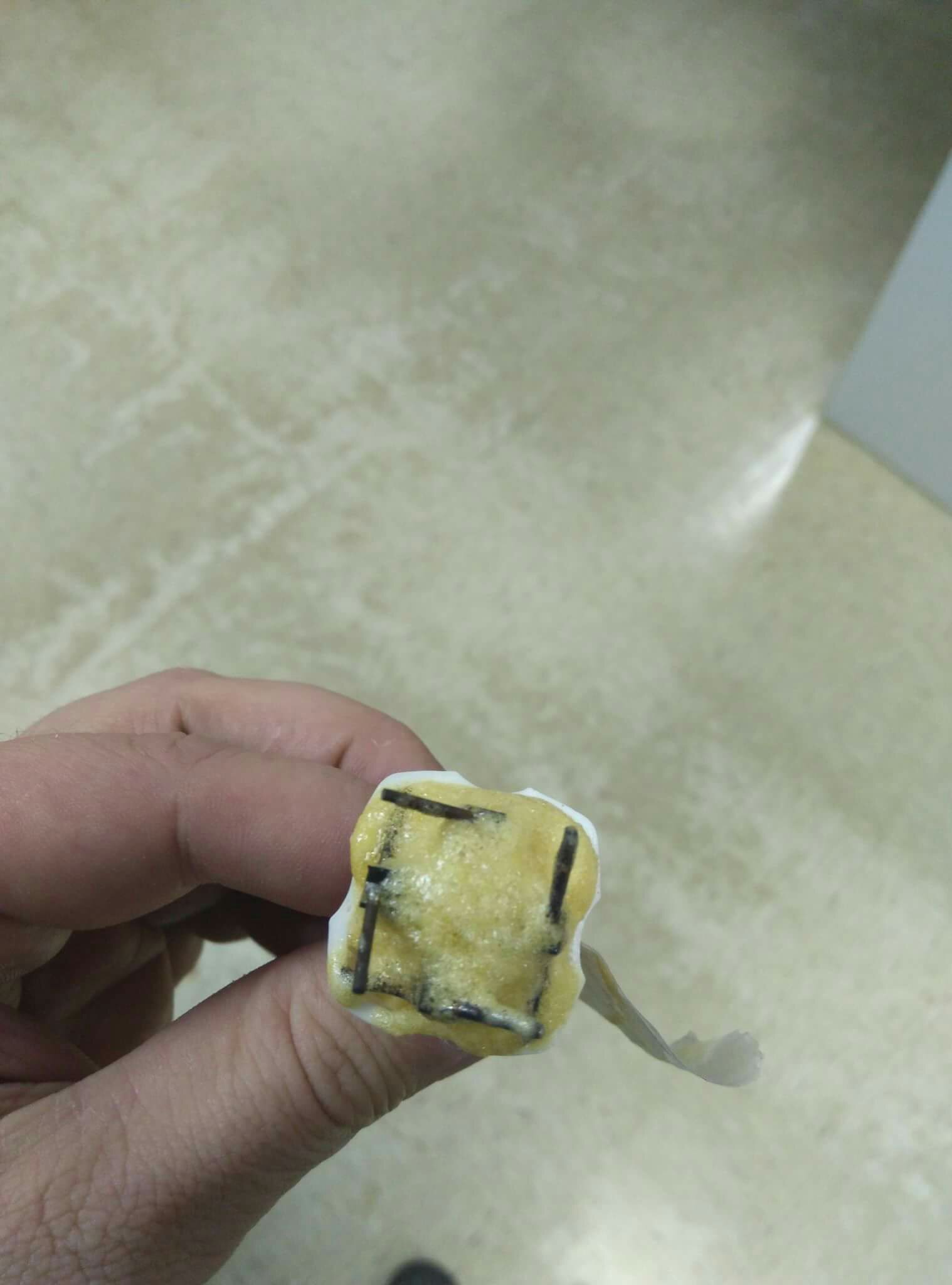

                  Meinst du die neuen TBS Antennen?
                  Wie sehen die eigentlich unter der Haube aus?
                    #7554
                    Jup die neuen
                      #7555
                      Jup die neuen
                      haste die fritiert
                      ne im ernst , so ne form hab ich noch nie gesehn.

                        Die Triumph ist eine Lindenblad Antenne. Basiert auf Dipolen und ist rechtdrehend zirkular polarisiert.
