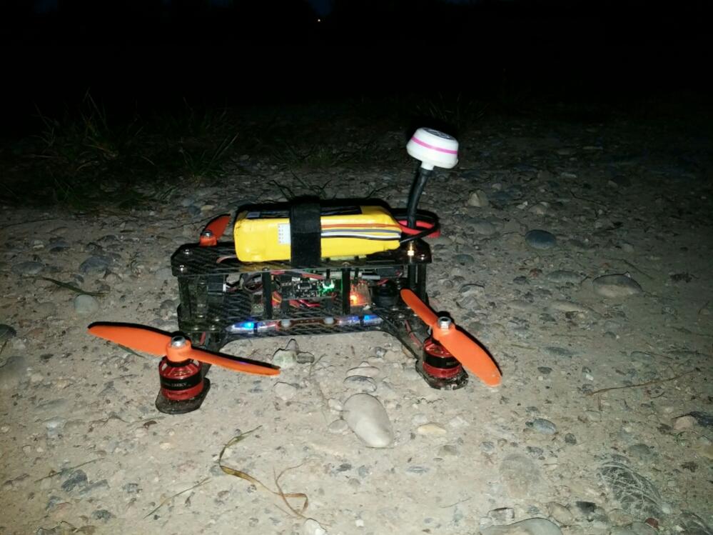

    Heute Erstflug mit meinen neuen Motoren.
    2205 2350KV an 4S und 5040er Blätter. Bin absolut begeistert vom Verhältnis von Schub, Geschwindigkeit und vor allem Wendigkeit. Bin vorher 1806er 2300KV an 3S und 4S mit den 5040ern geflogen und bin echt froh dass ich umgestiegen bin. Alleine die Kraftreserve die man hat wenn man kurz vor dem Boden hochzieht.

      Welche Motoren hast du genommen?
      Sch*** Zeitumstellung. [emoji14]opo:

        Bei dem Preis war es mir ein Versuch wert und ich bin sehr positiv überrascht. Gute Verarbeitung und sehr laufruhig
