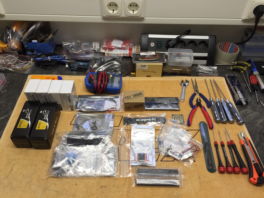

                    ...ein neues Projekt startet...i'm loving it...[emoji16][emoji106]
Größe: 304,1 KB
                    ...mit feinem Leckerli...[emoji4]
Größe: 209,6 KB

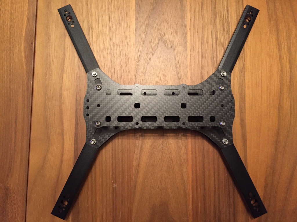

                                @Snake, ist das jetzt der Flyduino-frame?
                                Ja, ist der QR270 von Flyduino
Größe: 262,4 KB
