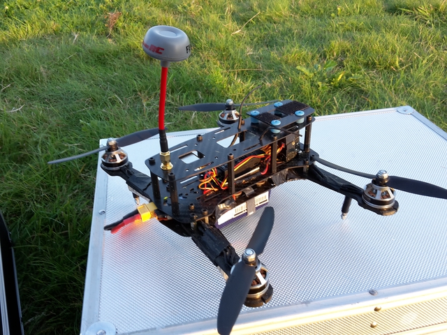

Hey Jungs, eigentlich bin ich beim Hammer und allgemein totaler Befürworter von sma Kabel Adapter zwischen Sender und Antenne. Aber auch den Adapter hat es mal nach hinten geknickt, dass interne feine Kabel is gerissen. Weiteres hab ich dann mal ein längeres Kabel verbaut. Geht auch gut. Weil ich aber immer noch im Aufbau vom neuen Hammer bin und Gewicht sparen möchte, wie sieht es damit aus. Den Sender hinten zu platzieren, Antenne direkt drauf nach hinten heraus, die Buchse und Kabel aber mit Kabelbinder fixiere? Ist das sicher? Weil selten fliegt er mal am Hinterteil, ich denke mir die Antenne knickt höchstens zur Seite oder ist die Kraft selbst dort so enorm das die Buchse am Sender reißt?

ich habe mir am Sender eine gewinkelte Einbaubuchse angelötet.
http://www.voelkner.de/products/2186...-90-Print.html
Grüße Mirko
- Top
Mach ich schon seit einiger Zeit.
Im Crashfall nicht so gut, die bricht gerne mal ab. Mir noch nicht passiert, aber wennst schneller unterwegs bist.....
Optimal wenns um Wartungsarmut geht wäre eine kurze Verlängerung mit Schraubflansch.Zuletzt geändert von mukenukem; 10.09.2015, 22:46.[FONT="Arial Narrow"]TRex 250 3digi,AcrobatSE 3digi,TRex 550 3digi,TRex 700E V2 3digi,DX18, DX18G2[/FONT]
- Top
@frolic mit der Methode hab ich zwei Video Sender gekillt.. Bitte nicht nachmachen!

...ich denk ich werd mal versuchen, ein kurzes Stück R174 SMA-Kabel direkt an den TX zu löten und dann am anderen Ende eine Buchse aufcrimpen http://www.ebay.de/itm/SMA-Kabeleinb...item19d225c2dd
Oder vielleicht wäre ne 90° gewinkelte Einbaubuchse noch besser. Aber da find ich grade keine zum crimpen...kennt da jemand ne gute Bezugsquelle?
Das sollte eigentlich sehr gut funktionieren.
Gibt ja auch diesen Eagle-Eye TX der das von Haus aus so hat...Zuletzt geändert von Snake; 11.09.2015, 06:46....many happy landings, Snake
- Top
Ich hab sogar überlegt mein Kabel direkt am Sender zu löten. Aber ich glaube das geht ned. Aber eine Antenne geht. Bricht aber gleich bei Belastung die Kupferbahn ausse. Beim qav jedoch möchte ich gleich mal den Hawkeye probieren. Der ist Adapter ist echt toll mit dem flexiblen Kabel.
Wegen sma 90° Winkel, bei mir hat es wie erwähnt den Adapter nach hinten geknickt, da war die obere Platte gleich hin.
Mit dem Hawkeye mach i jetzt zwar ein Widerspruch aber da wird es im 180er Platz technisch und vom Gewicht her wohl nicht anders machbar sein.
Beim Hammer probier ich es mal direkt. Und mit Kabelbinder sichern.
