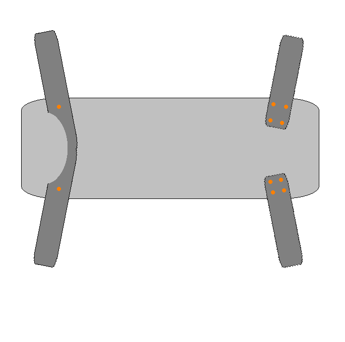

    Hast du net gmeint, so leicht als möglich?
    Keine Stecker ESC - Motor, nur 3 Schrauben bei die Armen usw...

                  Warum verwendet ihr nicht jeweils eine durchgängigen Doppelarm für hinten und vorne. Dann bräuchte man nur jeweils zwei Schrauben pro Doppelarm zum Verschrauben mit der Grundplatte.
                    da macht jetzt aber jemand aus 100tel 1000tel Doppelarm?? Super, ein Arm Schrott=2Schrott

                      1Arm gebrochen = 1Doppelarm Schrott
                      Von den Kosten her ist da wohl kaum ein Unterschied. Beim Gewicht und der Stabilität ist Doppelarm aber besser, schon alleine weil man ne dünnere Grundplatte(n) verwenden kann. War ja nur so ne Idee an die Modellbau die ihren Rahmen noch selbst her stellen.

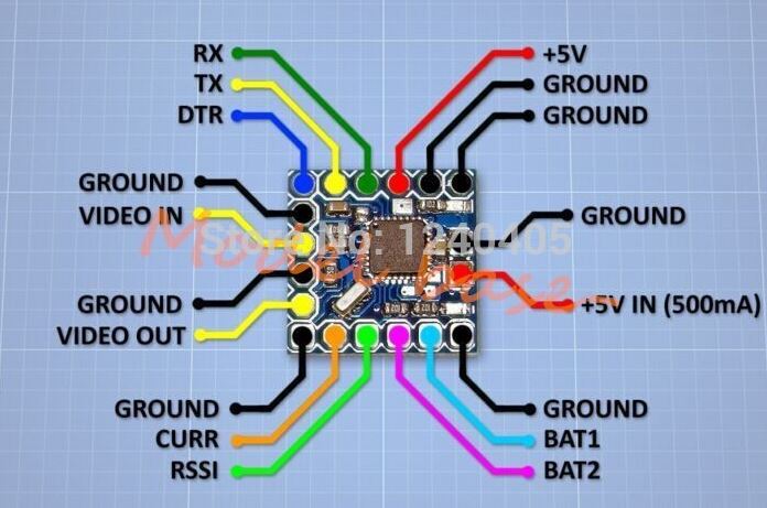

                        Da ich keine Ahnung vom Micro Minimosd hab.. kann man das mit dem GR-18 betreiben? quasi als standalone.. bräuchte nur die VBat im Bild.. im aktuellen Projekt hat das Powerosd leider keinen platz
                        Chris
                          #6147
                          Du kannst zwei Spannungen, einen Stromsensor und ein RSSI-Signal direkt an das Micro-MinimOSD anschliessen.
                          Diese Eingänge sind unabhängig von der RX/TX-Verbidung zur FC und sollten imho auch autark funktionieren.
                          Aber damit bleibt das MinimOSD natürlich weit unter seinen Möglichkeiten.
                          Du könntest damit ja auch einen großen Teil der in der FC zur Verfügung stehenden Daten anzeigen wie z. B. nen künstlichen Horizont anzeigen, den Flugmode und die Throttle-Stellung anzeigenoder sogar die PID´s über den Sender ändern.
                            Wieso soll da bei einem Crash keinen Unterschied sein?
                            Bei Einzelarmen musst Du nur ein Arm ersetzen. beim Doppelarm beide.

                              #6149
                              Chris
                              Ja. Funktioniert. Zumindest mit der MWii OSD Version (auf dem MinimOSD, welches auch auf dem MinimOSD einwandfrei läuft).
                              auf
                              MW OSD
                              "Traditional standalone basic OSD - basic Volts / Amps / RSSI / Timer"
                              Mehr dazu auf FPVLab.com (dort gibts einen eigenen Thread)
                              Nachtrag:
                              Beispiel (jedoch mit KVOSD-Software) - aber es geht um die Hardware - Micro MinimOSD w/ KV Team Mod
                              these modifications allow direct connection of two batteries (up to 4S)
                              Zuletzt geändert von Gast; 09.09.2015, 14:03.

                                Flyduino hat nun auch eins
                                Micro MinimOSD
                                habs auf die MW OSD versio geflasht und es läuft einwandfrei.
