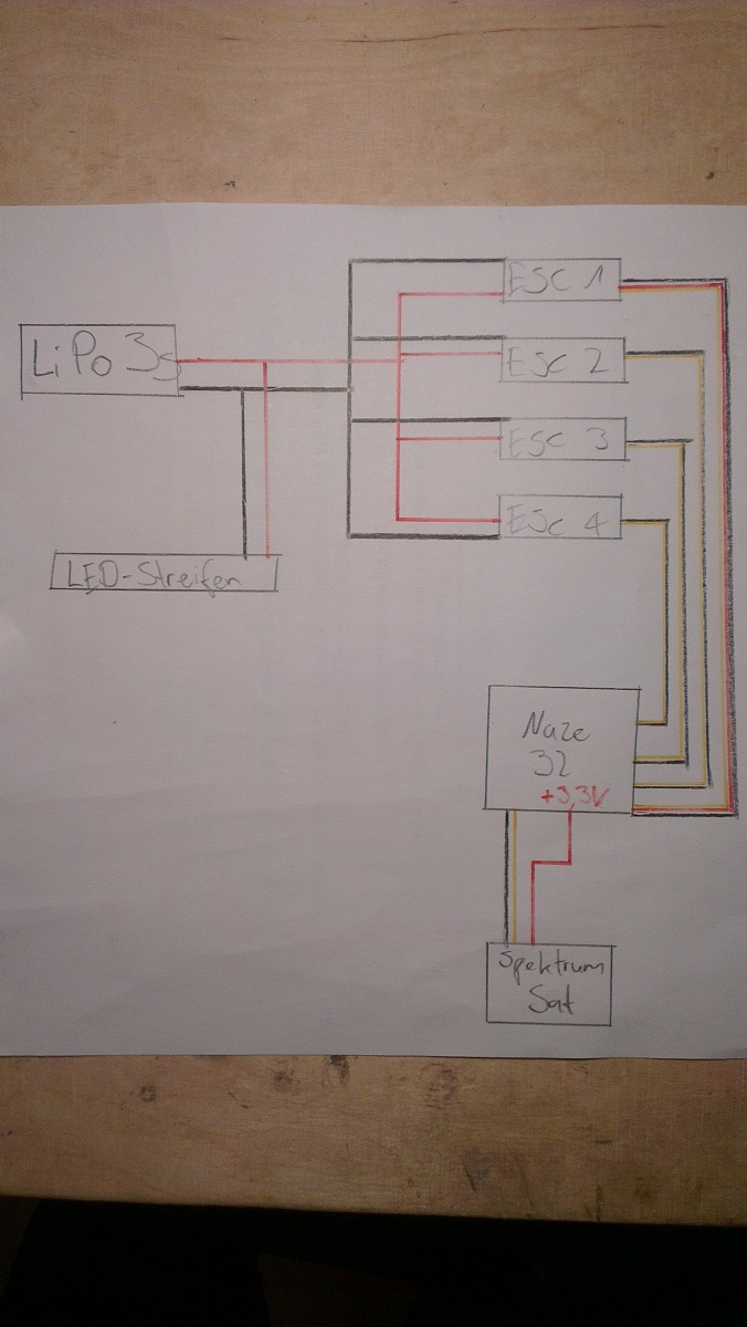

              Hier in Bild von der Verkabelung ohne FPV
              Ist aber wirklich kein Hexenwerk
                #742
                du hast allso nur esc 1 mit allen drei kabeln an die naze angeschlossen.
                seh ich das richtig?
                beste grüße

                  Ich werde die Erdungskabel von den 4 Regleranschlüssen noch zu einem zusammenfassen.
                  Dann hab ich nurnoch ein schwarzes an der Naze und wieder weniger Kabelsalat.
