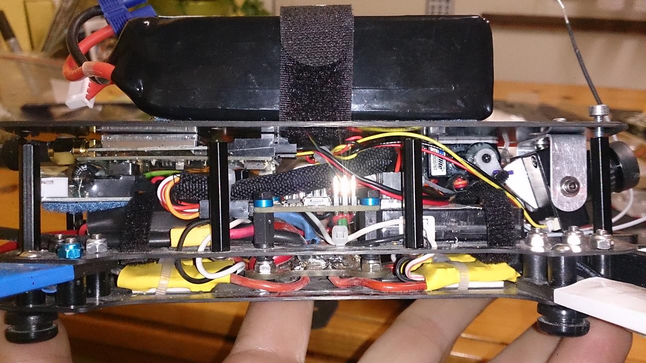

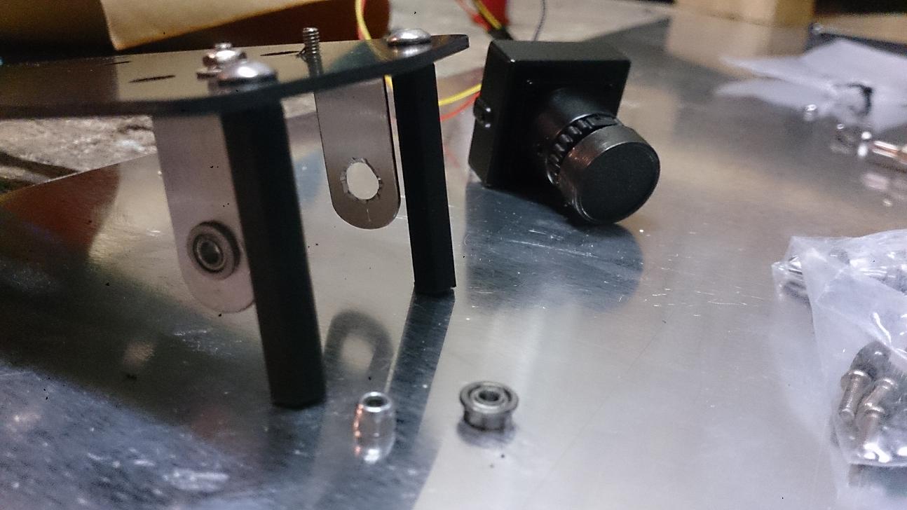

                    BTW... thx Binolein! Das neue "Panzerdeck" ist der Hammer... v3.51
                    @sixchannel, hab mir eben heut nacht ne Halterung gebastelt, nur für Höhe.
                    Camstab-Mode aktivier ich aber nicht, benutze das Servo nur über Aux3 per Schalter&Drehpoti-Mix.
                    Geht sich aus mit 30mm-Spacern... ...aber mann, wird das eng:

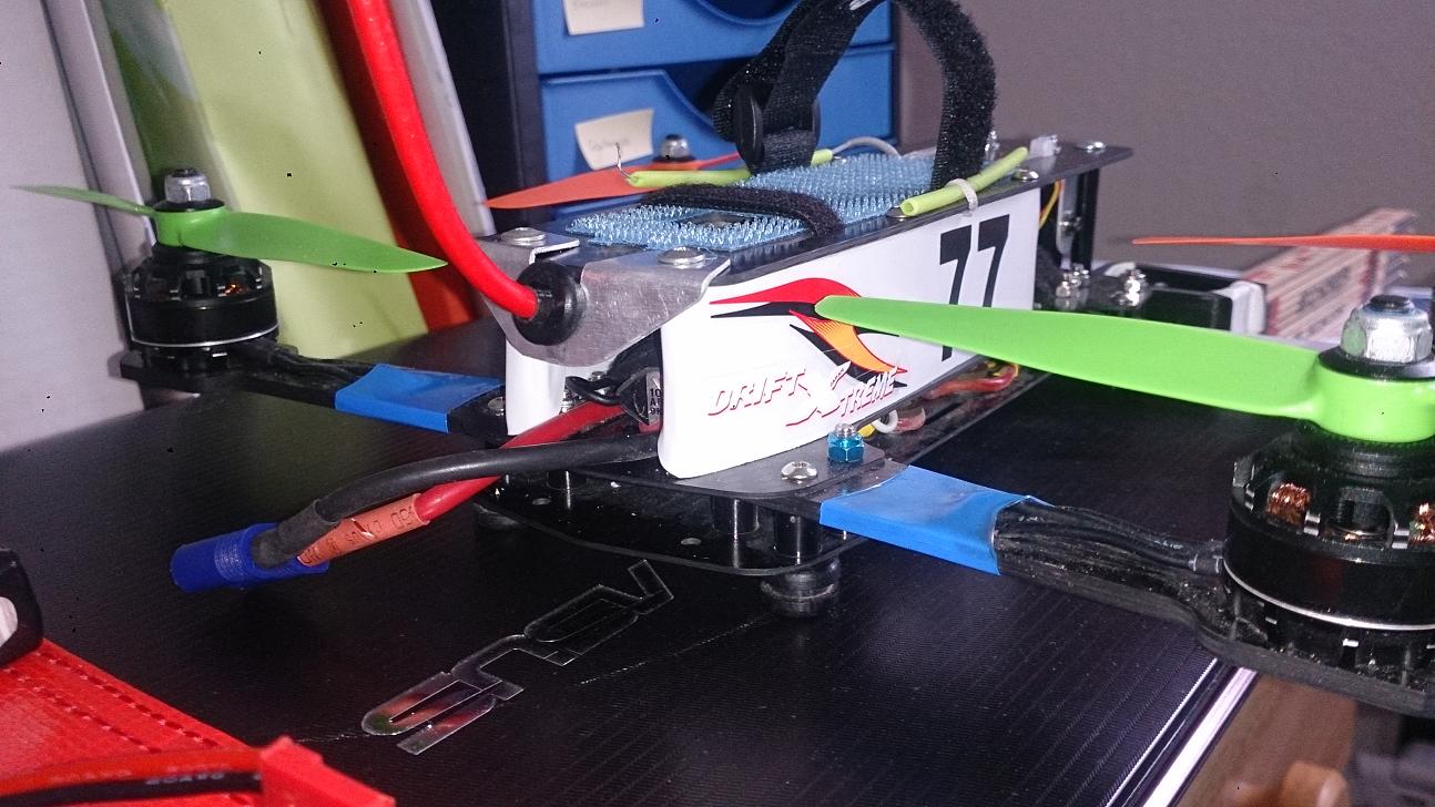

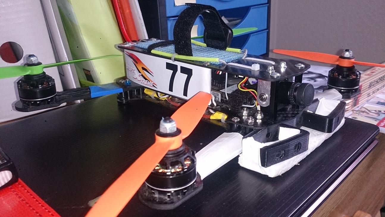

                                Sooo... fertig! Thx all, allen voran Snake & Binolein.
                                Mangels Winkeladapter, hinten 1mm Alublech als Halterung.
                                Setupliste & Erstflug mach ich, wenn die Aufnahme-Kamera da ist...
