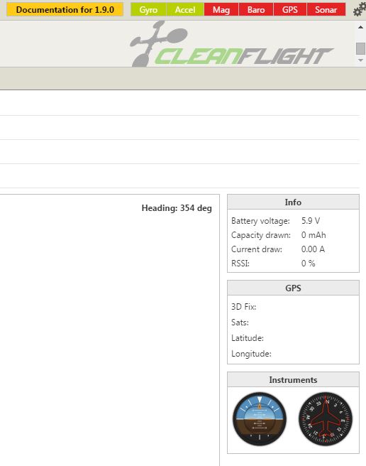

                    Hab heute mal das Nichtflugwetter genutzt und an meinem Racer weitergebaut. Da ich mir die Batteriespannung im OSD anzeigen lassen will, habe ich mir einen Spannungsteiler gelötet und an das cc3d gehängt. In der CF Gui habe ich dann alles so passend eingestellt, dass mir beim 4S Akku die Spannung korrekt angezeigt wird.
                    Hänge ich jetzt einen 3S Akku dran, werden mir nur noch 6 Volt angezeigt, obwohl der Akku 12,2 Volt hat. Am Spannungsteiler Ausgang liegen dann 2,33 Volt. Bei 4 S (16,3 V) liegen da 3,1 Volt.
                    Habt Ihr ne Idee, was falsch ist?

                      Muss man bei einem 3S nicht einen anderen Spannungsteiler nehmen?
                      Habe mal einen für ein MinimOSD zusammengelötet, bin aber in der Materie nicht mehr wirklich drinnen da das 2 Jahre aus ist und jetzt mein flip32 die Auswertung übernimmt
                      • arndtw
                        arndtw
                        #5621
                        Meiner Meinung nach sollte das ja so gehen, das muss ja auch funktionieren, wenn ich den 4S so leer fliegen sollte , das er eine Spannung wie ein voller 3S hat.
                        Der Spannungsteiler besteht ja nur aus zwei Widerständen 20k und 4,7k die die Spannung proportional aufteilen.
