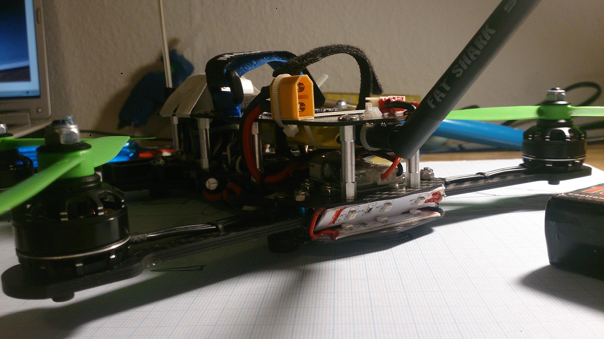

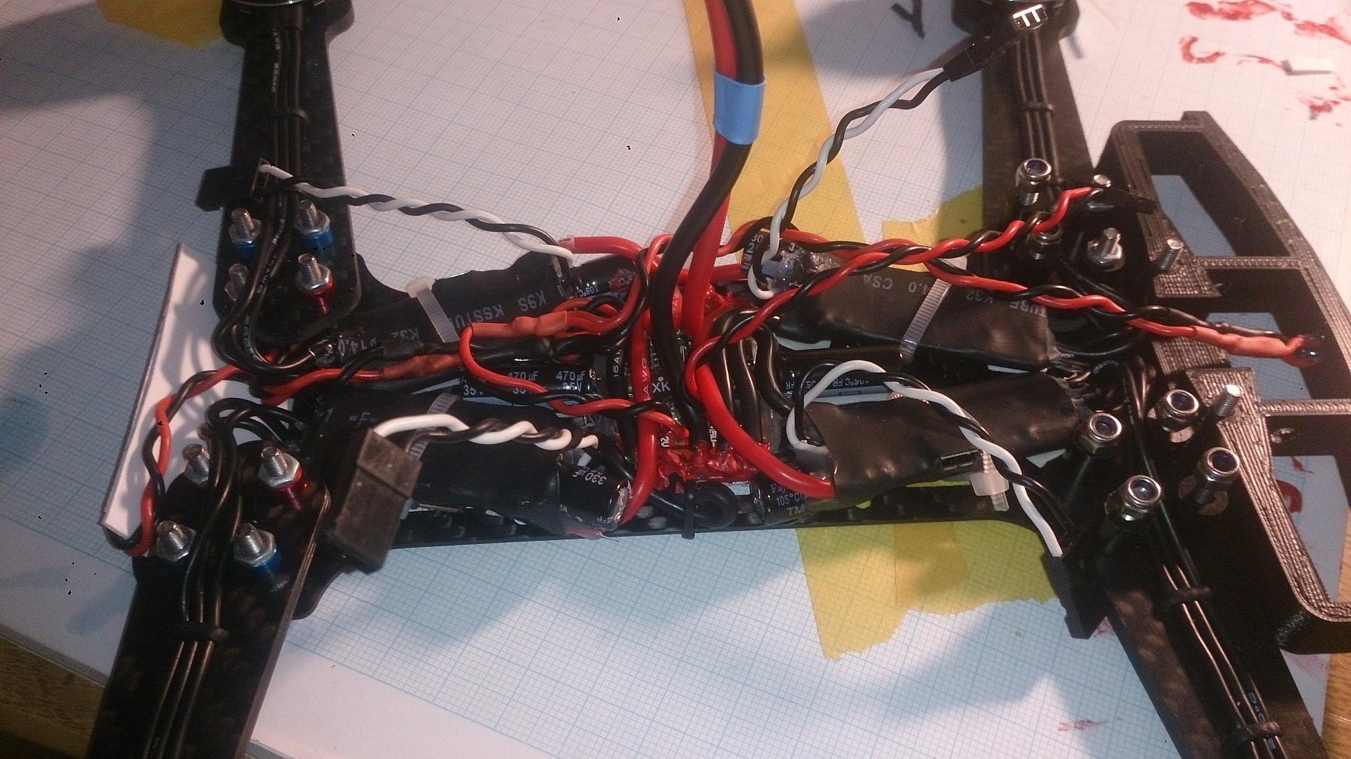

                      ...mein zweiter Hammer ist fertig geworden...
                      Abfluggewicht bisher 618-638g je nach Akku, inklusive 40g Blei als Platzhalter für die Mobius.

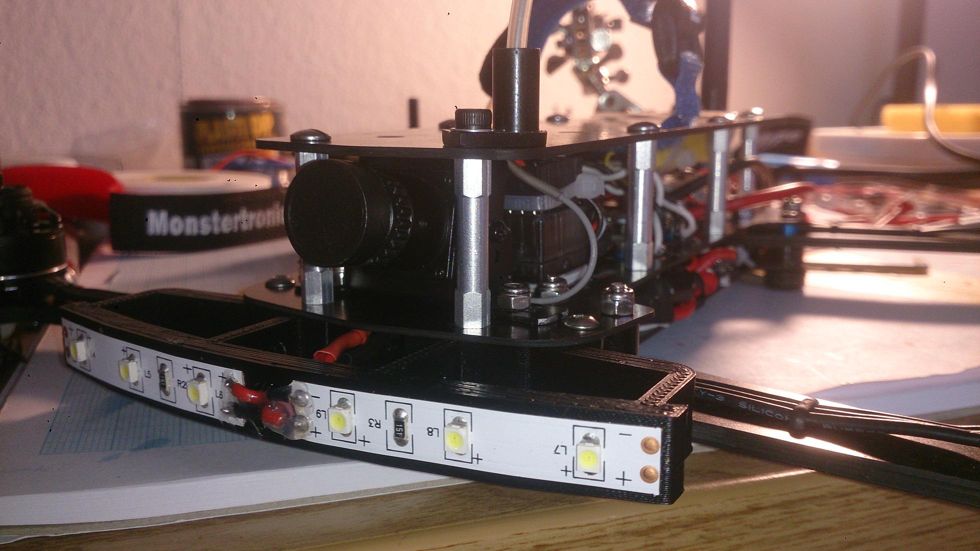

                        Sehe ich das richtig, dass du die Regler zwischen die beiden bodenplatten baust? Was hast du denn dann als abstandsstücke genommen? Kann man schwer erkennen. Sieht erst mal aus wie normale nylon spacer, hast du da eine gewindestange drin oder sind die aus Metall?
                        Ok, hab's denke ich, das sind nur hülsen und der Rest ist Ne lange schraube, oder? Woher ist der Halter für die LEDs vorne und warum machst du das hinten nicht auch so?

                              @Kiter, ja sind nur Hülsen und Schrauben. Originalhöhe von Binolein's Hammer.
                              Der Bumper vorne ist auch von Binolein (eigentlich für hinten gedacht). Das Heck gefällt mir aber besser ohne irgendwas dran.
