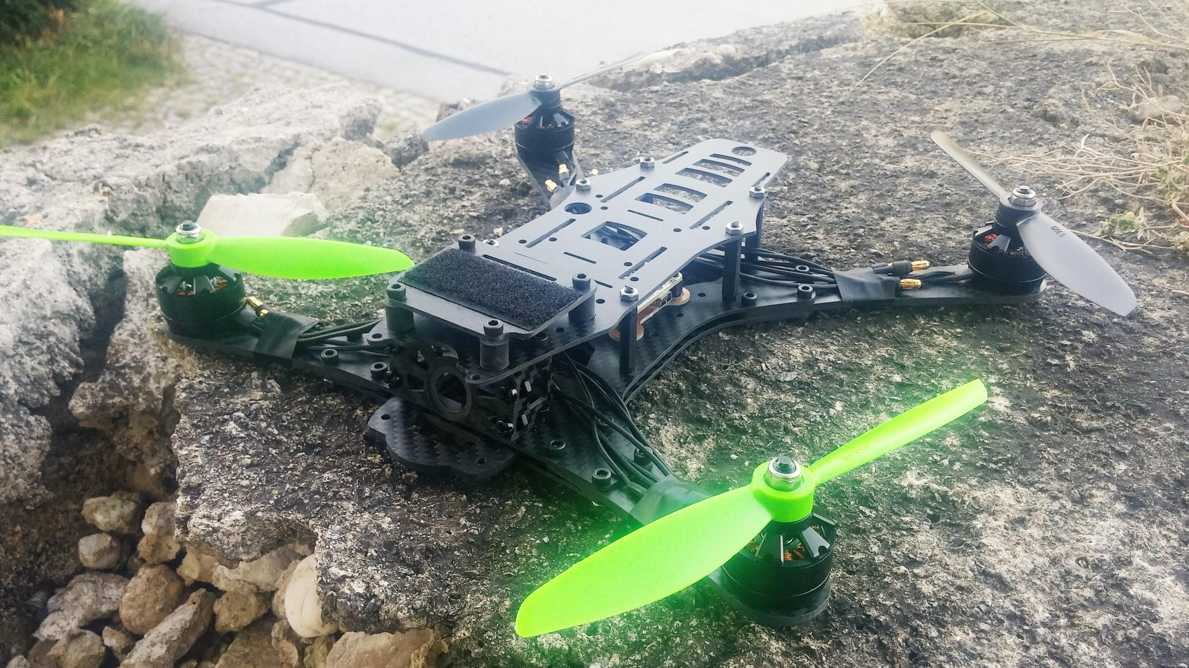

    Gestern Post bekommen sehr schöner Rahmen Eyefly Blitz. Den Rahmen habe ich mal zusammengebaut und Motoren rangeschraubt zu mehr hatte ich keine Bock mehr gestern.
    Setup
    Eyefly 2206 2000kv
    20A Blheli
    Naze
    6x45 HQ
    1400-2200mah 4s

      ...oje Corrado...Dir ist auch nicht mehr zu helfen...
      Sehr schöner Frame
