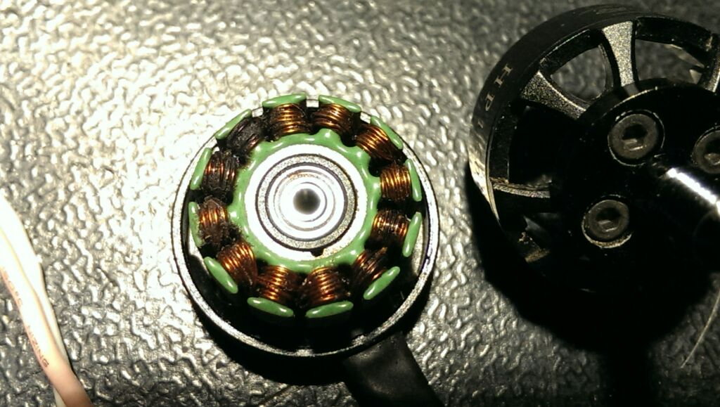

        Heute war die Außentemperatur dann mal so hoch, dass die Motoren im Quad nicht mehr ausreichend genug gekühlt wurden. Auch wenn der betreffende Flug nicht der aggressivste war, hat es dann doch einen Motor so weit aufgeheizt, dass die Lackschicht einzelner Windungen nicht mehr isolierte und der Kopter mit Motorausfall aus ca. 12m den Boden knutschte.
        Zum Glück ist weiter nichts wirklich kaputt gegangen. Die FPV-Antenne von Aomway hat etwas gelitten. Drei Lötverbindungen sind am oberen und unteren Verbindungspunkt gebrochen. Aber die konnten sehr einfach nachgelötet werden, so dass die Antenne wieder voll funktionstüchtig ist.

                        ich behaupte mal diese Motoren sind unterdimensioniert für dieses Setup. Da braucht man schon mindestens 2204. 4s und 2300kv tötet schnell so ein micro Motor. Bei 4S sollten es schon 1960-2100kv sein. So meine Meinung.

                            Ich denke auch, dass das Setup wirklich sehr nahe an der Grenze ist was die Motortemperatur betrifft. Die Bandbreite an Umgebungstemeraturen, die dieses Setup noch gerade so mitmacht ist wohl recht schmal.
                            Jedoch hat sich in knapp 100 Flügen bei Umgenungstemperaturen unter 25- gezeigt, dass die Motoren zwar warm, aber nicht übermäßig heiß waren. Dabei waren auch bewusst Flüge, die quasi nur in Vollgasstellung geflogen wurden. Der relativ hohe Luftstrom im Flug hat den Betrieb noch gerade so begünstigt würde ich sagen.
                            Aber wer auch an den heißen Tagen flott unterwegs sein möchte, wird an einem größeren Motor nicht wirklich vorbei kommen. Sonst ist jederzeit mit einem Ausfall zu rechnen.

                              @monkey: nop definitv weit übers ziel hinaus geschossen, merkt ma auch wenn ma 5x4 schrauben montiert.. mit die geht er um einiges besser als mit 5x45 Bullnose auf 1806..
                              Bei 5er schrauben würde ich als leicht Setup 3s, 1806 mit 5x4 fliegen oder um einiges besser bei 4s:
                              2204 2300kv mit 5x4..
                              5x45 Bullnose ist fast wie eine 6x45 Latte.. der 1806er kann die obenrum nicht mehr beschleunigen..

                                Also mit den 5x4, 4s und 1806er sollte es auch keine Probleme geben.
                                Die bullnose sind hald einfach zu arg.
                                Habe hier die neuen HQ 5045 (keine bullnose) zum Testen. Mal sehen wie die an den 1806er gehen sonst muss ich echt mal upgraden. Aber da weiß ich nicht so wirklich was ich als nächstes will
