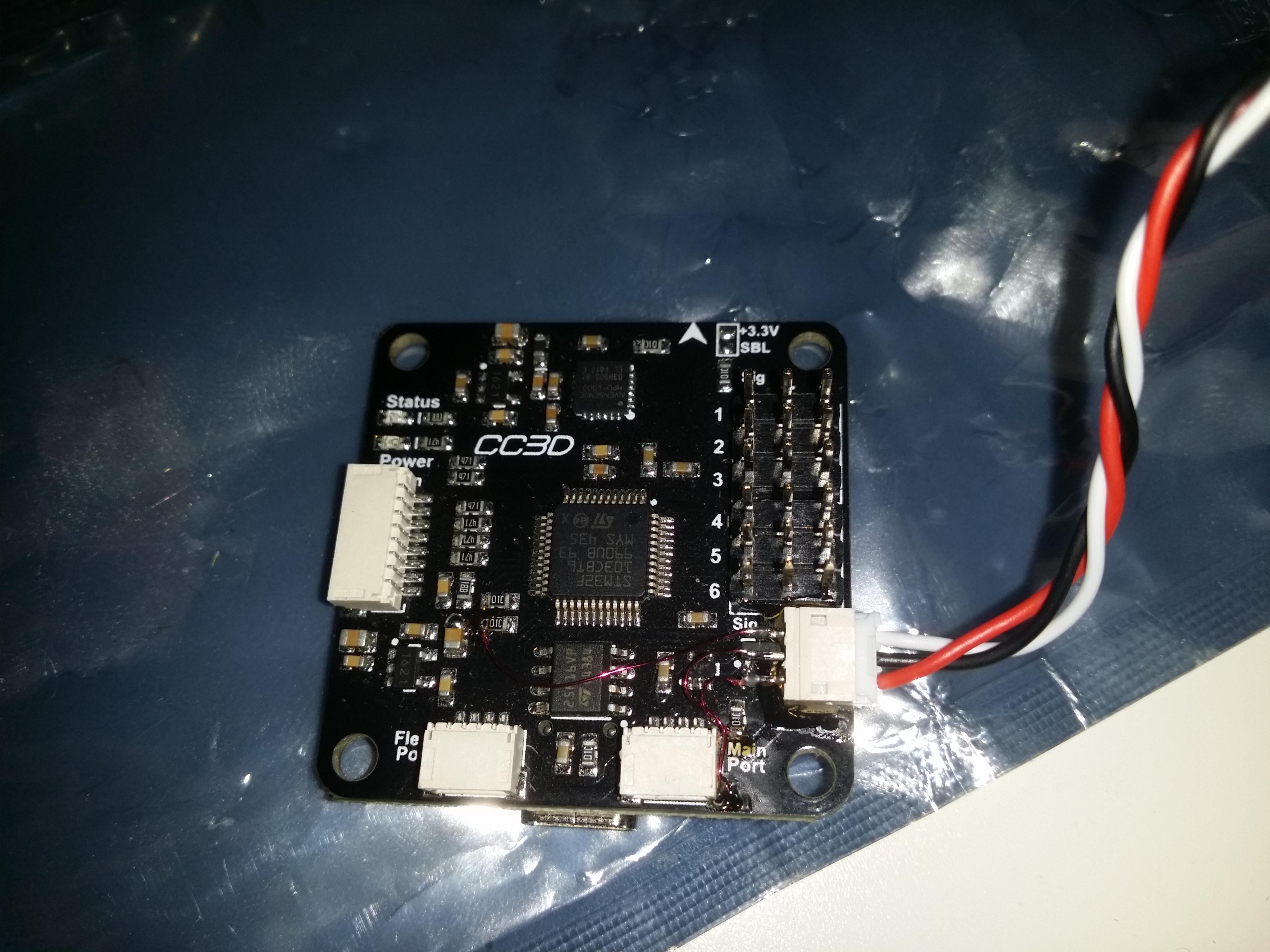

              @Tobi
              ich glaube nicht das es an den PID-werten liegt. Habe mir das Video angeschaut und denke das deine cc3d einen weg hat (ist aber nur eine Vermutung). Das ab und zu mal nach hinten wegkippen ist einfach nicht normal und bekommst du auch nicht mit PID-werten weg.
              • Flappsohr
                • 02.05.2005
                • 1034
                • Tugrul
                #4462
                @Tobi
                Jep - sehe ich genauso!
                • davidross87
                  • 29.06.2013
                  • 396
                  • Linz
                  #4463
                  Könnte aber auch sein dass bei viel Gas die PIDs nicht mehr passen. Schau dir mal TPS (Thrust PID Scaling) an in der Openpilot GCS. Da werden die PIDs niedriger desto mehr Gas man gibt. Vielleicht liegts an dem dass er sich bei dir bei viel Gas aufgrund zu hohem P aufschauckelt, was beim schweben aber perfekt passt.
                  Versuch ist es wert.
