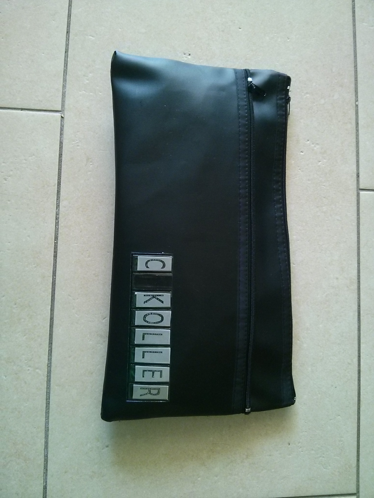

                uiuiuiuiui das ist heute was nettes gekommen..

                  #4523
                  Ne Tasche für Pfeife und Tabak?
                  Schönen Gru�
                    #4524
                    ne, kein tabak, ne schmicktasche, .....
                    zum lackieren der led´s
                    oder?
                    • kollech1
                      • 08.10.2012
                      • 1510
                      • TIROL / MFC Wörgl-Kundl
                      #4525
                      könnte beides reinpassen....allerdings ist es mein neuer Frame von
                      fullpitch ein Volt 250
