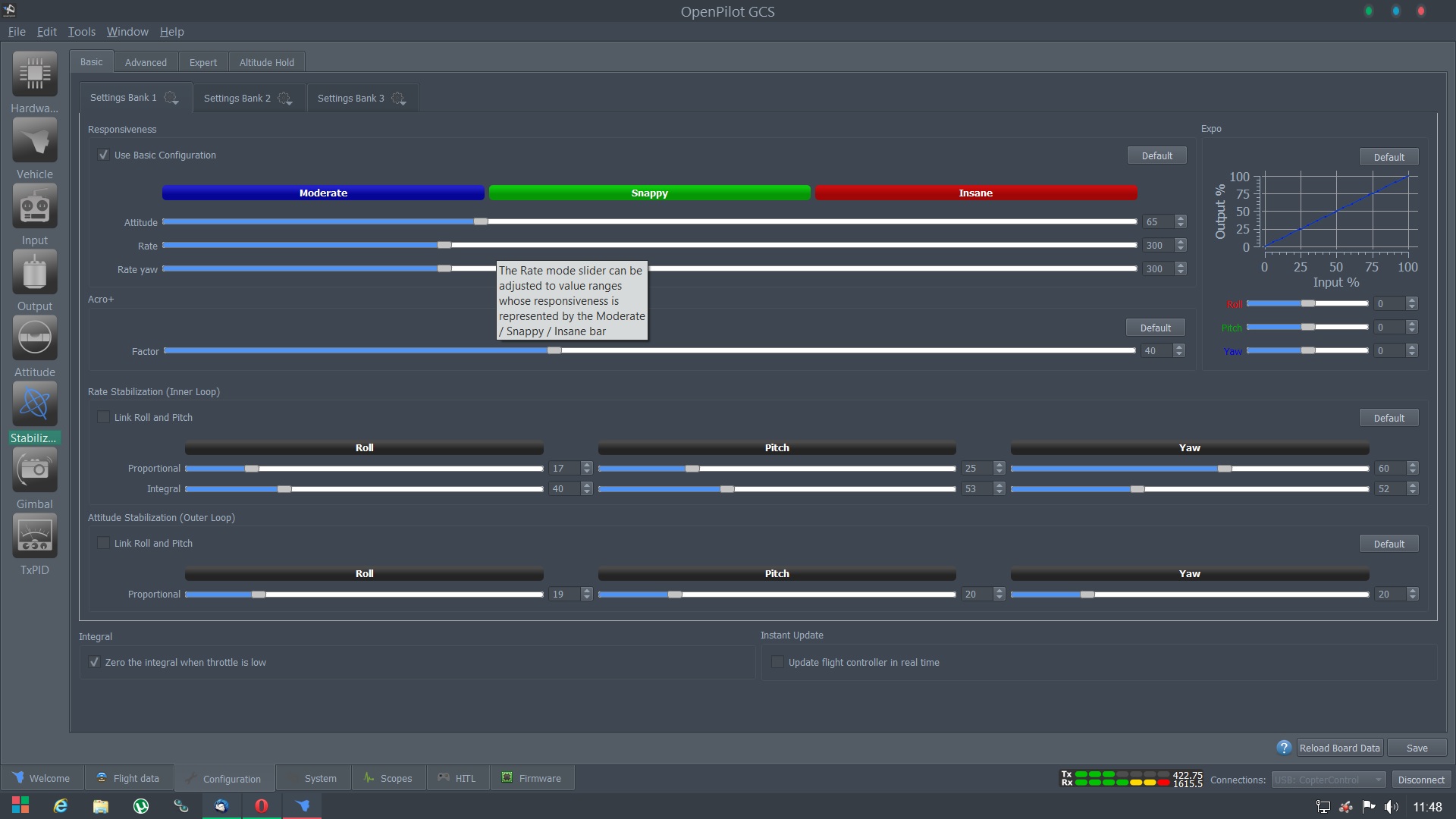

Kann mir einer verraten wo ich beim CC3D die Drehrate erhöen kann?
mit Open Pilot
- Top
HiZitat von goanaut Beitrag anzeigenHallo
mit Open Pilot
Auf der Seite die man aufn Foto sieht ganz oben Resposiveness. Attitude ist im Stabilisierten Modus die Drehrate und Rate im Manuellen Mode und YAW das Heck quasi.

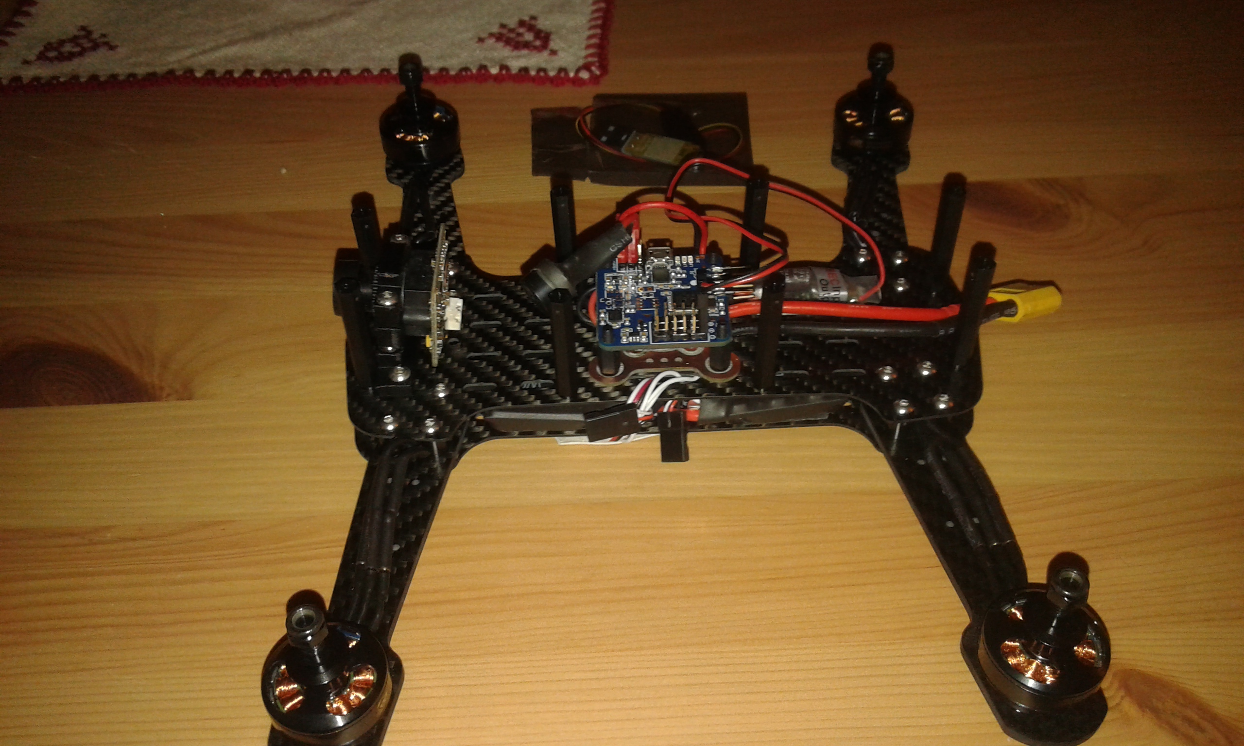

Danke für die Tips wegen der Reichweite. Ich werde das bei Gelegenheit mal alles ausprobieren.
Allerdings ist es egal welchen Kanal ich am Empfänger einstelle, das "Gegriesel" ist so ziemlich gleich überall.

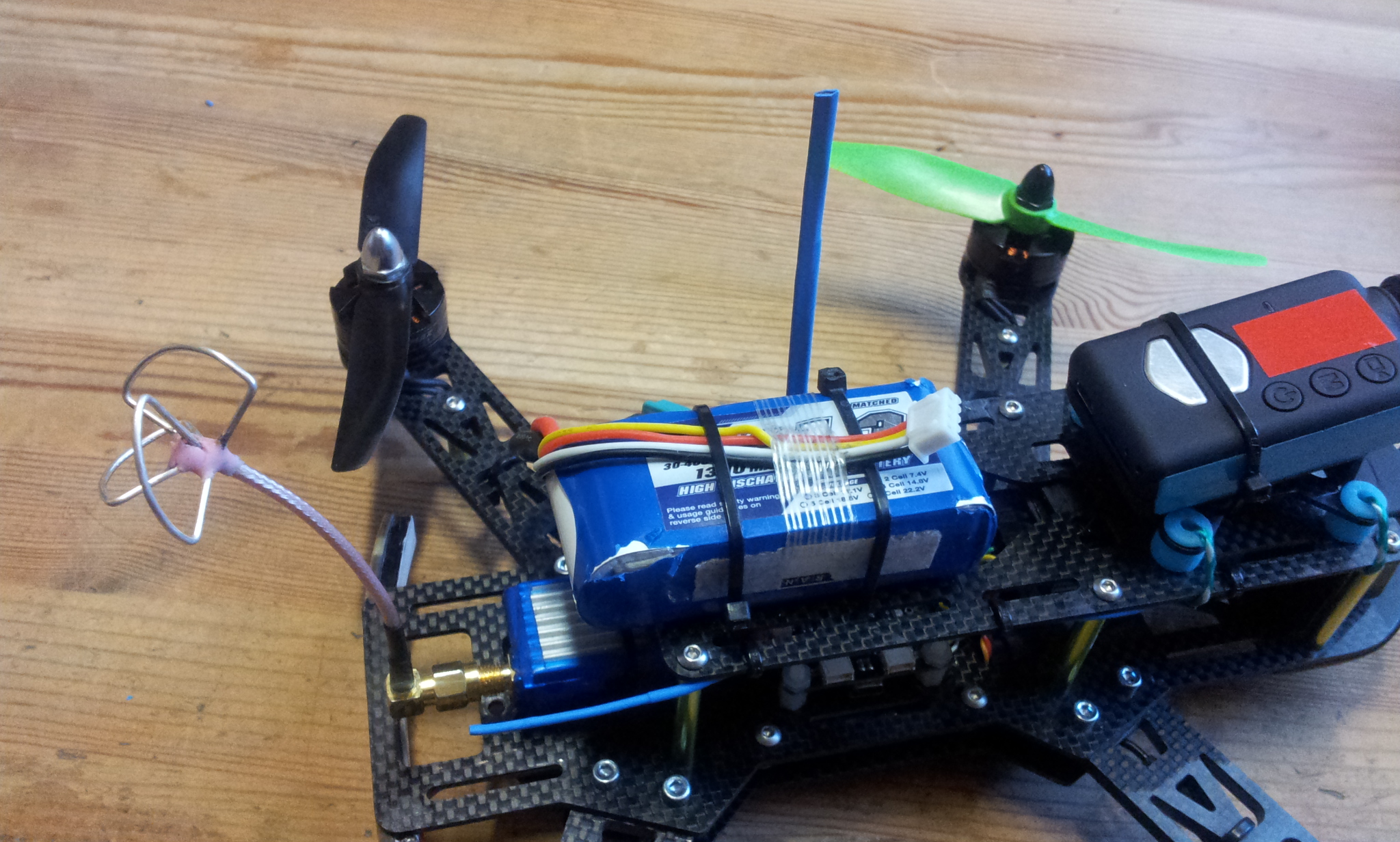

Ich hab das Gehäuse weggemacht und den Empfänger quer hinter das CC3D geklebt. Ein Antennenstummel guckt somit nach links aus dem Frame (unterm linken hinteren Propeller) und ein Stummel geht durch ein Loch in der Platte senkrecht nach unten durch den Zwischenboden und schaut dann noch so 5mm unten raus.Zitat von davidross87 Beitrag anzeigenFliege auch mit billig DSMX Empfängern (lemonrx). Auch keine Probleme. Habe derzeit aber Empfänger + Satellit drinnen was im kleinen quad wahrscheinlich nichts bringt. Wie hast du die Antennen verlegt? Bei mir schaut ein Stummel links und der andere rechts raus Satellit direkt hinter der Kamera und Empfänger ganz hinten.
Allerdings gefällt mir die Antennenverlegung so nicht, da wenn der Quad eine Rechtskurve fliegt und dabei mit der rechten Seite zu mir zeigt, beide Antennen durch das Carbon voll abgeschirmt sind.
Aber jetzt repariere ich erstmal meinen Videolink, weil wenn ich nach 10m nix mehr sehe bringt ein Empfänger mit 5km Reichweite auch nix...SAMUD OSD - Custom Kiss OSD | FB-Gruppe
- Top
So Reichweitenproblem behoben. Eben 4 Flüge mit Abschirmung zum Körper gemacht . Selbst bei 150 m immer noch guter Empfang.
Habe den Jeti R6 von der Bodenplatte nach oben gehängt damit er nicht gleich auf den Reglern liegt.( Keine Ahnung ob das was gebracht hat ).
Dann zusätzlich die Antennen neu verlegt. Denke das hat es gebracht .
Hatte zu jeder Zeit in der Jetibox von max 9 Empfangs-Punkten noch 2-3 .Gruss, Michael

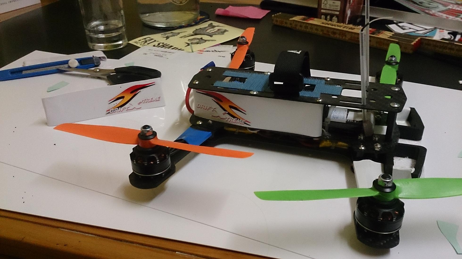

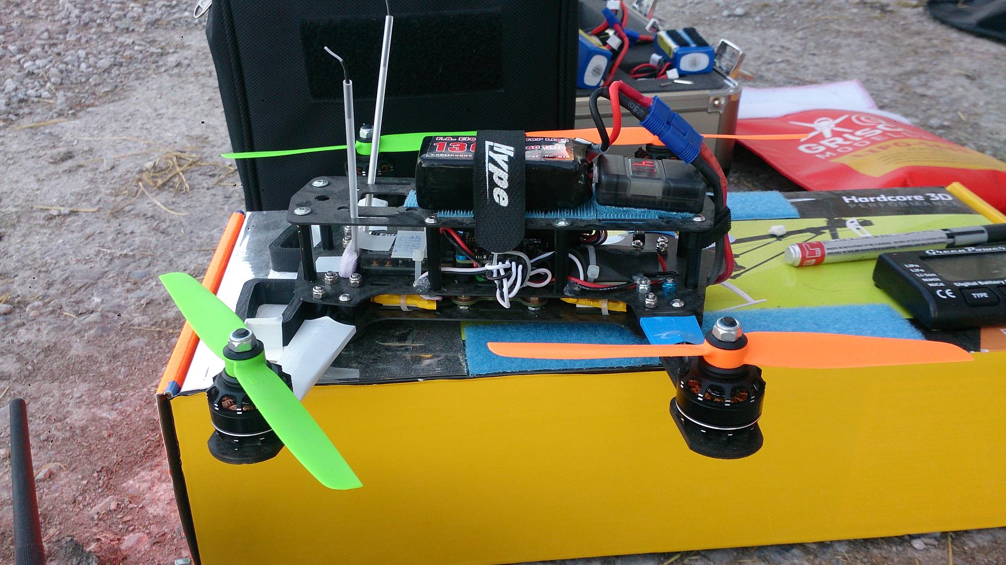

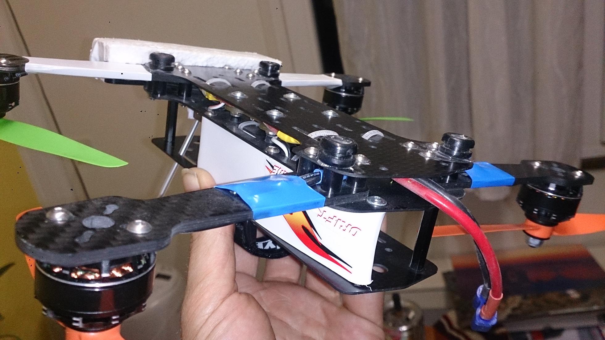

DANKE Snake, Binolein und allen anderen, die hier mitwirken! Hatte am WE nen Wahnsinns-Spass, das Teil nur mal auf Sicht durch die Luft zu prügeln... so sehr, dass ich wohl früher oder später noch einen 250er-3D werde bauen wollen müssen
Abends noch so angefiebert, musst ich noch Seitenverschalungen basteln (0.5mm ABS + Heissluft) ... mit Prototyp zufrieden, werde aber noch andere Varianten ausprobieren.
Bild 3, die Füsse haben sich bisher bewährt - einfach mit Heissleim auf eine Arm-Mutter geklebt. Die Gummis sind Massenwahre, braucht man, um Elektrokabel durch Verschalungen zu führen.
