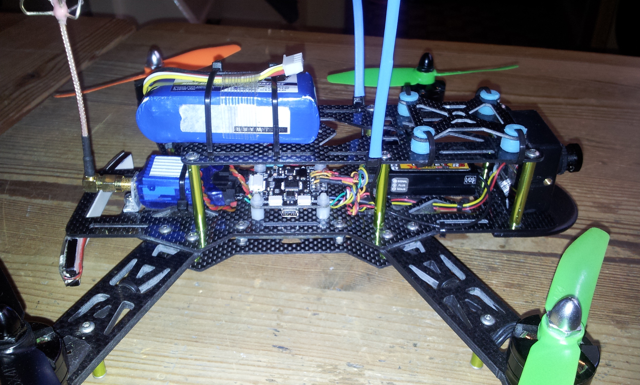

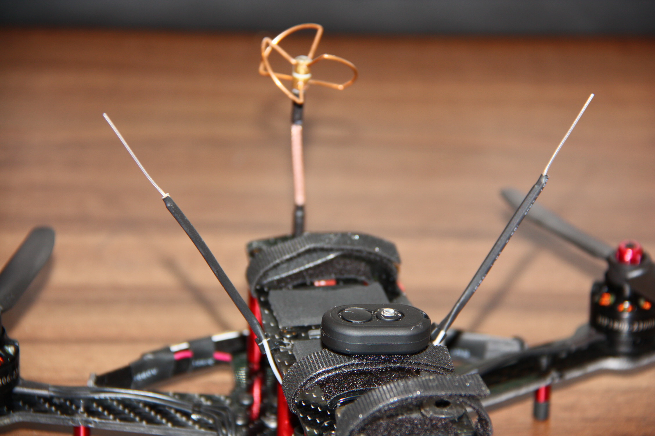

      Wer von euch kann mir einen Tipp zur Empfänger Antennenverlegung geben?
      Hatte gestern in ca.70 m ein Signalabriss inkl. Absturz. Dabei war der Copter hinter meinem Rücken unterwegs und somit die Sendeantenne verdeckt..Der Emax 250 hat es zum Glück ohne Schaden überlebt.
      Ich denke das meine Antennen evtl. in einen schlechten Winkel verbaut sind.

        Wie wechselst du deinen Lipo? oder ladest du ihn am Modell? 70m kommt mir sehr wenig vor, egal wie die Antennen verlegt sind. Die meisten haben eine V Form. Kenn mich aber mit deinem System nicht aus.
          #4384
          Die Kabelbinder lassen sich nach vorne und hinter verschieben. Unter dem Akku ist Klett.
            Ich hatte mittlerweile auch ca. 7-8 Abstürze wegen Failsafe, Entfernung war immer so 150m. Habe 3 Empfänger durchprobiert, mit allen das selbe.... Und mit allen Empfängern kann ich im 2 m Segler bis an die Sichtgrenze fliegen. Keine Ahnung wie weit genau, aber 500 m werden es sicher sein.
            Bin schier verrückt geworden weil ich nicht weiß warum im Quad die Reichweite so gering ist.
            Mittlerweile bin ich mir aber fast sicher das es an meiner Senderposition lag:
            Die Abstürze gab es nur wenn ich im Schneidersitz auf der Wiese saß, den Sender fast am Boden liegend. Bei Reichweitentests kam ich nur auf max 200 m mit dieser Position bis es zum ersten Hold kam. Stehend mit Antenne grob Richtung Modell komme ich nun jedenfalls bis zur Reichweitengrenze vom Video Tx...
            Ganz sicher ob es das bin ich noch nicht, wird sich die nächste Zeit dann rausstellen..... Aber kann vielleicht ein Tip sein woran es liegen könnte. Im Anhang mal ein Bild von meiner Antennenausrichtung am Quad.

              Ich habe heute den Jeti R6 in einen großen Copter gebaut und bin ihn bis zur Sichtgrenze geflogen ohne einen Alarm. Hatte immer von 9 Empfangspunkten noch 5 . Also kann es nicht am Empfänger oder Sender liegen. Denke auch das die Abschirmung der Antenne durch den Körper das Problem war.
              Bei 4.06 hatte ich beim ersten Test einen Signalverlust wo er sich aber nochmal gefangen hat. Der 2. Akku hatte dann an gleicher Stelle Feierabend.
