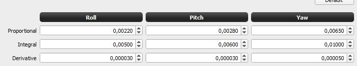

                                Hallo Zusammen!
                                Mittlerweile hab ich schon ca 20 Flüge hinter mir, bin aber zunehmend genervt von ein paar dummen Eigenschaften die der Flitzer in der Luft so zeigt. Ich habe nach allen Methoden die so im Netz zu finden war den PID rauf und runter gestellt, die Macken bleiben aber immer gleich....
                                Kurz zum Quad:
                                FC ist die CC3D
                                Regler 12A mit SimonK, 490Hz
                                Motoren 1806 mit HQ5030 (die steiferen mit Carbonanteil)
                                Akku 3s
                                Ich fliege im Rate Modus
                                Was mich nervt ist das:
                                1. Wenn ich längere Strecken geradeaus mit konstantem Nickwinkel fliege bricht urplötzlich das Heck nach unten weg.
                                2. Wenn ich das Quad in die Kurve lege bricht teilweise auch das Heck nach unten weg. Dazu kommt das ich permanent den Rollanteil in der Kurve erhöhen muss. Entweder komme ich dann zu steil in die Kurve und wenn ich Roll minimal nachlasse kippt er sofort in die Gegenrichtung weg. Zusammengefasst am Beispiel wenn ich eine Linkskurve fliege sieht das so aus das ich ihn zu Beginn sauber in die Kurve legen kann, dann muss ich anfangen Roll nachzudrücken, er kommt zu steil und wenn ich Roll nachlasse kippt er aprupt nach hinten rechts weg.
                                3. Er liegt generell sehr unruhig in der Luft. Wenn ich mir andere Videos ansehe dann fliegen die wie an der Schnur, ich muss eigentlich permanent Nick oder Roll korrigieren weil er sonst den Winkel nicht hält. Macht einen total welligen Flug.
                                Was ich schon gemacht habe:
                                PID im Schwebeflug so eingestellt wie in diversen Videos gezeigt.
                                1. P-Anteil von viel zu schwach (reagiert zu träge) bis zu scharf (osziliert)
                                2. I-Anteil von zu schwach (kippt direkt weg) bis zu stark (levelt sich von selbst gerade)
                                3. D-ANteil von nichts bis er reagiert schon etwas träger
                                Ich möchte eigentlich keine konkreten PID Werte haben sonden nur wissen was Ihr denkt welche Parameter da nicht stimmen könnten damit ich weiß in welche Richtung ich forschen muss.
                                Ich habe da em ehsten den I-Anteil im Auge, aber egal wo ich ihn hinstelle, dieses Verhalten ändert sich nicht wirklich.....
                                Zum besseren Verständnis noch ein Video:
                                Problem PID - YouTube
                                Alles was ich in den Szenen fliegen will sind saubere Kurven bzw. gerade Strecken. Die Unruhe kommt nur daher das er entweder aprupt wegbricht oder ich immer irgendwie nachkorrigieren muss. Wie gesagt, diese Mäzchen macht er ziemlich unabhängig davon wie ich den PID stehen habe. Aktuell steht er wie im Bild unten.
                                Wäre toll wenn einer da ne Idee hätte, so langsam nervt mich dieses rumgeeiere im Flug total. Mit dem Heli kann ich schnurgerade und auch saubere Kurven vliegen, das Quad eiert aber permanet blöd rum!
