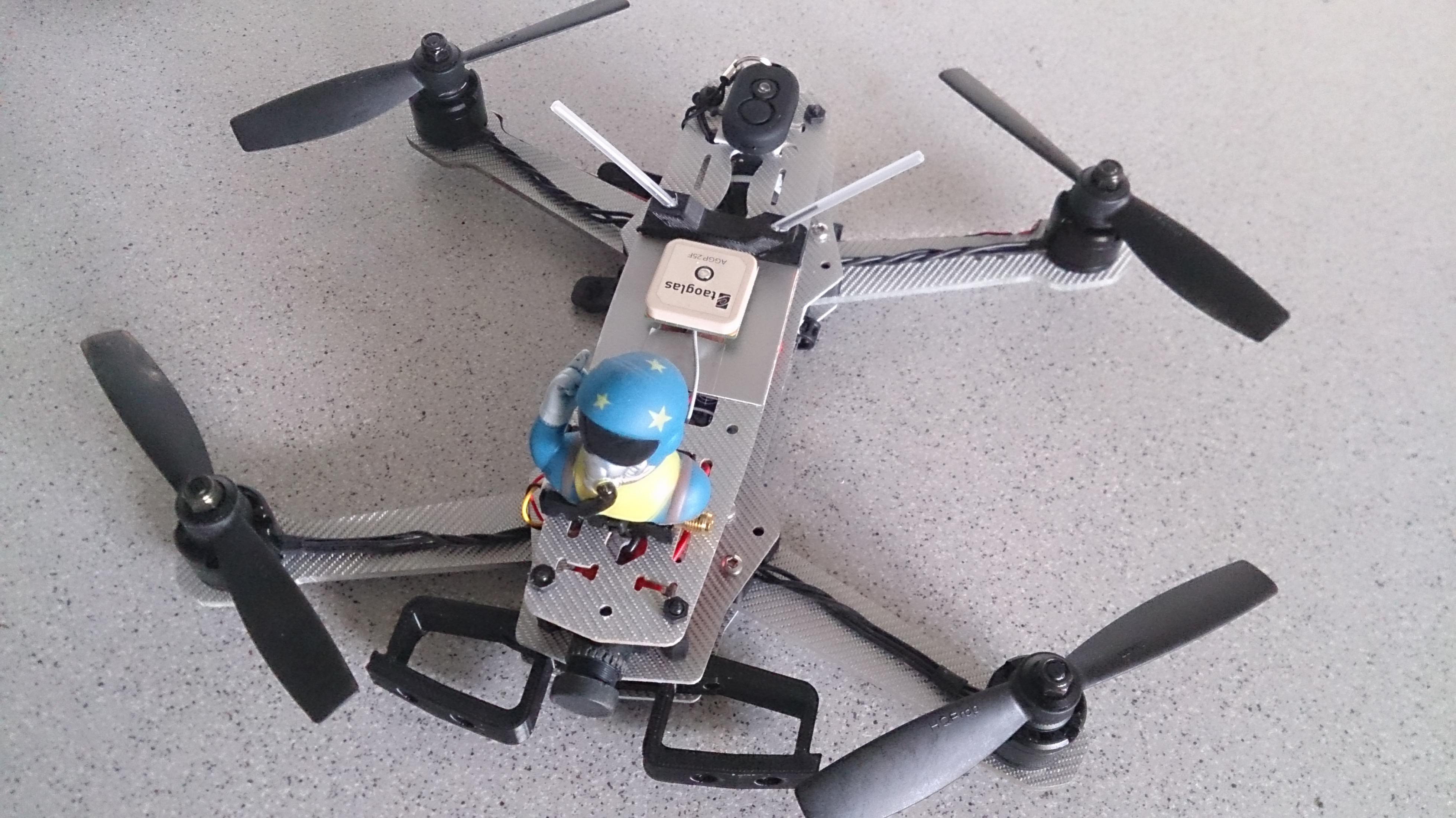

                so nach umrüstung auf die taranis hatte mein neuer SilverSurfer heute ausritt.
                per Sbus angeschlossener RX macht was er soll! geil is sie ja schon von den Möglichkeiten die die Software bietet ! jedoch muss man sich da echt einfuchsen
                Der neue hat auch X1806 mit 5045 HQ Bullnose Props. 18a Kiss esc und den Autoquad M4 als FC. fpv system ist ne fatshark cam und 5.8 system. Die graue Flcähe unter dem GPS ist eine mit filie bespannte kupfer platte als Groundplane.
                "Käptn Chaos" hatte beim erstflug auch platzgenomen

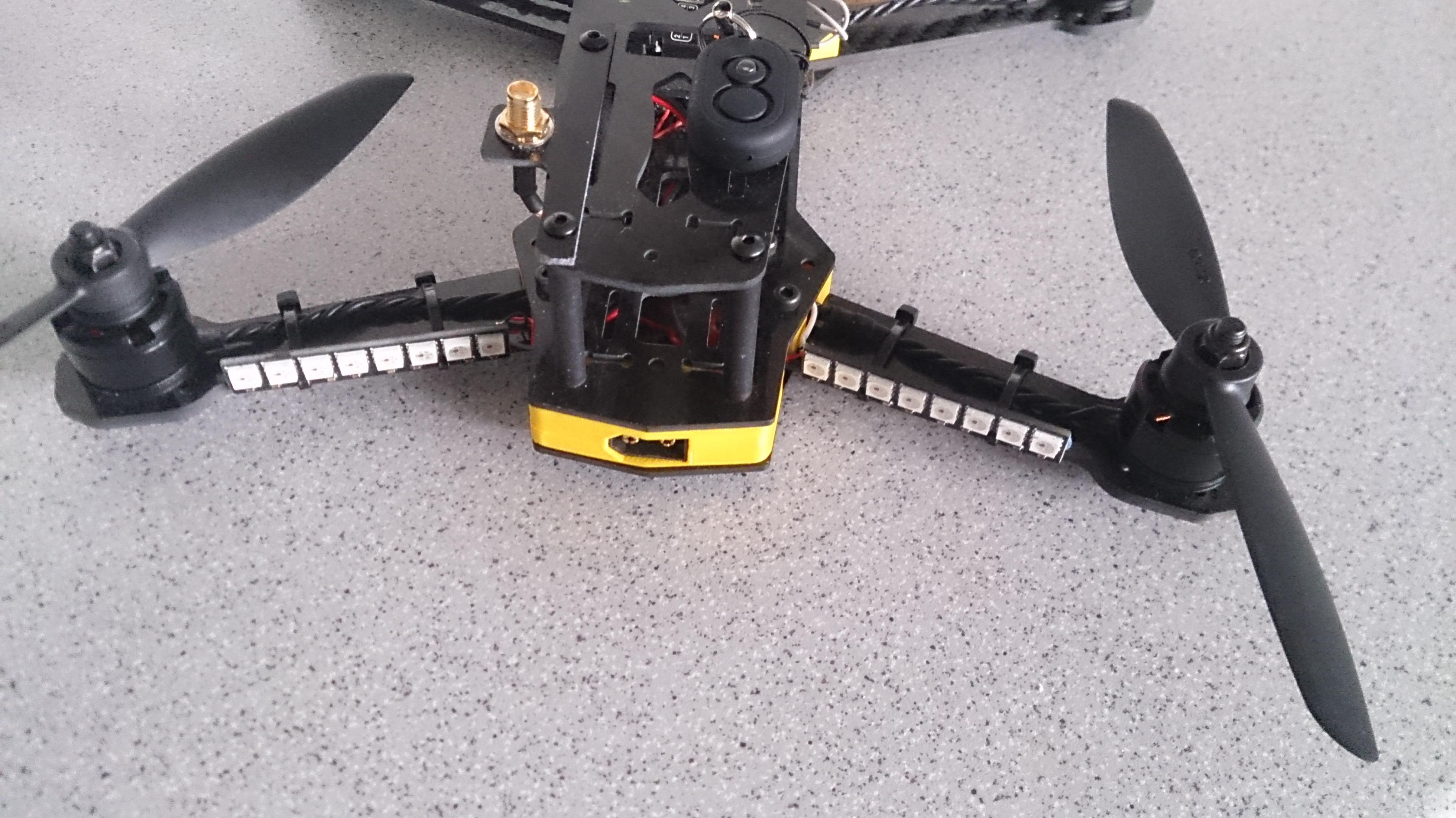

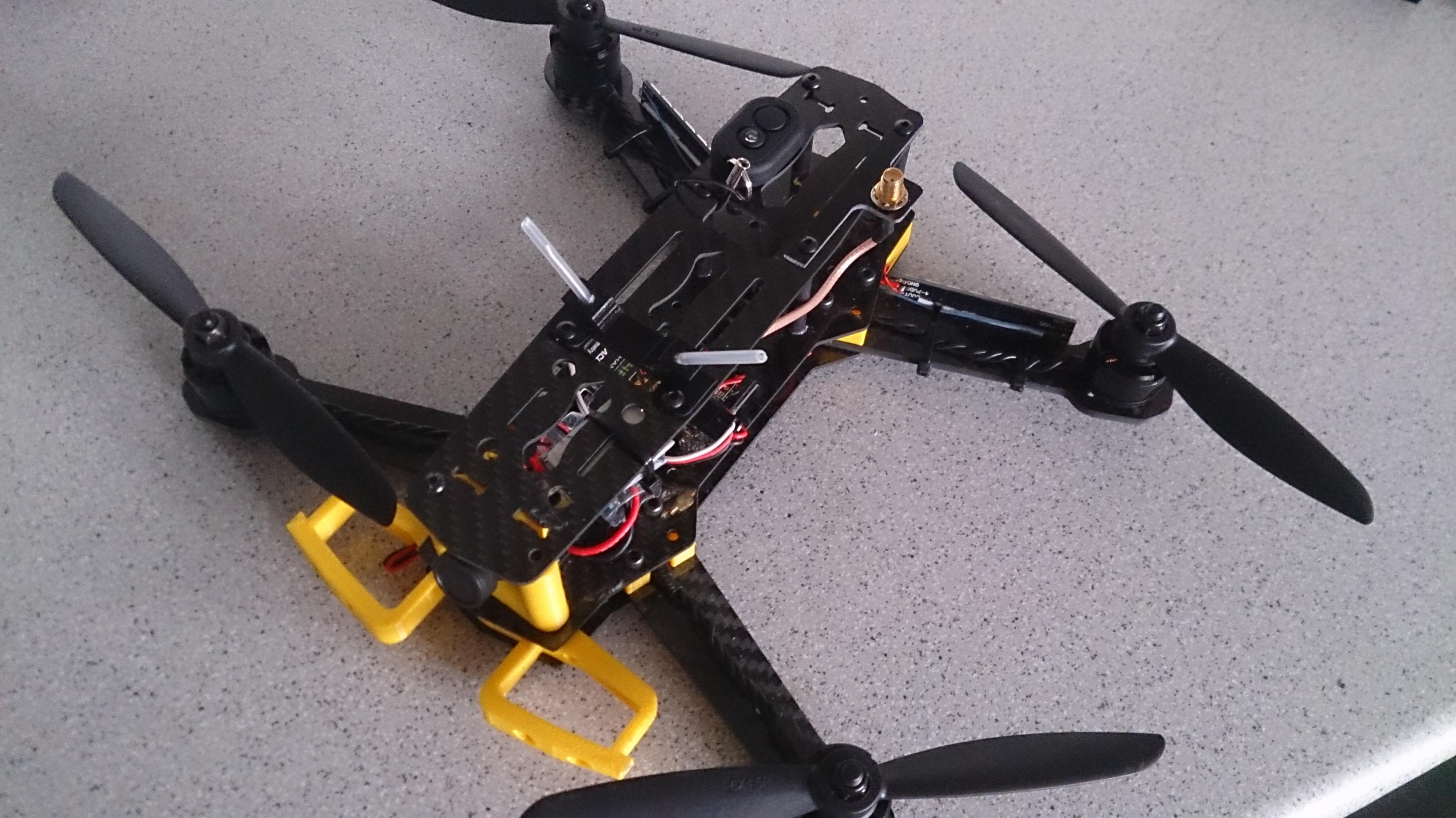

                Da sein Bruder ja ertrunken ist habe ich nochmal einen in schwarz/gelb gebaut. mit fs cam auch und Kiss18A und x1806 aber mit 6zoll props. Als FC ne MW32 mit dem LED RGB stripes. Einfach herrlich diese dinger
