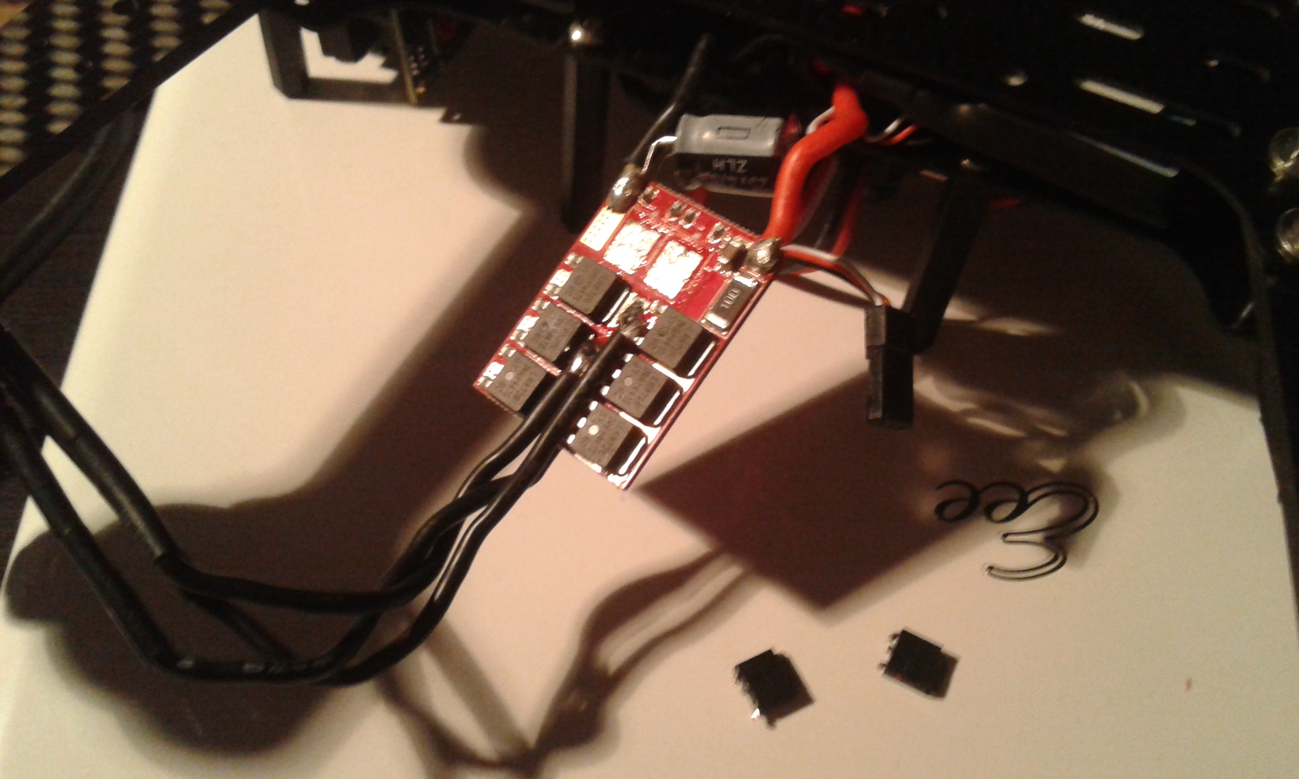

            Jungs ich habe eine neue Erfahrung gemacht bezüglich rotorgeek blheli Esc. Egal ob 12A oder 30A.
            Ich habe ein quadpack, dass besteht aus 3esc ohne bec und einen mit bec. Ich habe sie verbaut in Kombination mit ubec. Weil ich 6s fliegen möchte. Ich habe vom bec Regler nur Signal angeschlossen wegen ubec.
            Trotzdem stellte ich erschreckend fest das der bec Regler binnen Sekunden an die 100° heiß wird und das frame. Nach längere Recherche fand ich heraus das viele das Problem hatten. Natürlich kann man so nicht fliegen. Das bec sind zwei Regulatoren. Ich schrieb ebenfalls mit dem Händler warum das so ist. Er konnte nicht viel sagen aber er konnte meine Idee die Regulatoren heraus zu löten bestätigen. Das tat ich auch. Jetzt bleibt der Regler absolut kühl. Ich bin nun sehr happy und gebe diesen Tipp gerne weiter. Nutzt nicht das bec von blheli Esc! Sondern ubec.

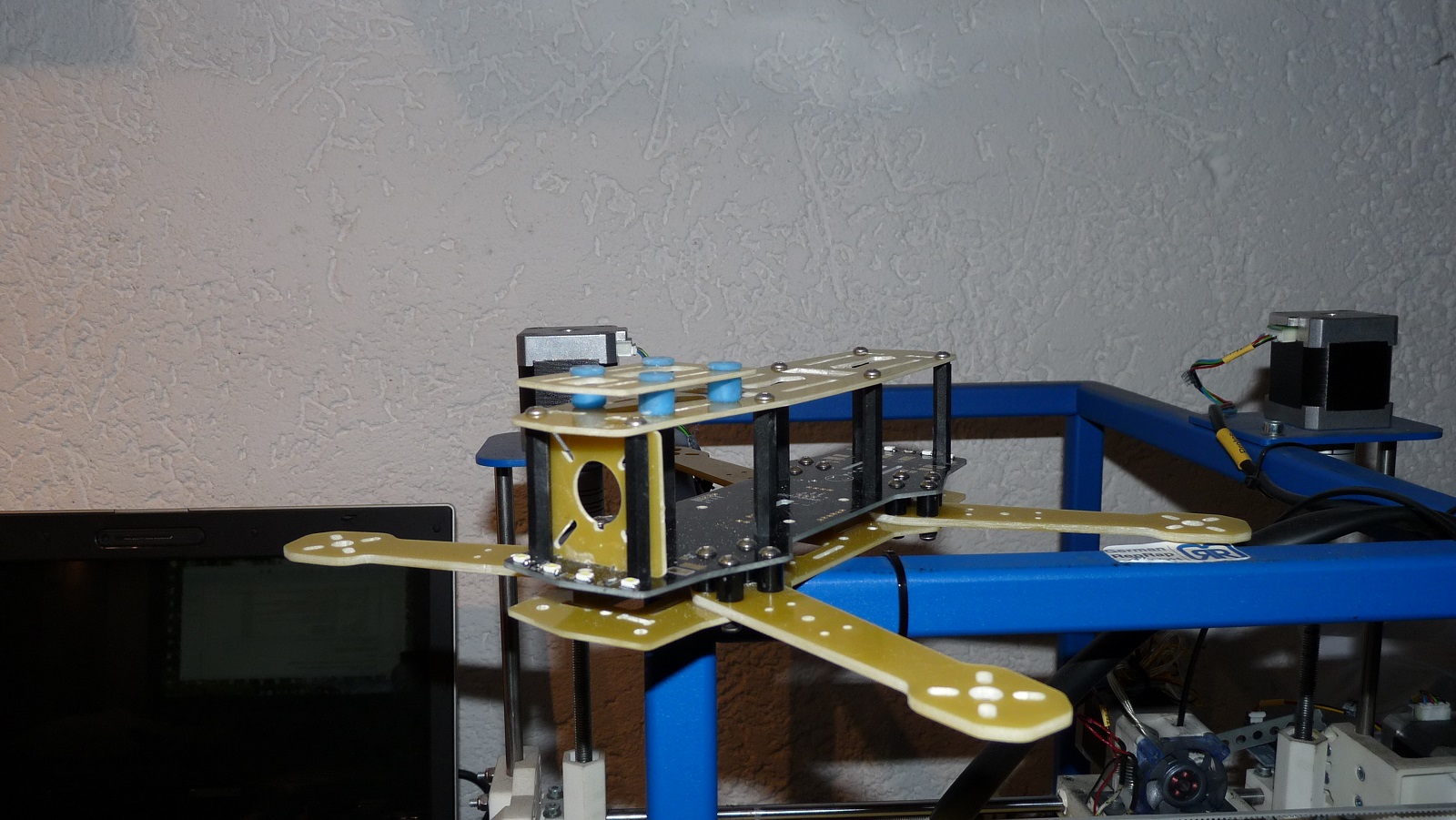

                            Hab mir nen ZMR250 zum Abmassen zugelegt. Bin bis auf eine Kleinigkeit fertig damit.
                            Jetzt weiß ich auch warum der ZMR an den CPs etwas robuster ist. Die sind dicker.
                            Hier Bild mit PDB und kleinen ßnderungen an den Armen und der FPV Halter Platte
                                Ich glaub übrigens, dass das Weglassen der Spacer und das komplette durchschrauben zu den Abstandshaltern für oben, einen weiteren nicht unrelevanten Stabilitätsvorteil mitbringt. Der eigentliche ZMR war so vorgesehen, dass die Platten nur 3mm (Dicke der Arme) auseinander liegen. Wenn man sich mühe mit dem Kabelbaum gibt, kann man den auch so sehr sauber aufbauen und alles "Gekabel" verstecken, man muss halt nur die Regler auf die Arme packen.
