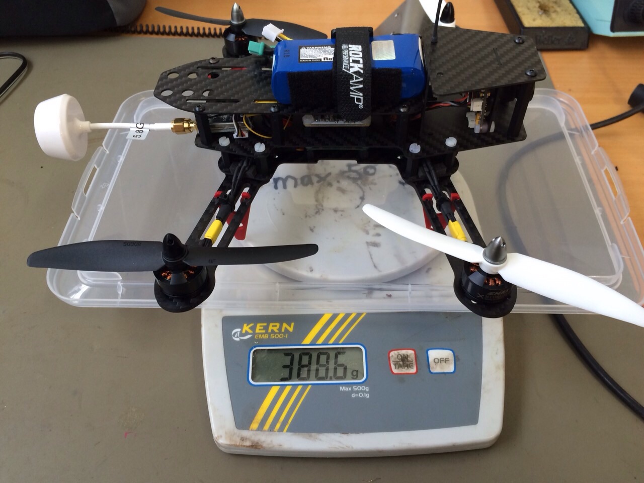

              So unser Copter ist auch fertig und hat den Erstflug sehr geil gemeistert.
              12A Regler, MT1806 Motoren, Naze32 Full, Boscom Fpv mit spektrum Satellit.
              Gewicht wie auf der Waage komplett flugfertig.

                    #2904
                    Klapp noch die Antenne hoch. Der Abstrahlungsdonut der Antennetaugt so nicht so wirklich was, weil nach vorne und nach hinten gar nichts raus geht.
                    LG, Jens

                      #2905
                      Ist schon in der mache. Bei dem Foto ging es rein um das Gewicht flugfertig mit anschließendem Testflug. Dafür hast es gereicht... ð??

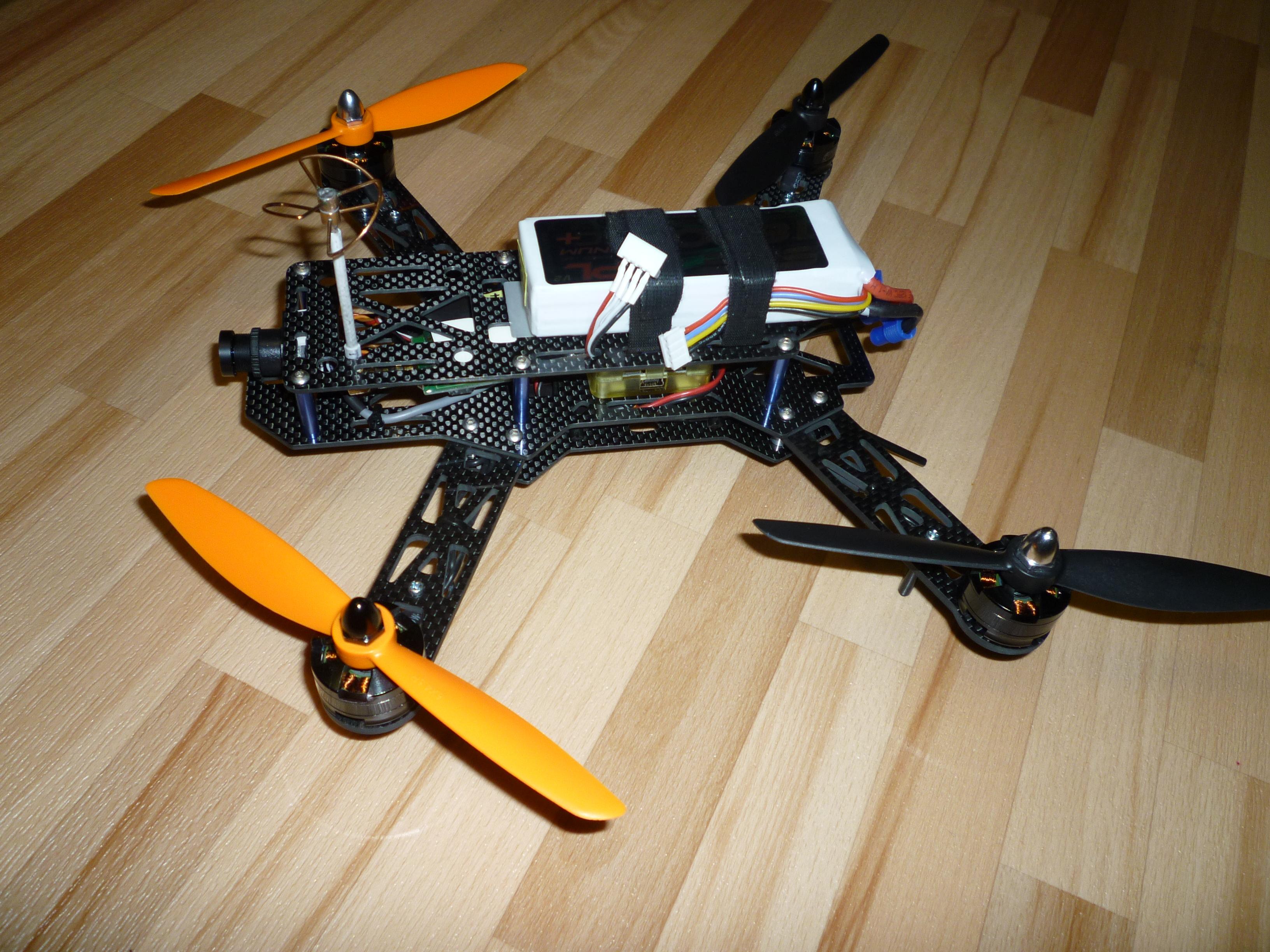

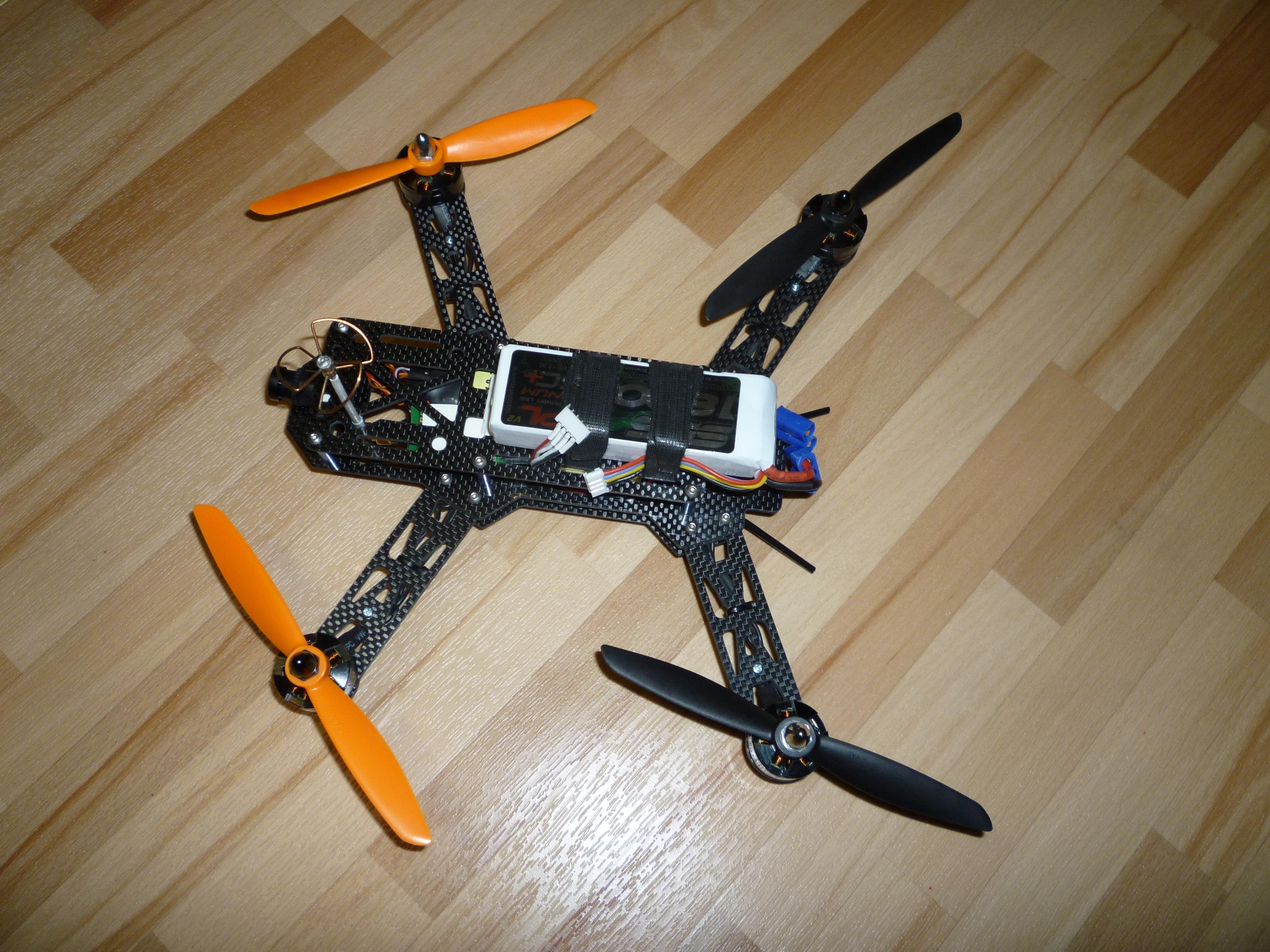

                          schönen Abend zusammen,
                          mein Racer ist nun soweit fertig und auch Probegeschwebt.
                          Mich würde interessieren welche Parameter ich beim CC3D ändern muß um den Racer agieler zu bekommen , soll aber noch selber stabilisieren bei Knüppelnulllage?
                          Gewicht mit 1800mAh Akku flugfertig 522 Gramm.
                          Grüsse
                          Franz

                            #2908
                            Grüsse
                            Franz
                            Agiler mit den PIDs und Rates. Das mit Knüppelmitte sollte dann bei der Stabilisierung "rattitude" sein.
