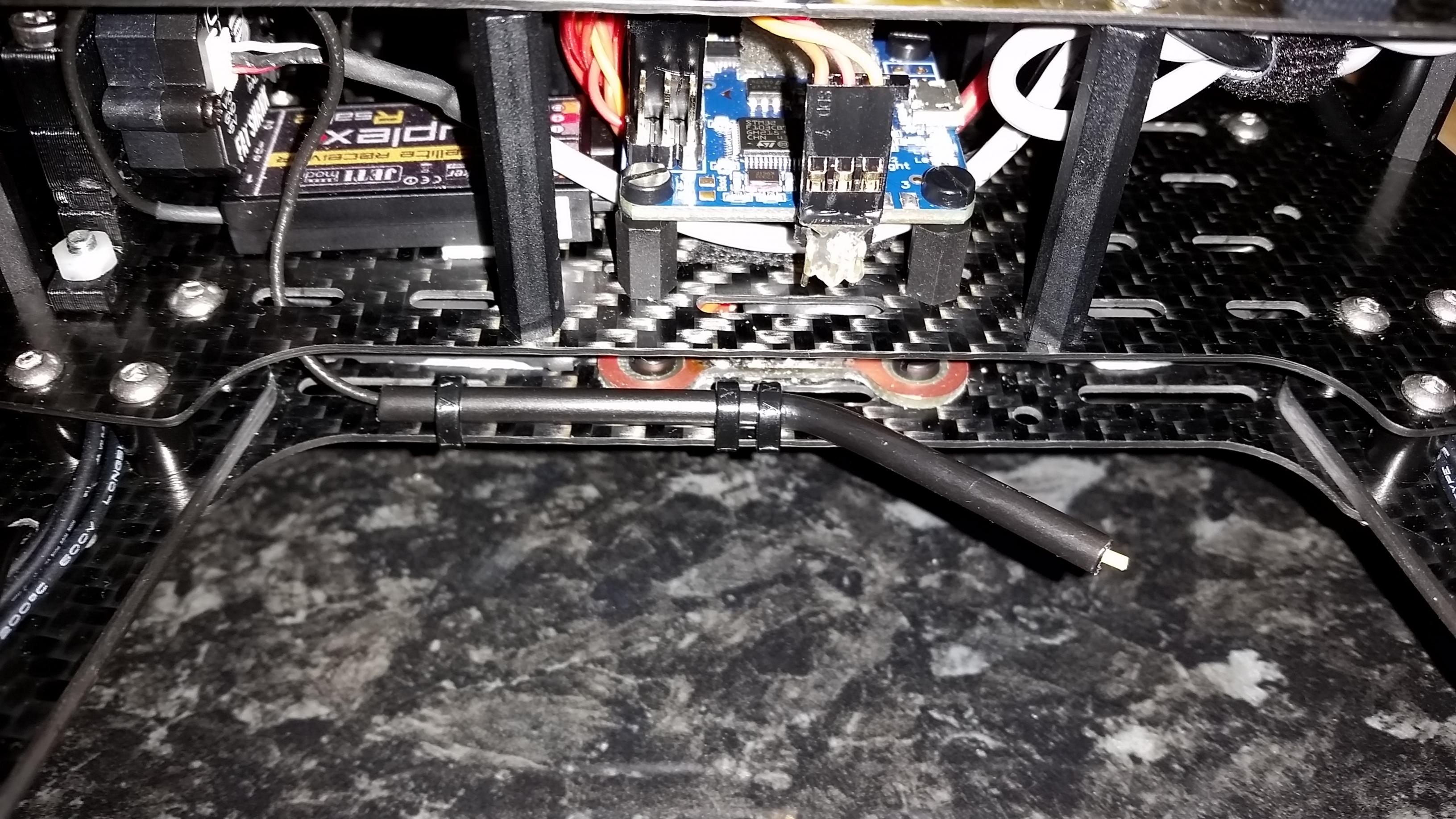

    Hab mit nem Schrumpfschlauch ein Antennenröhrchen am Rahmen befestigt!
    Hebt prima!

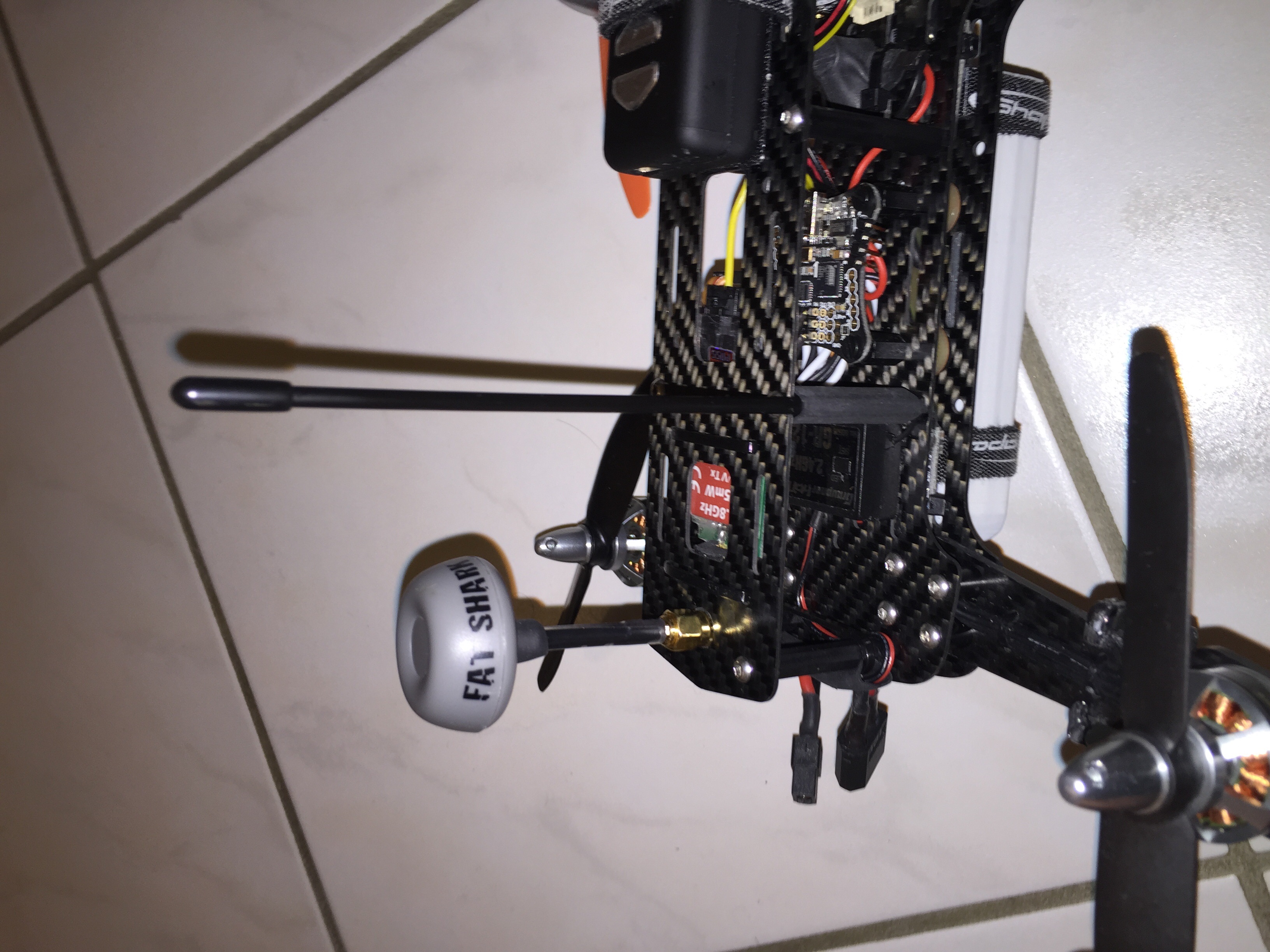

      Ich mache das immer in Röhrchen. Sind im conrad erhältlich für eigentlich r cars Antennen. Lassen sich gut mit ein Feuerzeug Formen
Größe: 1,79 MB

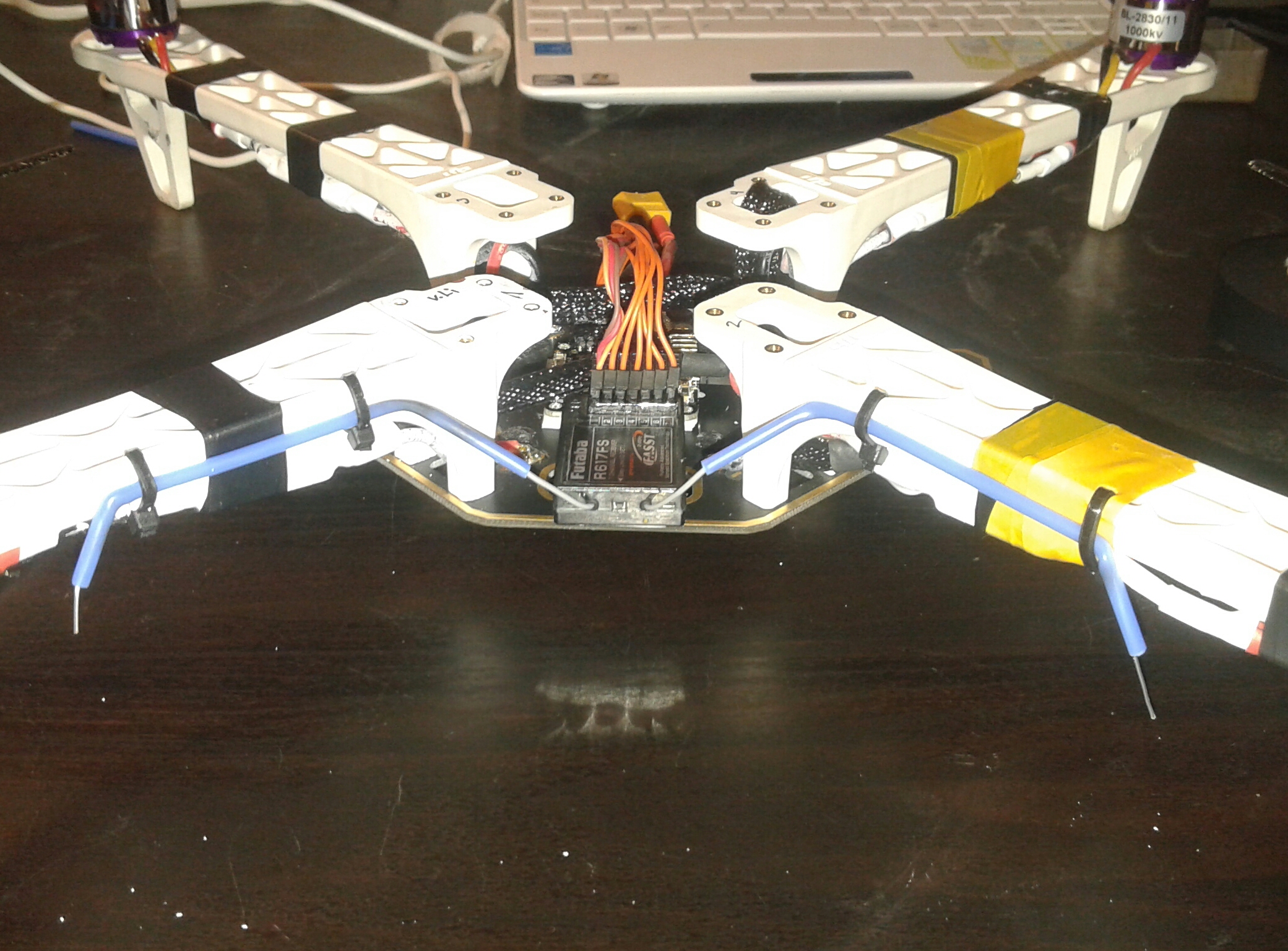

          also, wenn du röhrchen für die antennen nimmst, dann müssten es doch strohhalme auch tun, die du dir auf länge schneidest.
          oder nich?
          ich stabilisiere die antennen immer nochmal mit einem schrumpfschlauch, den du auch formen kannst (durchmesser des schlauches geringfügig größer als der außendurchmesser des antennenkabels). natürlich nicht die enden, da dort die signale empfangen werden.
          dann befestige ich einfach mit kabelbindern, da ja auch noch mal ggf. eine demontage erforderlich sein könnte.
          bei bedarf wird´s durch einen zweiten oder dritten schrumfpschlauch noch stabiler.
          wenn bedarf besteht, poste ich ein bild.

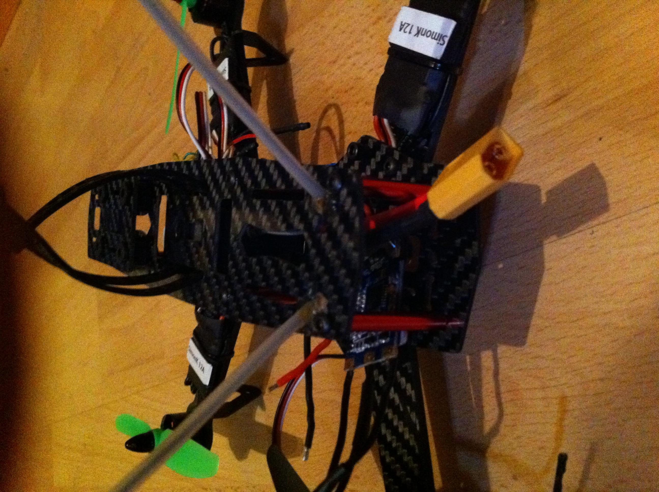

                    So'n ähnliches Teil gibts beim König, nur nicht zum Klappen.
                    Ich hab einfach zwei Kunststoffröhrchen genommen, hinten zwei Bohrungen etwas schräg aufgerieben, Röhrchen rein und mit Heißkleber gesichert.
                    Hält bis jetzt wunderbar.
