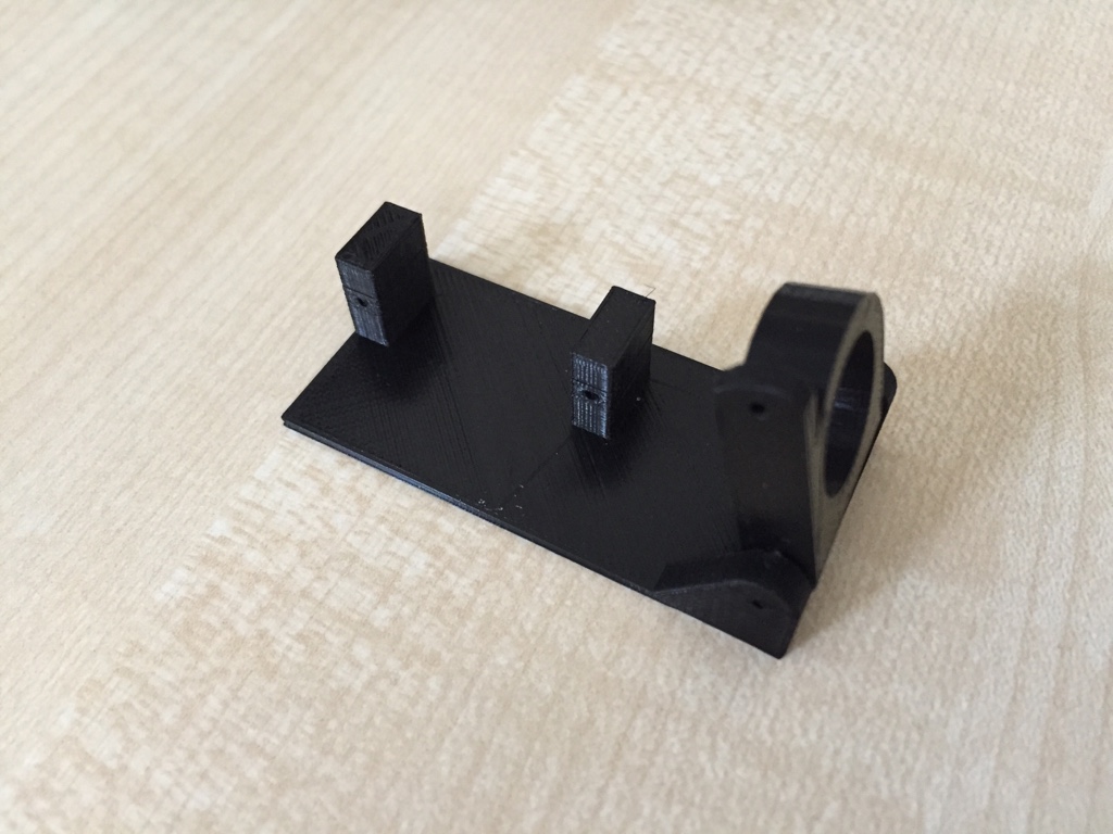

    Ok, ich werde das vielleicht mal testen. Wäre ja z.B. Auch nicht schlecht, wenn man einfach nen festen Tilt-Wert über nen Regler auf dem Sender einstellen könnte. Oder eben automatischen Tilt-Ausgleich.
    Hab mir mal ne Halterung gedruckt...Thingiverse...

      @snake: Diese Halterung hab ich gesucht. Kannst du bitte einen link nennen.
        #4143
        ...gerne: http://www.thingiverse.com/thing:541991

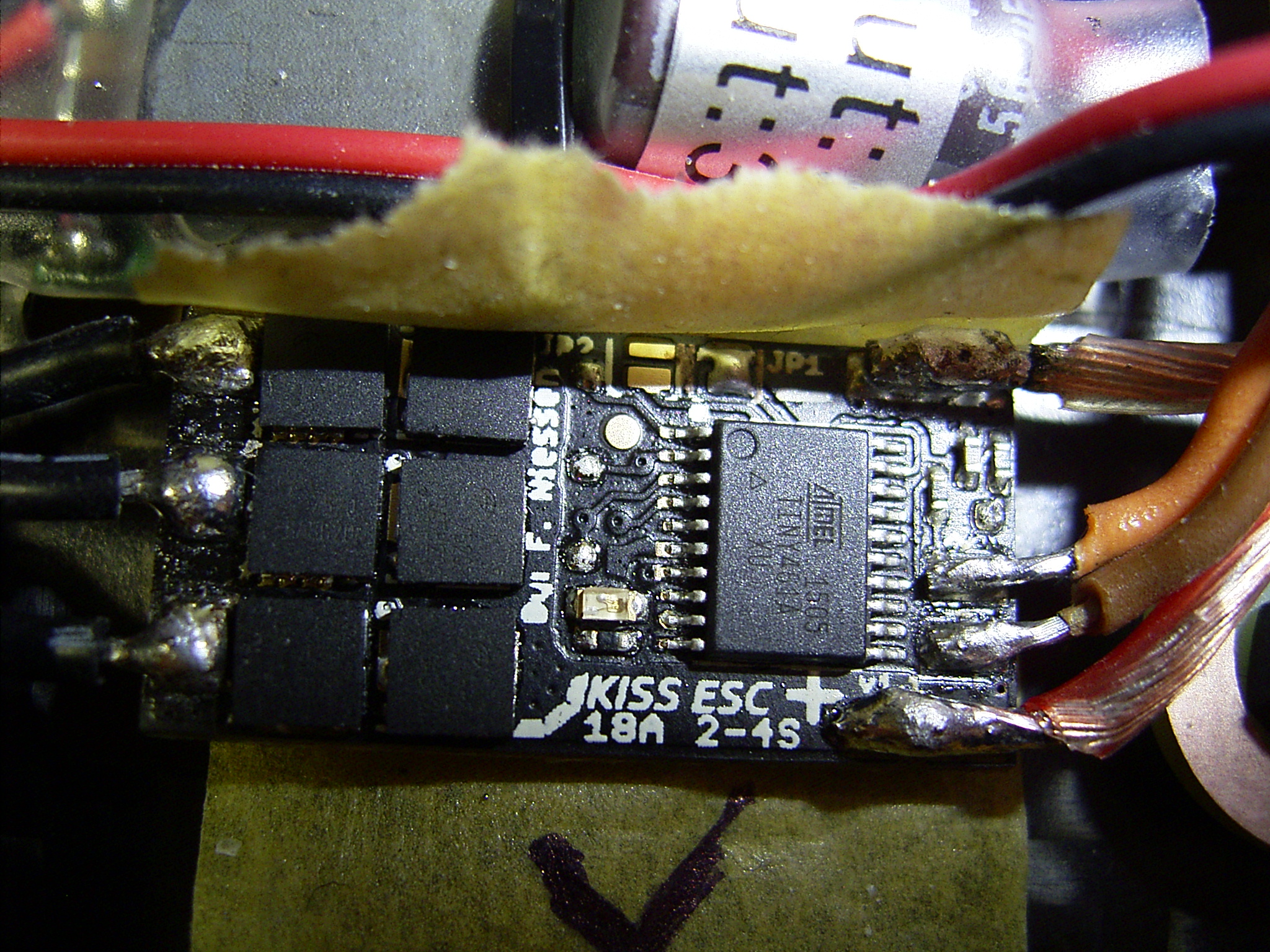

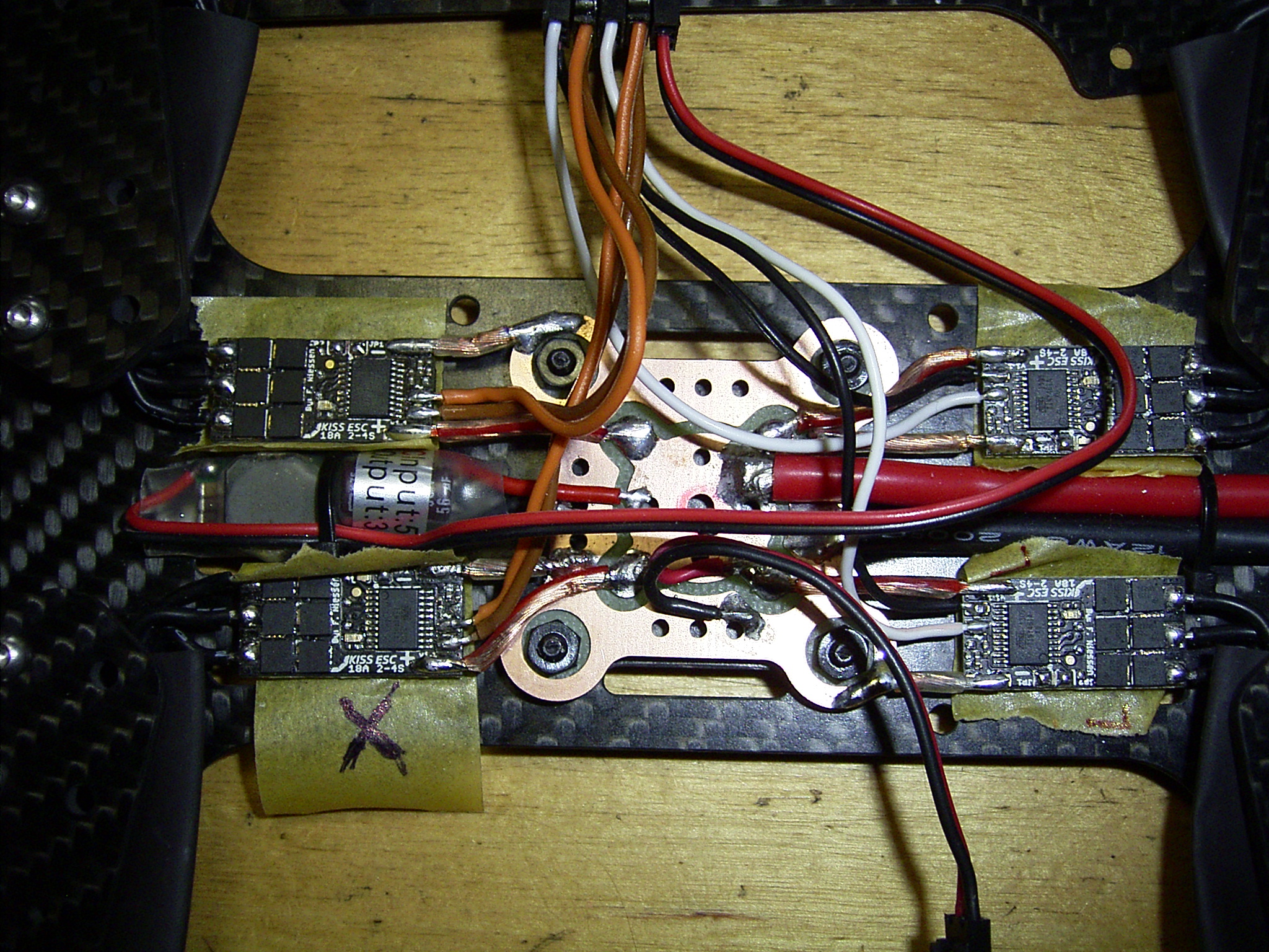

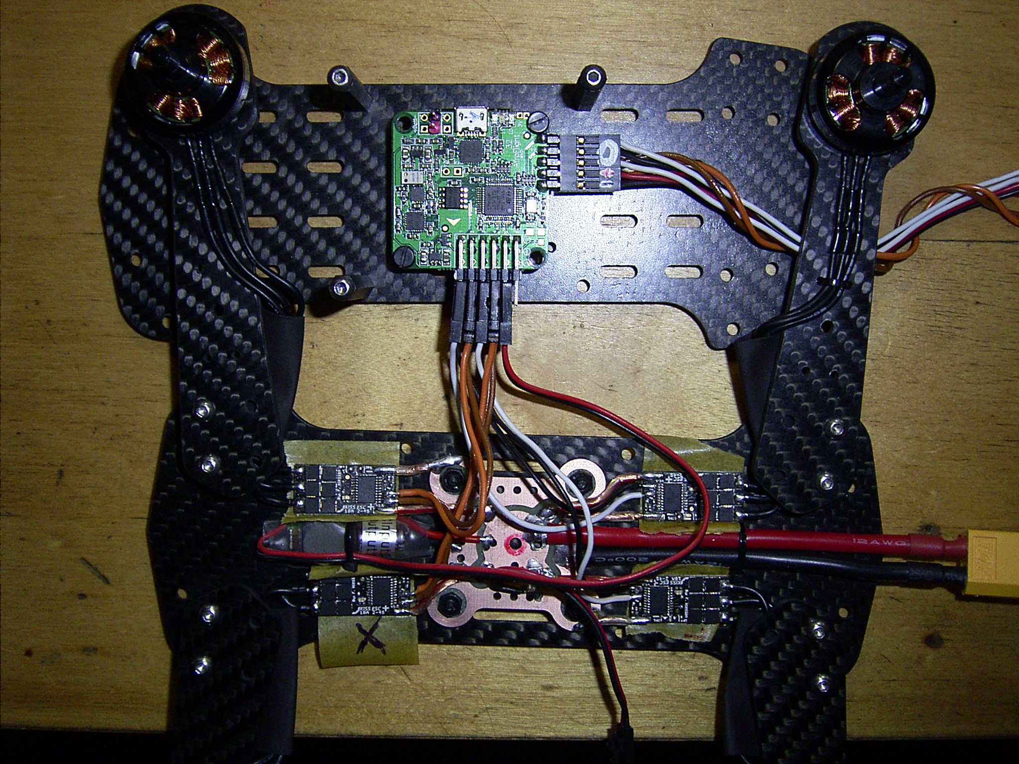

          Anbei trotzdem noch ein Foto...(Der Regler mit dem X am Klebeband ist jetzt der Probemregler, vorher ist mir der direkt darüber abgebrannt, da ist jetz der neue!)
          Gruß, der weiter frustrierte Thomas

            #4145
            noch eine Nahaufnahme, aber am Regler liegts glaub i ned!
