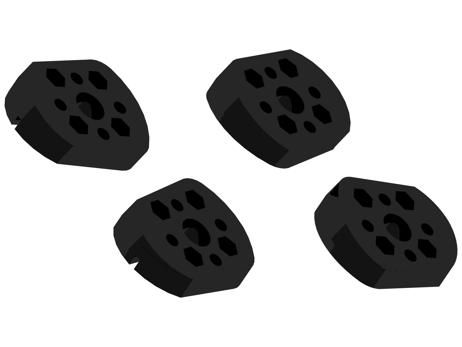

              #4896
              So.
              Das war erheblich schwieriger zu zeichen als ich dachte.
              Ich hab noch ein paar Kleingkeiten ändern müssen. Sieht aber ganz gut aus.
              Es werden jetzt auch zwei Varianten. Einmal mit seitlicher Aussparung (FourOut) und einmal ohne (Hammer V3)
              Morgen mache ich davon noch einen Probedruck und stelle die Daten dann etwas später online.

                  #4898
                  So.
                  Das war erheblich schieriger zu zeichen als ich dachte.
                  danke dafür auch wenn ich grad keinen hammer nutze. deine LED Bar. welche hier schon welche aus unsrer Gruppe als StossStange bezeichnet haben erfreut sich wachsender Beliebtheit!. evtl kannst du eine noch ohne Löcher machen?
                    #4899
                    Unzerstörbare Props
                    zu kaufen hier High Quality Customized 5040 Multirotor Propellers Two Pair CW CCW_Multi Rotor and Props_FPV_
                      #4900
                      Da habe ich auch schon von gehört.
                      Die Dinger geben dem Rahmen ganzen noch mehr Stabilität, weil an beiden Enden der Rahmen zusätzlich verschraubt wird.
                      Die "Stoßstangen" sollen gut was wegstecken können.
                      Ich hatte mir schon überlegt eine Version ohne Löcher zu machen.
