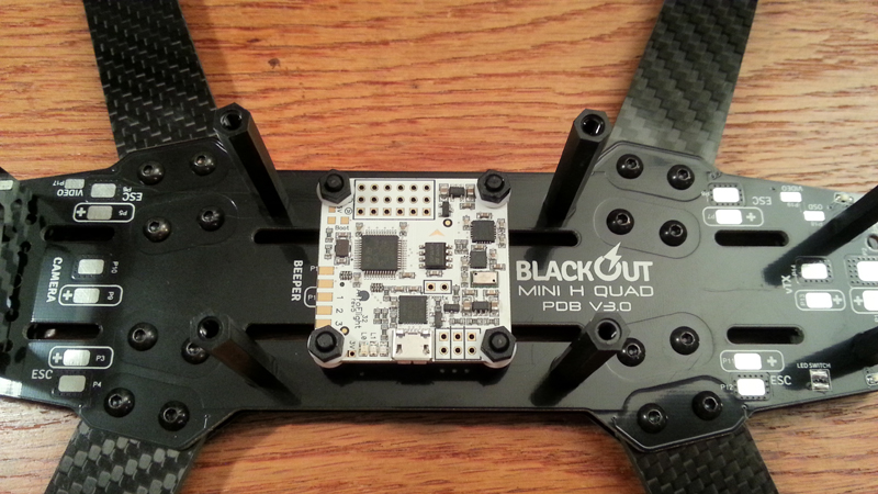

                          #2922
                          Count me in !!
                          omg

                              #2924
                              @ howling mad: Yay! Endlich noch ein Blackout hier
                              @jonasMUC: sehr schön. Dann können wir ja demnächst starten
