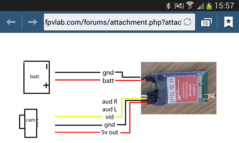

    Okay. hab jetz die Steckerbelegung getauscht tut sich aber immer noch nichts
    Wär ja auch zu schön gewesen :/
    Scheich kannst Du mir bitte idiotensicher nochmal kurz sagen wo was angesteckt wird?
    Weisses Kabel der Cam an den Videoanschluss vom FatShark TX
    Schwarzes Kabel (GND) von der Cam an?
    Rotes Kabel der Cam (12V) an?
    Sorry für die dumme Fragerei... fühle mich grad wieder wie in meiner Anfängerzeit mit den Helis...

      Cam kannst du irgendwo in die Stromversorgung hängen (Gnd an -/ 12V an + bei 3S)oder eben an der versorgung des senders anlöten

          Im Endeffekt brauchst nur eine 12v Leitung zuführen heisst - vom roten Kabel der zum TX führt eine Brücke schlagen zum Roten Kabel der zur Cam führt. Pasta
          Wäre dann nur ein kabel zu löten.

                Simone,das Verbindungskabel von Videosender zu Cam.Rot/Schwarz/weiß.
                Entferne die rote Leitung am Stecker vom Videosender,und verbinde es mit dem anderen roten Kabel des Videosenders(Stecker suf der linken Anschlussleiste des Videosenders)
                Mit dieser Maßnahme bekommt die Cam ihre Spannung direkt vom Lipo,und nicht über das BEC des Videosenders.aber Achtung! Nur 3S lipo verwenden,da die Cam nur 12V verträgt
                Bevor du das machst überprüfe bitte ob du eine Verbindung hast,zwischen den beiden schwarzen Kabeln am Videosender.
                Normalerweise müssten die beiden schwarzen Minus Kabel intern miteinander verbunden sein,aber nur um nochmal sicher zu gehen
                  So isses jetz:
Größe: 118,7 KB

                        [ATTACH]210827[/ATTACH]
                        Naja wenn die Kamera 12V braucht, bringt das Diagramm nichts
                          #2787
                          Richtig! Aber zeigt den korrekten Anschluss in die cam und Sender. Dinge wie lc Filter oder Einspeisungen kann man sich ja ausmalen wo es ran kommt.
