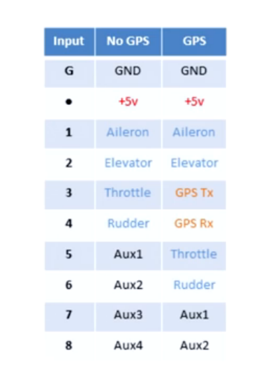

                              Ich habs nach so nem Tut angeschlossen:
                              (ohne GPS)

                                #4290
                                Also jeden kanal einzeln?
