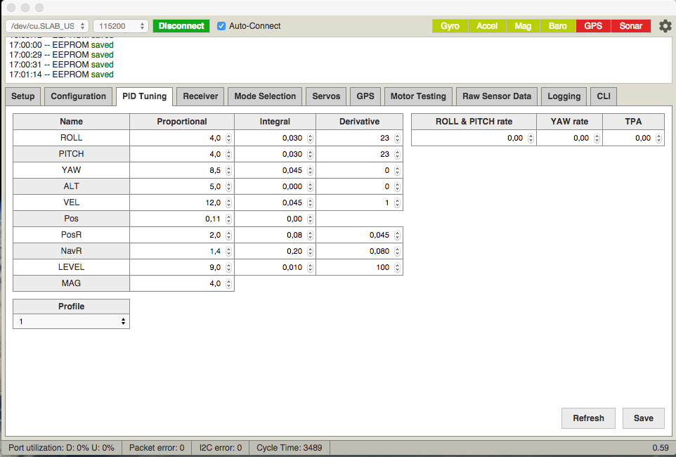

            ChrisR1 und ich waren gestern mit unseren Quads fliegen. War eigentlich alles ok.
            Meiner dreht um die Z Achse (Heck beim Heli) sehr langsam.
            Was genau muss ich bei den PID Werten verändern um ihn hier agiler zu machen?
            Anbei meine momentanen Werte:
              #2631
              YAW-Rate erhöhen
              Probier mal nen Wert um die 0,50 als Anfangswert.
              Zuletzt geändert von Snake; 01.02.2015, 13:47.
                #2632
                Yaw rate auf 0,5- 1,0 ist gut für den Anfang

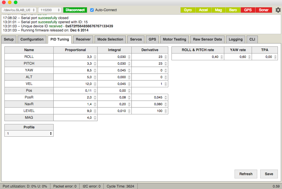

                  Danke für Eure Tips.
                  Leider habe ich den falschen Screenshot hochgeladen, anbei der richtige.
                  Die Yaw Rate ist schon auf 0,6.
                  Soll ich noch weiter rauf gehen?
                  Sind die Werte sonst im Rahmen?

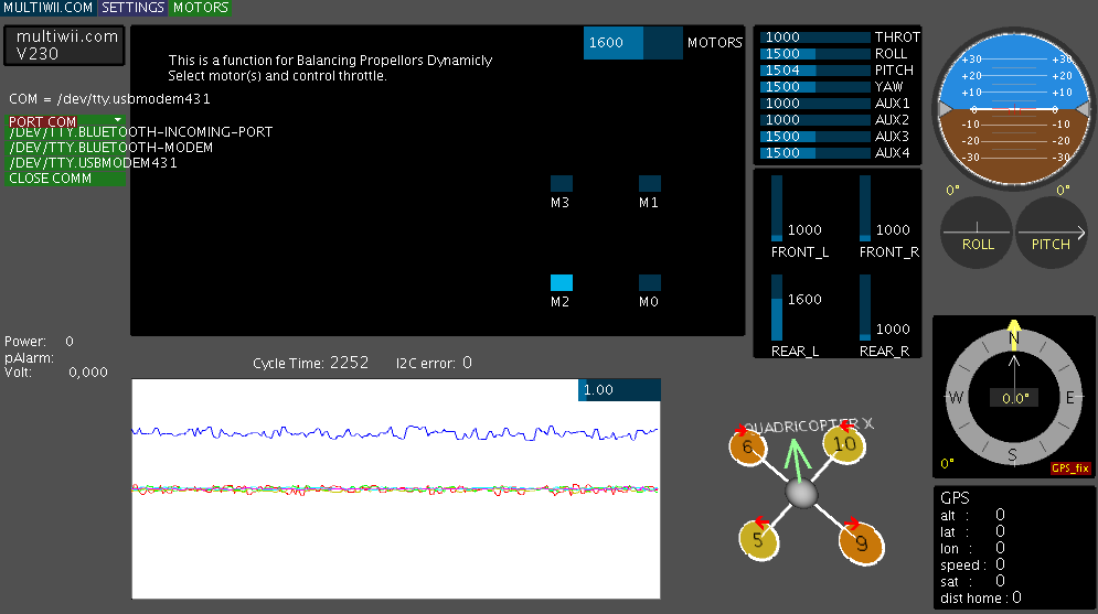

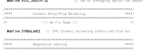

                    Servus Zam,
                    kurzer, kleiner Beitrag zum Thema Dynamisches Motor wuchten mit Nanowii.
                    Props abbauen!
                    Unter Multiwii 2.3 config.h DYNBALANCE freischalten und aufspielen.
                    In der Multiwii GUI erscheint jetzt oben links ein zusätzlicher Tab mit Motors.
                    Nach dem anklicken geht ein neues Fenster auf, in dem die Motoren einzeln ausgewählt werden können und die Drehzahl über einen Schieber stufenlos verstellt werden kann!
                    Anhand der Ausschläge im unteren weißen Fenster, könnt ihr mittels TRY & ERROR Methode und Tape eure Motoren wuchten. Sobald die richtige Stelle und Gewicht gefunden ist, sollte das Tape durch etwas dauerhaftes wie Kleber ersetzt werden!
                    Das Ganze kann schon ein wenig Zeit beanspruchen - der Lohn sind ruhiger laufende Motoren und ein dadurch sauberer fliegender Quad!
                    Die Props sollten natürlich mit den gängigen Methoden auch gewuchtet sein!

                      Ist es dir zu zach dann rauf und 0,2 Schritten
