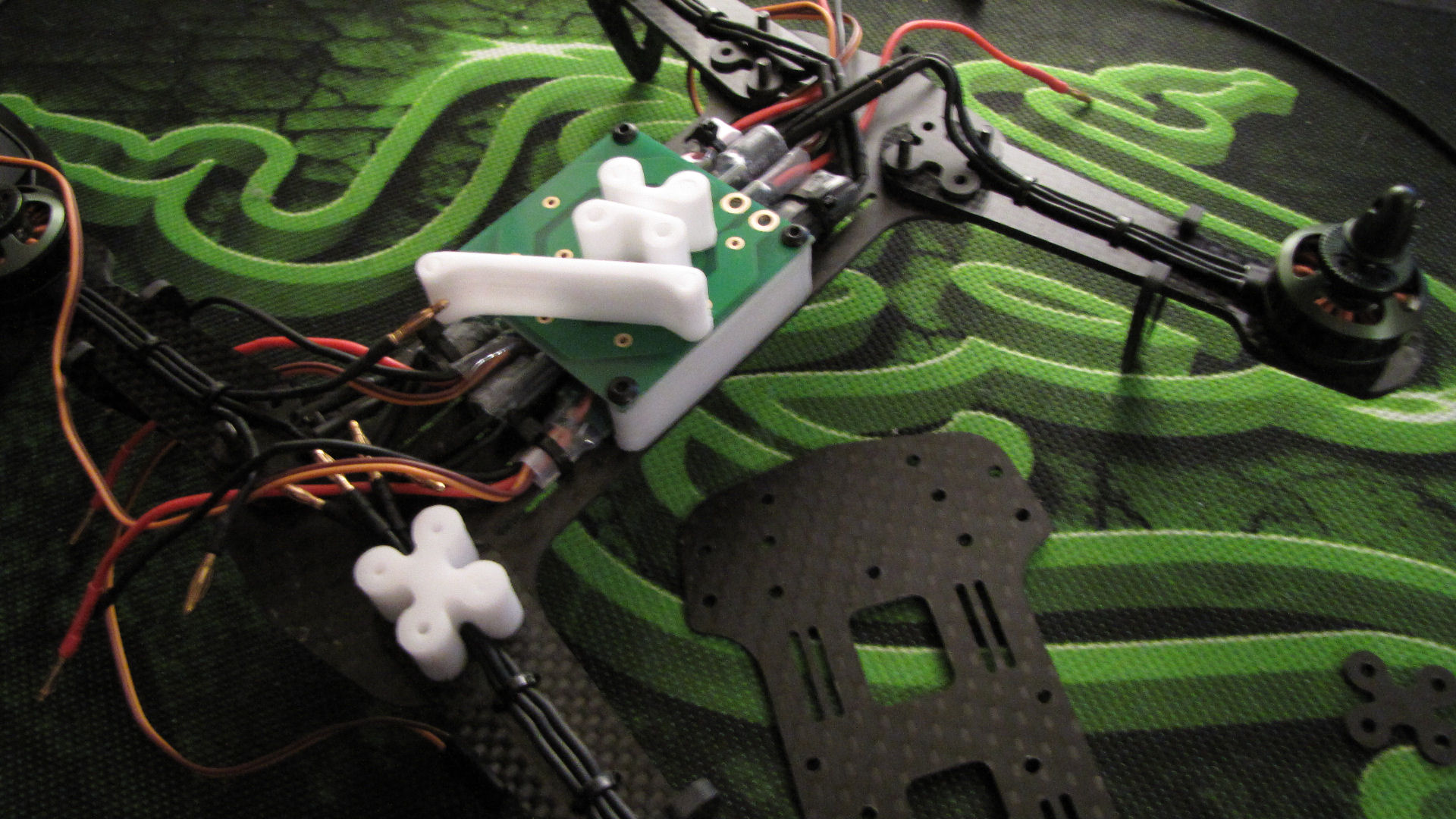

            Heute mal die Abstandshalter gefräßt. Damit dürfte ich komplett ohne eine Muttern auskommen. Natürlich war die Platte wieder 1/100 dicker als gedacht... ein elend das zu entgraten... dauert als länger als das fräsen. Und leider hatte ich nur weiß in der richtigen Dicke.

              Ah,
              hast du jetzt einen Kabelkanal.
              Wie hoch sind die Abstandshalter eigentlich?

                13mm + die 3mm vom Arm = 16mm Abstand zwischen den beiden Platten des Rahmens. Meine Regler sind einfach zu fett mit ihren 20A.
                  #1058
                  Flieg ihn erstmal so und bau dann noch einen auf mit kiss esc da gehts incl esc und nanowii mit 10mm absatnd der unteren Plates.
                  wasn das für material da ?das weisse.
                  ich hab mir für den einen racer so spacer in grauem PLA gedruckt.
                  hehe was es alles gibt :
                  Hammer Mini H Quad Wall Hanger by jwellman - Thingiverse
                    #1059
                    Sieht gut aus, Welches Material? POM? Ist dann aber relativ schwer, oder?

                      Das ist POM, echt schön zu bearbeitender Kunststoff. Gewicht von einem Halter 4g, geht also noch. Da ich keine Muttern brauche und die Schrauben nicht die volle Länge haben müssen, kann es sein das ich da +-0 bei rum komme.
                      Wenn ich noch einen baue habe ich ja Zeit und muss nicht das bestellen was gerade da ist. Dann kommen da definitiv KISS ESC rein. Mit denen kommt man sogar unter 10mm.
                        Da gibts üble Materialunteschiede, von weich bis hart.
                        Drucken würde sich hier natürlich anbieten da man mit entsprechenden Infill noch an Gewicht sparen kann. Dafür wirds mit der Fräse genauer und die Oberfläche sieht besser aus.
                        Du kommst für die Distanzhalter mit 8 mm Höhe gut aus.
                        Ich hatte mir auch mal welche aus Carbon gefräst mit Kabelkanal.
                        Gefiel mir nicht und bin bei den Distanbzrollen geblieben.
