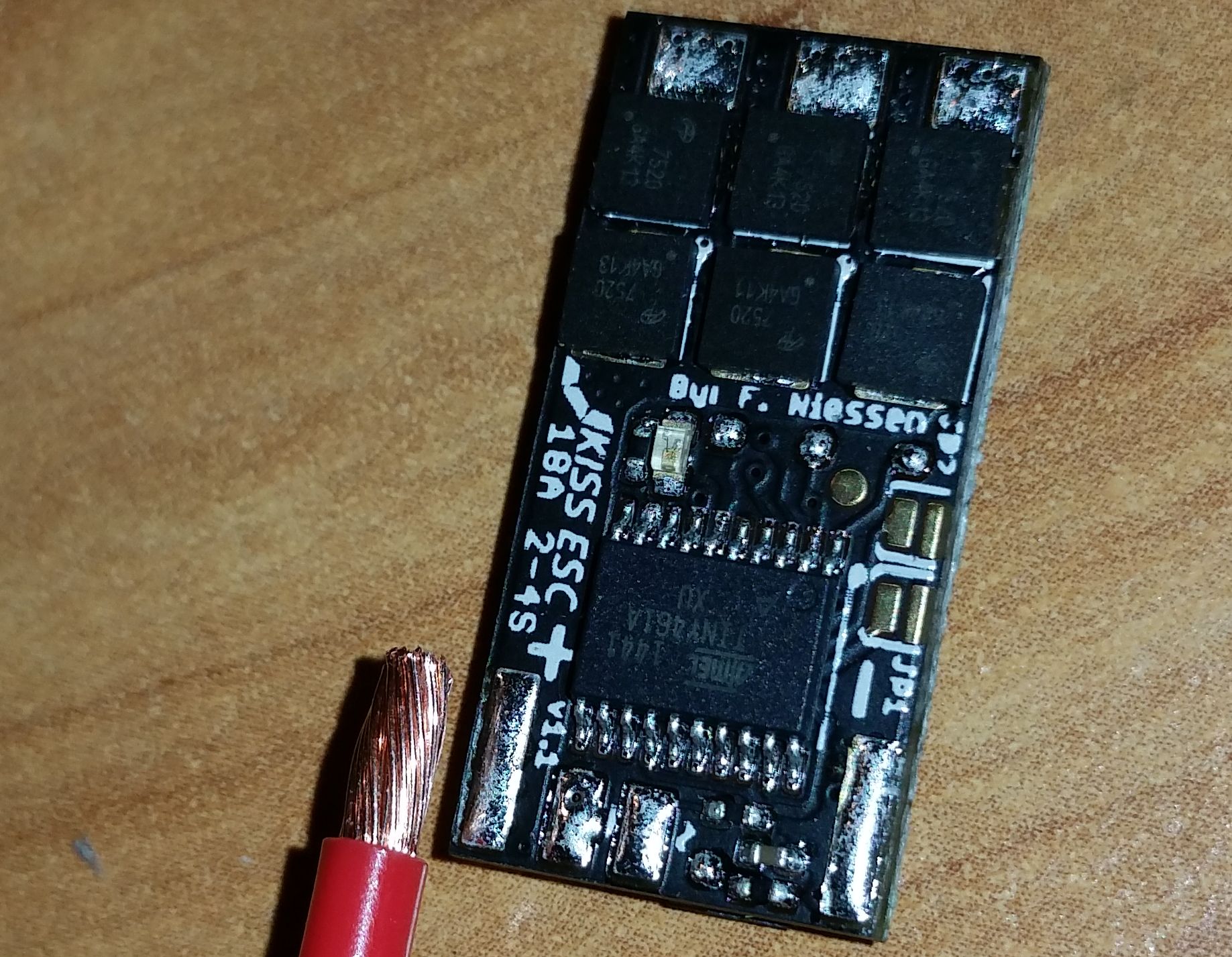

        Welchen Kabelquerschnitt habt Ihr für die Kiss 18A?
        Ich will an meinem Quad die Kiss18A mit den Cobra 2204/2300 Motoren verbauen.
        Jetzt grübele ich etwas über den Kabelquerschnitt von der Verteilerplatine zum Regler selbst.
        Nach diversen Tabellen sollte der Querschnitt 1,5mm² betragen um 20 A abzukönnen. Das sieht aber ziemlich überdimensioniert aus
Größe: 436,2 KB
        Lang sind die Kabel ja nicht gerade, wenn die ESCs im Frame selbst verbaut werden.
        Gruß Wolfgang
          #2599
          Motoranschlüsse 0,5 und zum PDB 0,75
            #2600
            Noch eine Ergänzung
            Man kann auch 1,5er zum PDB nehmen. Die Lötpads sind allerdings recht empfindlich und die recht dicken Kabel da dran zu braten ist nicht jedermanns Sache.
            Man munkelt, dass ein Großteil der angefackelten Regler mit nicht ganz sachgemäßen Lötungen zu tun haben.
            Da die Kabellänge zum PDB doch recht kurz ist, dürfte man auch mit einem geringeren Querschnitt gut hin kommen.

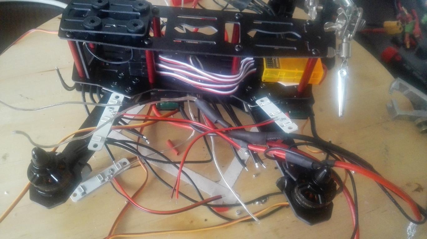

                            kurzer "Zwischenbericht"
                            ...jetzt nur noch das 3te Kabel von vorne Links durch die Mitte zum 2ten Kabel hinten recht dann zurück weiter zum ersten Kabel unten ...und hey dann ...."nur" noch schön machen und fertig

                                Ist das der berühmte Würzburger Kabelsalat?
