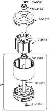

      Das klingt spannend. Auf dem Compass USB-Stick ist ein Teileliste, da ist auch der Motor im Detail abgebildet:
      Die Welle/Lager Klebung ist beim Kugellager 60-4094 (Loctite 648, grün), nehme ich an? Und mit der Welle/Glocke Klebung meinst du gestern die Sicherung der Madenschraube 81-0304 (Loctite 243, blau) oder das Kleben der Welle in den oberen -Motor-Deckel- (in der Grafik ganz unten)?
      Compass Warp 360 â?? Scorpion 2520 â?? AR7200BX â?? DX8
      • southside81
        • 29.03.2008
        • 3773
        #333
        AW: Warp 360 Bau- und Erfahrungsthread
        Die Welle/Lager Klebung ist beim Kugellager 60-4094 (Loctite 648, grün), nehme ich an? Ja
        Und mit der Welle/Glocke Klebung meinst du gestern die Sicherung der Madenschraube 81-0304 (Loctite 243, blau) Ja
        + das Kleben der Welle in den oberen -Motor-Deckel- (in der Grafik ganz unten)? Loctite 648 grün
