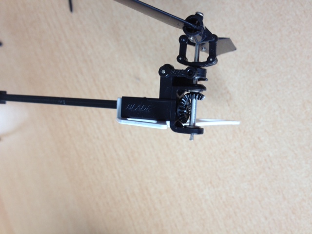

                Guten Morgen Leute !
                Ich bin leider echt frustriert und weiss echt nicht mehr weiter.
                Gestern habe ich meine Ersatzteile für das Heck bekommen. - Heckrotorwelle und Heckschiebehülse.
                Zahnrad a, c und d sind auf metall.
                Nachdem die Reparatur echt lamge gedauert hat war ich wirklich froh dass ich es geschafft hatte. Ich wollte dann natürlich einen Testflug machen und was war los - klar, der Heli dreht sich immer noch um die eigene Achse....ich habe keine Ahnung was ich jetzt noch machen soll.
                Kann mir jemand einen Rat geben ?

                  AW: Erfahrungen mit dem 130X
                  Vermutlich ein Heli mit Ballerinaambitionen
                  Ich gehe mal davon aus, dass sich der Heckrotor dreht? Nimm den Heli mal in die Hand, vorsichtig sein oder Rotorblätter abnehmen, und schau ob beim Pitch geben irgendetwas durchdreht etc.
                  Halte mal den Hauptrotor fest und versuche VORSICHTIG den Heckrotor zu drehn. Geht der durch ist dein C Zahnrad hinüber. Ui - ich sehe gerade du hast alles aus Metall?
                  Wie lässt sich der Hauptrotor drehen? Lässt er sich leicht drehen und wie dreht sich der Heckrotor mit?

                    Funktioniert der heckservo?dreht evtl. Dein b zahnrad durch? Was anderes kann es kaum sein.
                    Edit: heckblätter korrekt montiert?

                      #5470
                      Die Heckschiebehülse würde ich auch nochmals kontrolliere Wurde ja auch neu verbaut...

                        #5471
                        Die Drehrichtung beim Mitdrehen wäre für die Fehlersuche auch noch wichtig!

                          #5472
                          Die Heckblätter hängen runter und sind sehr locker. ist das falsch.
                          das Heck lässt sich nicht drehen wenn der Hauptrotor gedreht wird. Also so wie es sein soll.
                          Der Hauptrotor dreht sich leicht...sollte also auch in Ordnung sein.
                          Räder drehen eigentlich nicht durch soweit ich es sehen kann.

                            #5473
                            muss ich noch mal nachsehen aber ich glaube entgegen dem Uhrzeiger

                              #5474
                              Hast du die Heckschiebehülse wieder richtig befestigt? Was passiert am Heck, wenn du auf der Funke das Ruder bewegst? Hast du den Heli mal in der Hand gehalten und versucht ob bei Ruder das Heck reagiert?

                                #5475
                                Hier mal ein Bild vom Heck - Die Schraube am Heck ist natürlich dran.....nur auf dem Bild fehlt sie.
                                Ich habe gemerkt, dass das FBL System nicht reagiert. Wenn ich den Heli bewege tut sich weder am Heck etwas noch an der Taumelscheibe.
