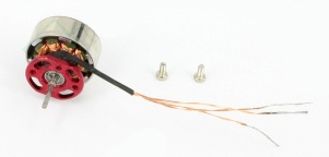

                          Zum C05:
                          Käme in Frage, wenn du nicht viel Leistung willst.
                          Eine interessante Alternative wäre der AEO M5 auf dem Foto, der (angeblich) ein bisschen mehr Leistung hat.
                          Ein großer Vorteil ist, dass man aufgrund der Bauweise dieses Motors so gut wie nichts am Stock Rahmen wegschnitzen muss.

                                Den AEO M5 hatte ich aber absichtlich erwähnt, da es ein Steckset von rc-heaven mit diesem Motor gibt.
