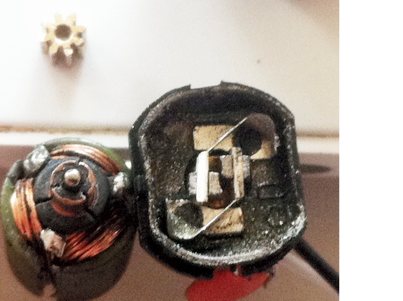

                    So, habe nun mal den Motor zerlegt und rein geschaut - nachdem er mir nochmal 3 mal auf der Wiese runtergekommen ist
                    Die Bürsten sind noch OK, obwohl leicht unterschiedlich abgelaufen (ca. 120 Flüge).
                    Im Bürsten-Plastiggehäuse findet sich recht viel Abrieb, welcher natürlich leitfähig ist.
                    Eventuell hat jeweils das letzte Quentchen Staub einen temporären Kurzschluss verursacht und sich dabei wieder freigebrannt - glaube ich aber nicht... Habe auch Ohm-technisch nichts messen/nachweisen können.
                    Habe den Motor wieder zusammengebaut und mit den MSR Lipos getestet - läuft einwandfrei - nur sind die Steckerkontakte recht dünn und bekommen von Lipo zu Lipo unterschiedlich Kontakt - eventuell war das auch mein Problem auf der 3in1 Platine - kann ich aber nun nicht mehr testen, da ich das Ritzel verloren habe Könnte zwar eins von einem alten MSR Motor nehmen, habe nun aber keinen Bock mehr und werde mal zwei Motoren ordern. Wie bekommt man die Steckerkontakte "dicker"? Ich denke, ich werde die mal vor dem Einbau einfach mit einem Lötkolben verzinnen...
                    Anbei ein Bild vom Innenleben:
