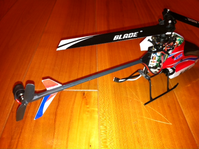

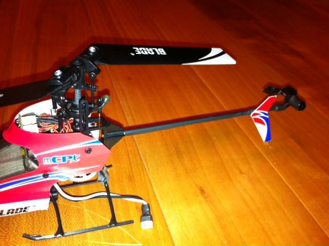

                  Bau Dir aus einem 2mm Vollkarbonstab und etwas Schrumpfschlau ein vernünftiges Heck auf - tausche dann auch gleich die durch Lack isolierten Anschlussadern durch vernünftige Kabel - hast dann damit auch die teure Kurzschlussgefahr gebannt.
                  Das Heck darf auch gerne 1cm länger werden und der Heckrotor an der Finne vorbeiblasen;-) Habe gestern und heute mein Heck neu aufgebaut und 20 Lipos verflogen - mein Heck steht nun wie eine 1 bei Vollspeed, Flips, Loops, etc.
                  Ich habe es auch nicht mehr geschaft, den Gyro in Richtung Todesspirale zu überfordern.
                  Meine V-Gas Kurve geht im Stunt Modus bis auf 55% runter: 100:77,5:55:77,5:100
                  Bei mir schaut es nun so aus:
