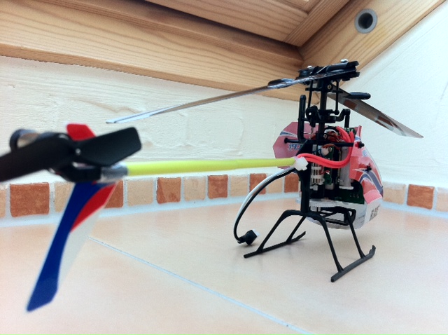

              Den Modd habe ich nun auch eingebaut - und der bringt wirklich etwas an Präzision - geschüttelt hatte sich meiner jedoch nicht. Lag vielleicht auch daran, das meine Blattlagerwelle noch gerade ist und ich nun grundsätzlich mit den High Speed Blättern fliege. Mit 3D (Flips, etc.), habe ich erst einmal aufgehört und sehe nun zu, dass ich den sauberen Rundflug (schnelle Achten, etc.) verbessere - geht auch nicht so ins Geld und hilft einem später auch beim 3D abfangen
              Mein Heckrohr habe ich nun auch gegen eine massive 2mm Karbonstange ausgewechselt und diese fest mit dem Hauptrahmen verklebt. Das Verschleißteil Heckrotormotor werde ich später löttechnisch auswechseln, bzw. eine entsprechende Miniatur-Steckerlösung am Heckmotor realisieren.
              Heute etliche Lipos bei etwas Wind auf einer Wiese verflogen - meiner geht nun echt wie Hulle und völlig präzise (Links rum wie Rechts rum und Höhen/Pitchtechnisch betrachtet). Bei Voll Pitch steht mein Heck auch völlig stabil - zumindest in den ersten 3 Minuten, so lange der Lipo noch genung Saft hat. Nach spätstens 5 Minuten lande ich dann aber.
              Ich fliege jetzt mit folgender Gaskurve im Stunt Modus:
              75 - 72,5 - 70 - 72,5 - 75
              Max Pitch habe ich auf +/- 12 Grad eingestellt (mit IPhone Wasserwage gemessen) . Nick/Roll auf 70%, bzw. 100% Servoweg über Schalter.
              Mit der o.g Einstellung komme ich bei Bedarf auch völlig sauber bei Flips rum!
              Anbei ein Foto von meinem Heli mit dem Heckmodd.
              Beste Grüße,
              Matthias
